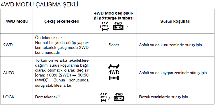

Mehmet Ozyurek    52.874
Hocam Süper.. Sohbetimiz aklında kalmış..
Çok merak ediyordum nasıl çalıştığını...
Benim Qashqai Xtrail ile aynı...
(All Mode selectable all wheel drive system - normally front wheel drive vehicle, in AUTO mode rear axle engages when front wheels start to slip, power is variably distributed from 100:0 to 50:50 front to rear. In AUTO mode the system works as an automatic all wheel drive system.
In 2WD mode, the clutch is unlocked permanently. However, even when in 2WD mode, rear wheels can sometimes be engaged by electronic control unit, for example under heavy acceleration.
In LOCK mode the tranfer clutch is permanently locked - power distribution 50:50. If vehicle speed increases, the vehicle automatically goes to AUTO mode, then, when speed decreases, it switches back to LOCK. When transfer clutch oil is overheated, the vehicle goes into 2WD mode)
Buna göre google translate çevirisi şu şekilde oluyor...
Tüm mod seçilebilir tüm tekerleklerden çekiş sistemi - normalde ön tekerlekten çekiş araç, AUTO modunda arka aks, ön tekerlekler kaymaya başladığında devreye giriyor, güç 100: 0'dan 50:50 öne arkaya değişken olarak dağıtılıyor. AUTO modunda sistem otomatik olarak tüm tekerleklerden çekiş sistemi olarak çalışır.
2WD modunda debriyaj kilidi kalıcı olarak açılır. Bununla birlikte, 2WD modunda bile, arka tekerlekler bazen elektronik kontrol ünitesi tarafından, örneğin ağır ivmelenme altında devreye sokulabilir.
LOCK modunda, aktarma debriyajı kalıcı olarak kilitlenir - güç dağılımı 50:50. Araç hızı artarsa, araç otomatik olarak AUTO moduna geçer ve daha sonra hız düştükten sonra LOCK konumuna döner. Transfer kavrama yağı aşırı ısındığında, araç 2WD moduna geçer.
