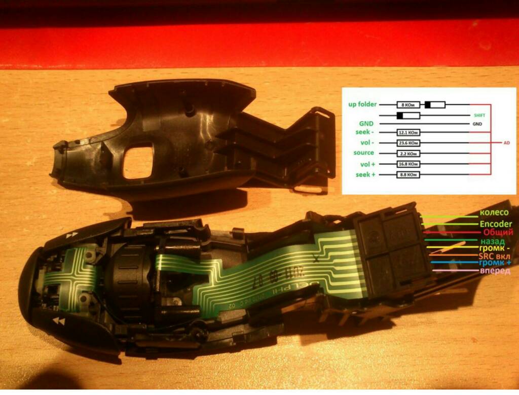

Fikri Gültepe 17 Şubat 2017 Paylaş 17 Şubat 2017 307 aracıma roadstar rd 8100 duble din teyp taktım gayet güzel oldu geri görüş kamerası ilave ettim herşey güzel ancak aracın orjinal kumanda kolunu teybe uygun hale getirmek için baya uğraştım hazır aparatlara baktım benin teyp için uygun olanı yoktu bi rus sitesinde bi amca sony teyp için dirençlerle bi çalışma yapmışaynısını uyguladım ancak çalışmadı acaba her teyp için ayrı akım değeri mi var kumanda kolunundan çıkan akım değerlerini avometre ile sağlıklı ölçemiyorum tuşa basılı tuttuğumda değer sürekli düşüyor. bilgi olarak aracın kumanda kolundan tek veri kablosu geliyo duble teyp arkasında kumanda için key1 key 2 kabloları var bu key lere kumanda dan gelen tek kabloyu başladığımda ses tuşuna bastığımda sesi sürekli açıyor şarkı ileri tuşuna bastığımda sürekli şarkıyı durdurup yeniden başlatıyor konu uzun oldu ama meramımı inşallah anlatabilmişimdir şimdiden yardımlarınız için teşekkürler 1 Yorum bağlantısı

Sermet Gündoğdu 17 Şubat 2017 Paylaş 17 Şubat 2017 Kumanda ile teyp arasına küçük bir devre gerekebiliyor bazı kumandalarda sizinki de böyle olabilir.Araştırmaya devam edelim. 1 Yorum bağlantısı

Mustafa Arıkan 18 Şubat 2017 Paylaş 18 Şubat 2017 (düzenlendi) Teypte kumanda tanıtma menüsü varsa oradan deneyin ancak bu uğraşlara girdiğinize göre olmamış. Eski teybin pin diyagramını bulup bakın. Kumanda için tek hat üzerinden analog bilgi ile çalışanlar da var canbus üzerinden çalışanlar da. Açıkçası Pug'a çok uzak olduğum için net şeyler söyleyemiyorum. Eğerki analog veri üzerinde oluyorsa yukarıda verdiğiniz rus eleman gibi yapılabilir. Double teybin arkasında W/R soketi veya giriş pini olmalı. Yıllar önce babamın Vectra aracına piyasada olmadığı için kendimiz modül yapmıştık. 18 Şubat 2017 tarihinde Mustafa Arıkan tarafından düzenlendi 1 Yorum bağlantısı

Mustafa Arıkan 18 Şubat 2017 Paylaş 18 Şubat 2017 Canbus ise araya adaptör lazım. Sırf bu yüzden teyp değiştirmiyorum 1 Yorum bağlantısı
Fikri Gültepe 18 Şubat 2017 Yazar Paylaş 18 Şubat 2017 saat forum da bi arkadaş demiş ki. ben roadstar rd 8100 double teyp kullandım bi ara onda direksiyon tuşları programlanıyordu yani teypten çıkan kablolarla direksiyondan gelen Kabloları direk bağlayıp şu tuş On Of yapsın şu tuş ses açsın gibi ayar yapabiliyorum. teybin özelliği vardı yani aparatsız çalışıyordu. ama bunun için direksiyon kumandasının Kabloları teybe direk gelmeli yani arada bir modul olmamalı. hyundai era da direk bağladım çalıştı. ama grand punto da çalışmadı direksiyonun altını açtım orjinalinde bir modul vardı orjinal teyp için. onu iptal ettim öyle çalıştırdım. alıntı http://www.seatclubturkey.com/muzik-ve-goruntu-sistemleri/46501-cordoba-pioneer-icin-direksiyon-kumandasi-aparati.htmlyine bir devre yapmış öyle anladım yada orjinal modülü iptal edip direk denesem mi 1 Yorum bağlantısı
