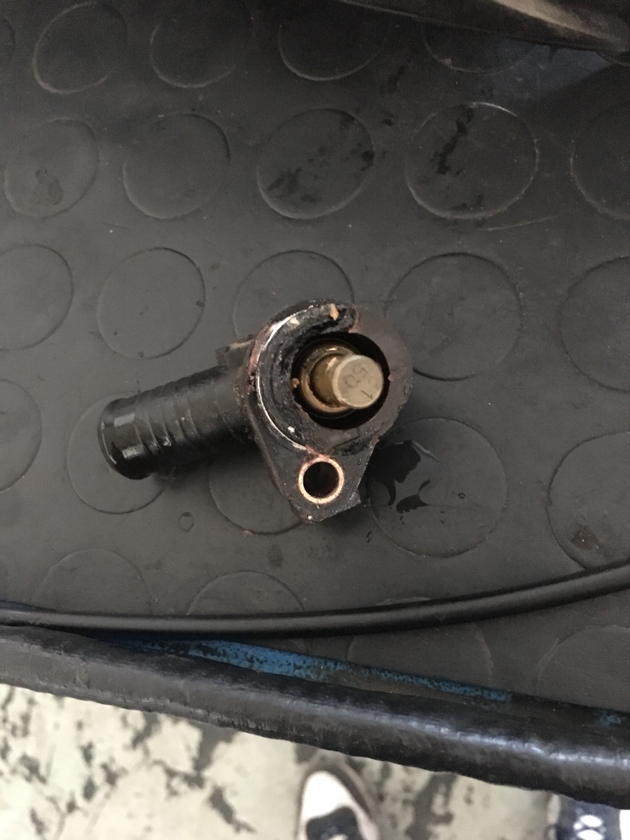

Erman Uzun 11 Kasım 2017 Paylaş 11 Kasım 2017 Bugün sabah sanayi ye gittim bu parçayı değiştim çıkan parçanın üstünde referans no vs yoktu üfleyip bol boru gibi diğer taraftan hava kaçıyor bu yenide öyle bir durum yok ilk izlenimim daha hızlı hararet olması gereken yere geldi seste biraz azalma var bakalım zamanla daha net bir hal alır 1 Yorum bağlantısı

Murat Birinci 11 Kasım 2017 Paylaş 11 Kasım 2017 Bugün değişim yaptık Tuncay ustada. İlhan usta bayağı uğraştı. Termostat contası ve termostat valfi değişti. Hararet sabit kaldı. Artık oynama yapmıyor. Daha iyi ısınıyor. @Mustafa Liman’ a buradan da teşekkür ediyorum. Termostatın yayı ve bağlantı kısmı kırılmıştı. 1 Yorum bağlantısı
