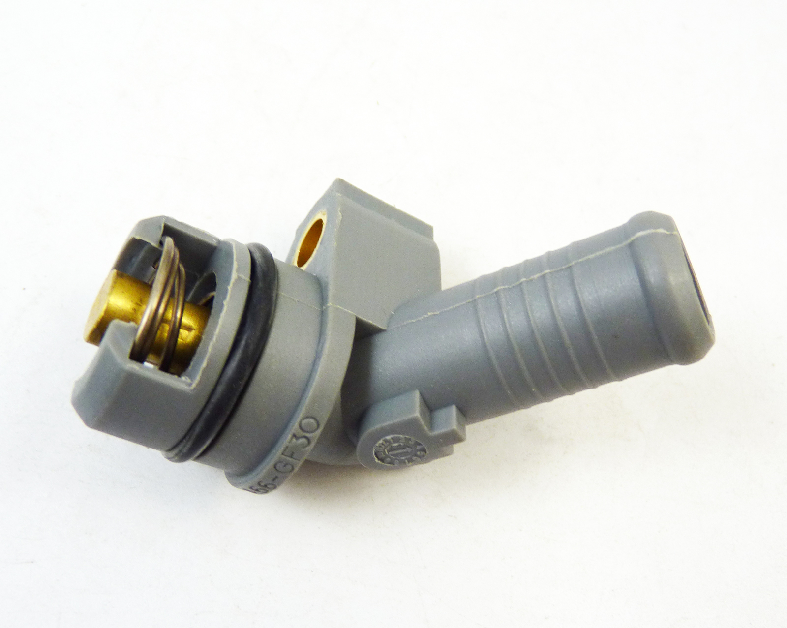

Sonuç olarak bir kaç yabancı sitede de gördüğüm son seçeneği denemeye karar verdim. Yağ soğutucusuna bağlı olan su devresindeki termostatın kodunu buldum. Bu termostatın benzeri transit 184 motorunda da var fakat aynı değil ve onu kullanırsanız motor sıcaklığı yine 70 dereceyi geçmiyor. Ayrıca onun rengi gri, bizimki siyah.
Parça kodu XS7Q 6L635 AA

Doğru ürün budur. Mondeo için.
web-3500-hlavni-termostat-oleja-ford-mal
Bu Transit 184 için olan ve termostat gövde içinde sürekli geçiş yapan 1mm lik bir kanalı var, o da ısıyı 70 derece üzerine çıkattırmıyor.
