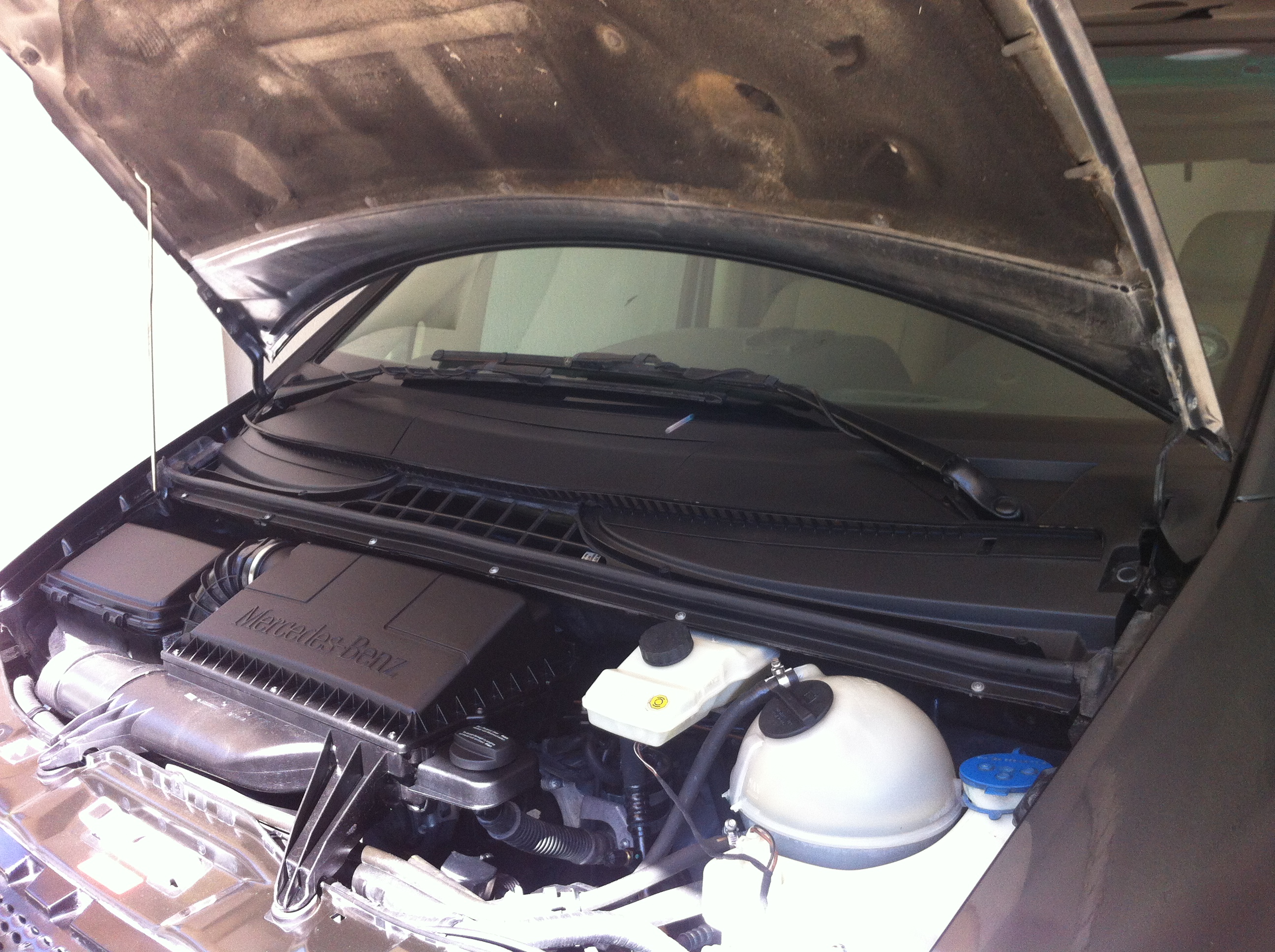

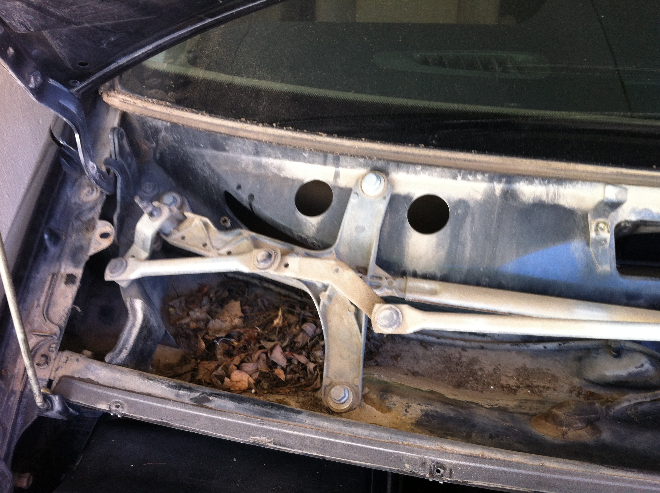

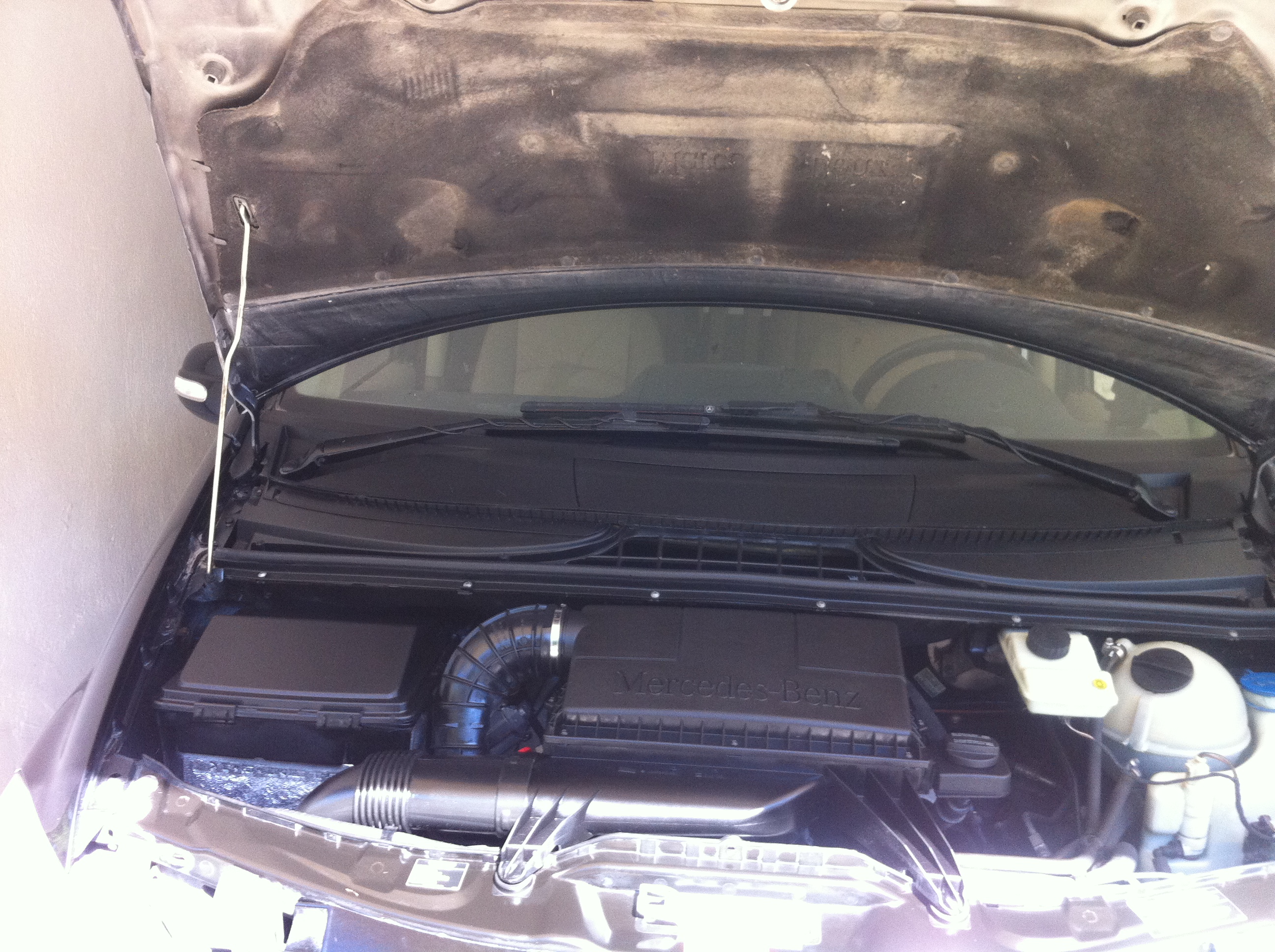

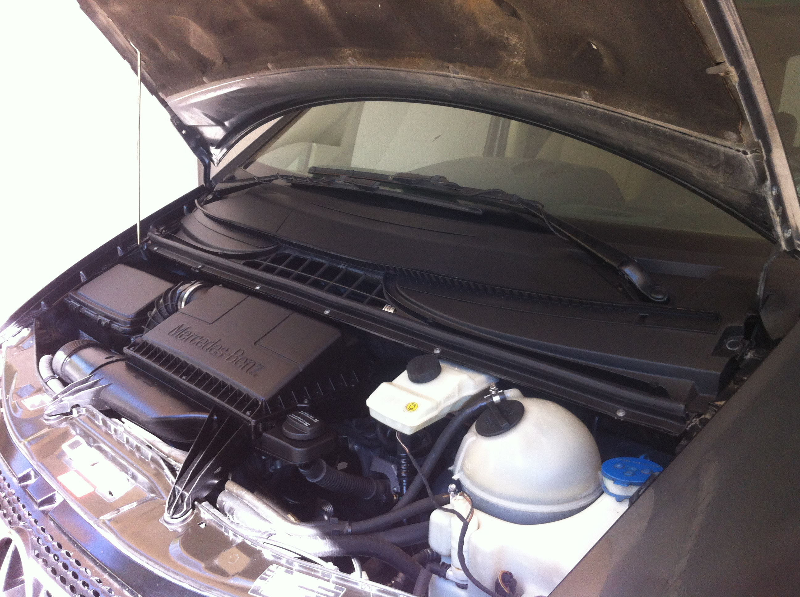

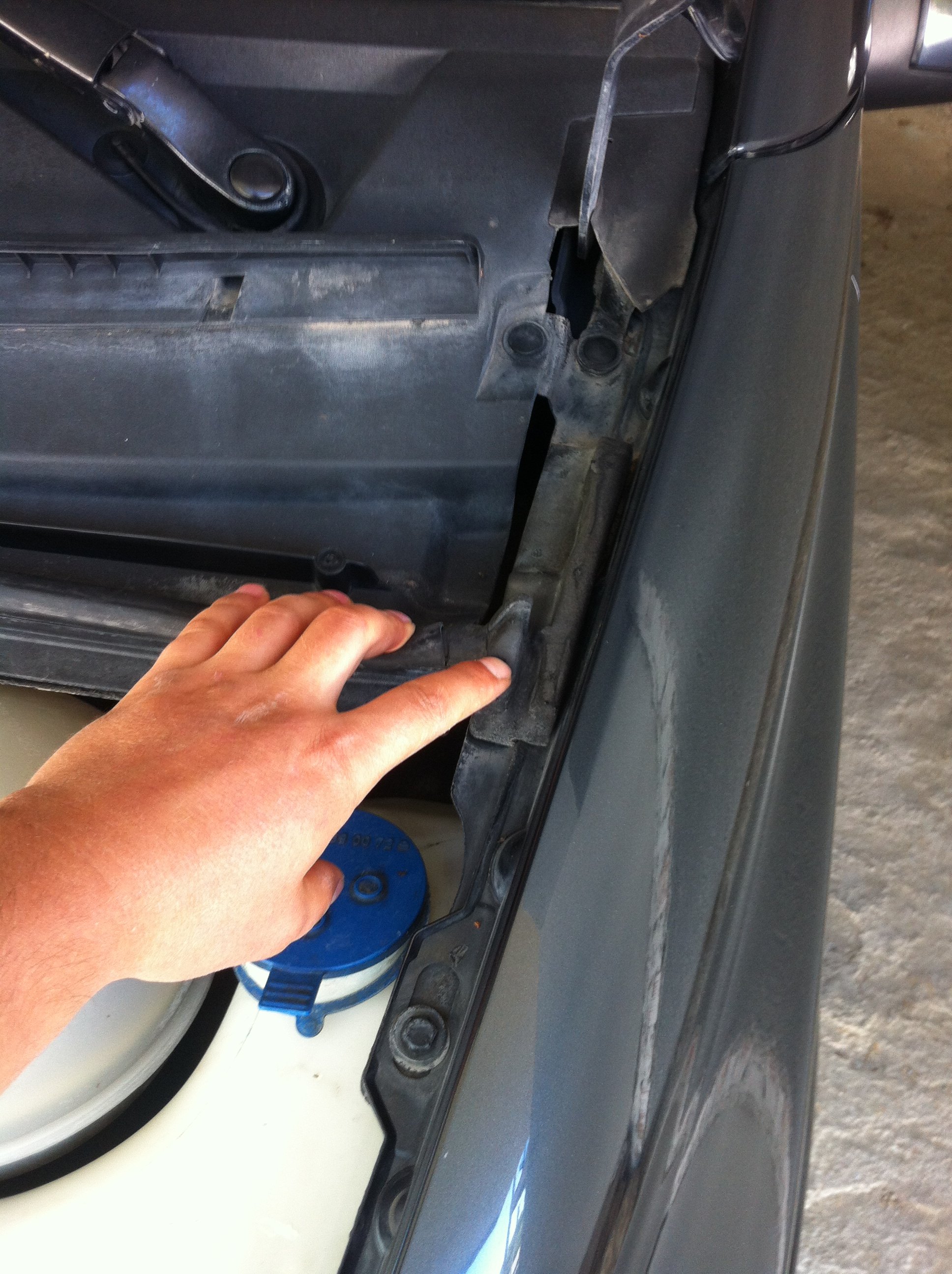

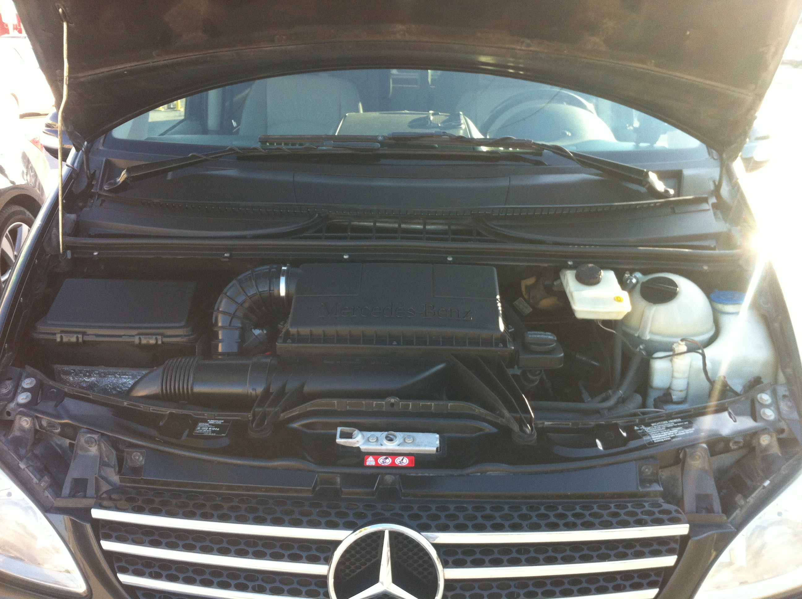

Aslında daha önce başlattığım konudan devam etmek isterdim ancak belki birgün birine lazım olur diye yeni konu açmak istedim. bu sabah vianonun (w639) motor bölümündeki plastikleri temizlemek için aracın başına geçmiştim. bir anda kendimi silecek mekanizmasını ve hızımı alamayarak motor ile sürücü kabinini ayıran (ecnebilerin firewall diye adlandırdıkları panelin yatay kısmı aslında) panelin yatay bölümünü dahi sökerken buldum. elim değmişken aha şura aha bura derken olay plastik aksamı parlatmaktan öteye gitti. işte fotolar.

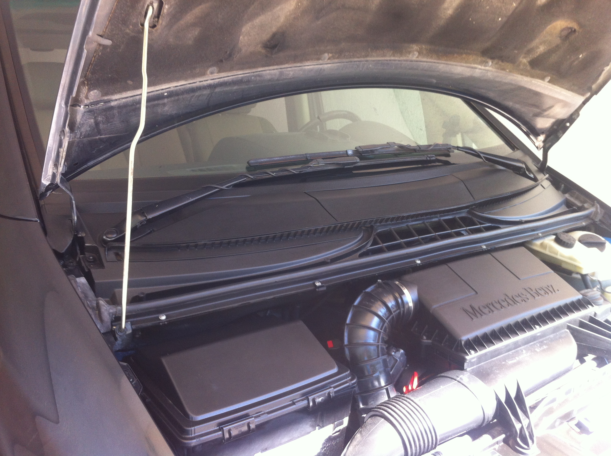

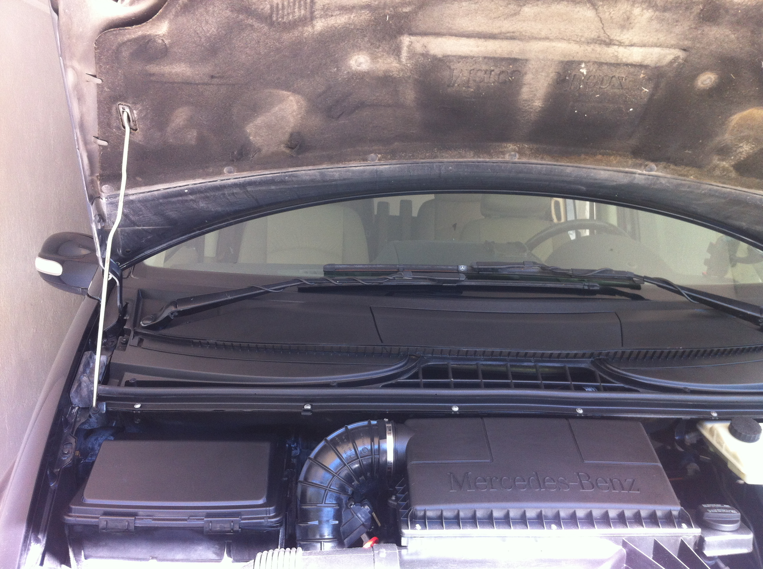

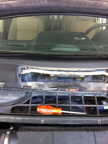

evvela plastik kaplamayı tutan 4 adet dübeli yerinden çıkarıyoruz. bu iş için elimin altında kolayda çatal vardı. çatal yardımıyla çıkardım.
akabinde plastik parçayı tutan 6 adet T20 vidayı alıyoruz.

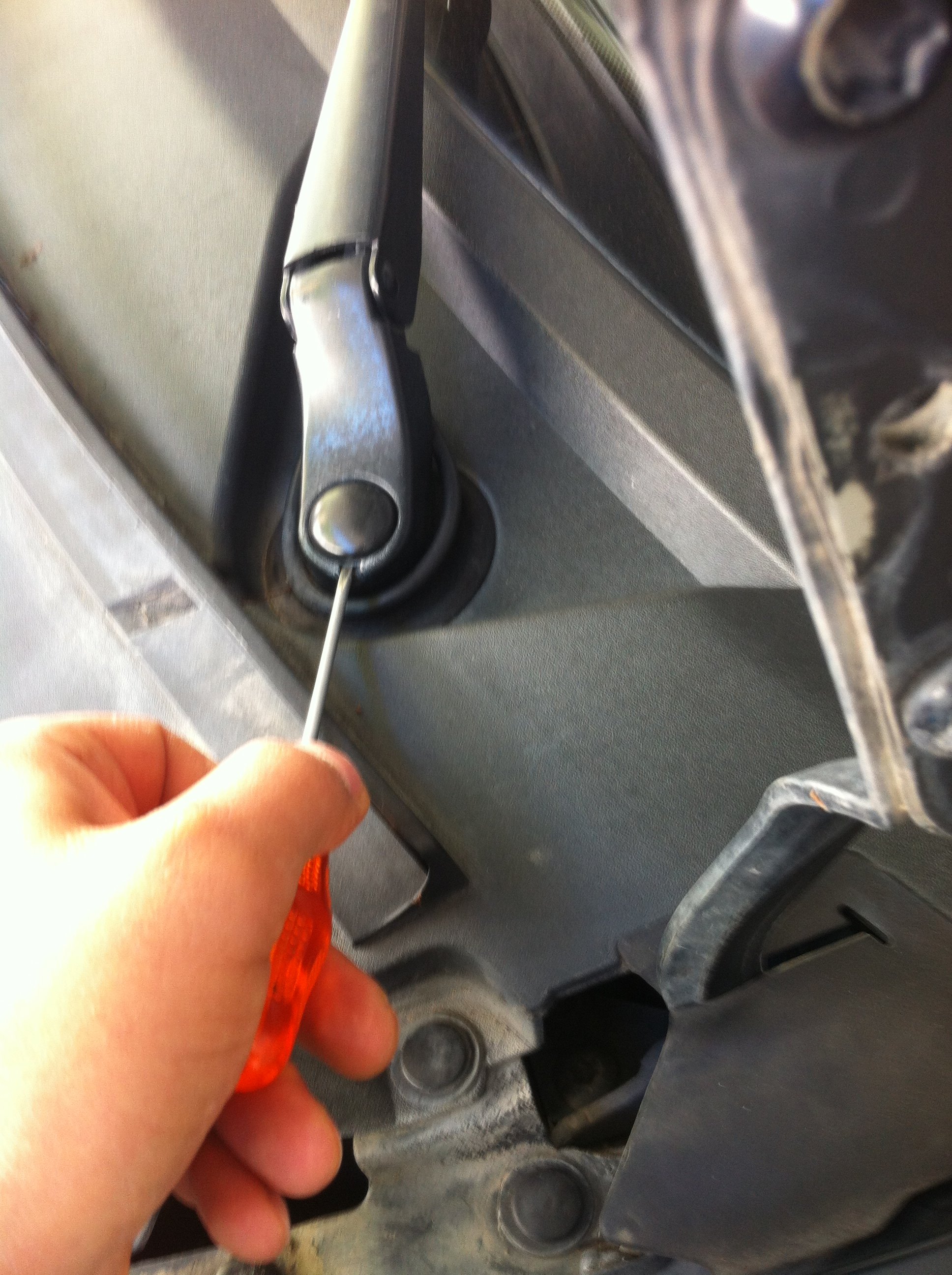

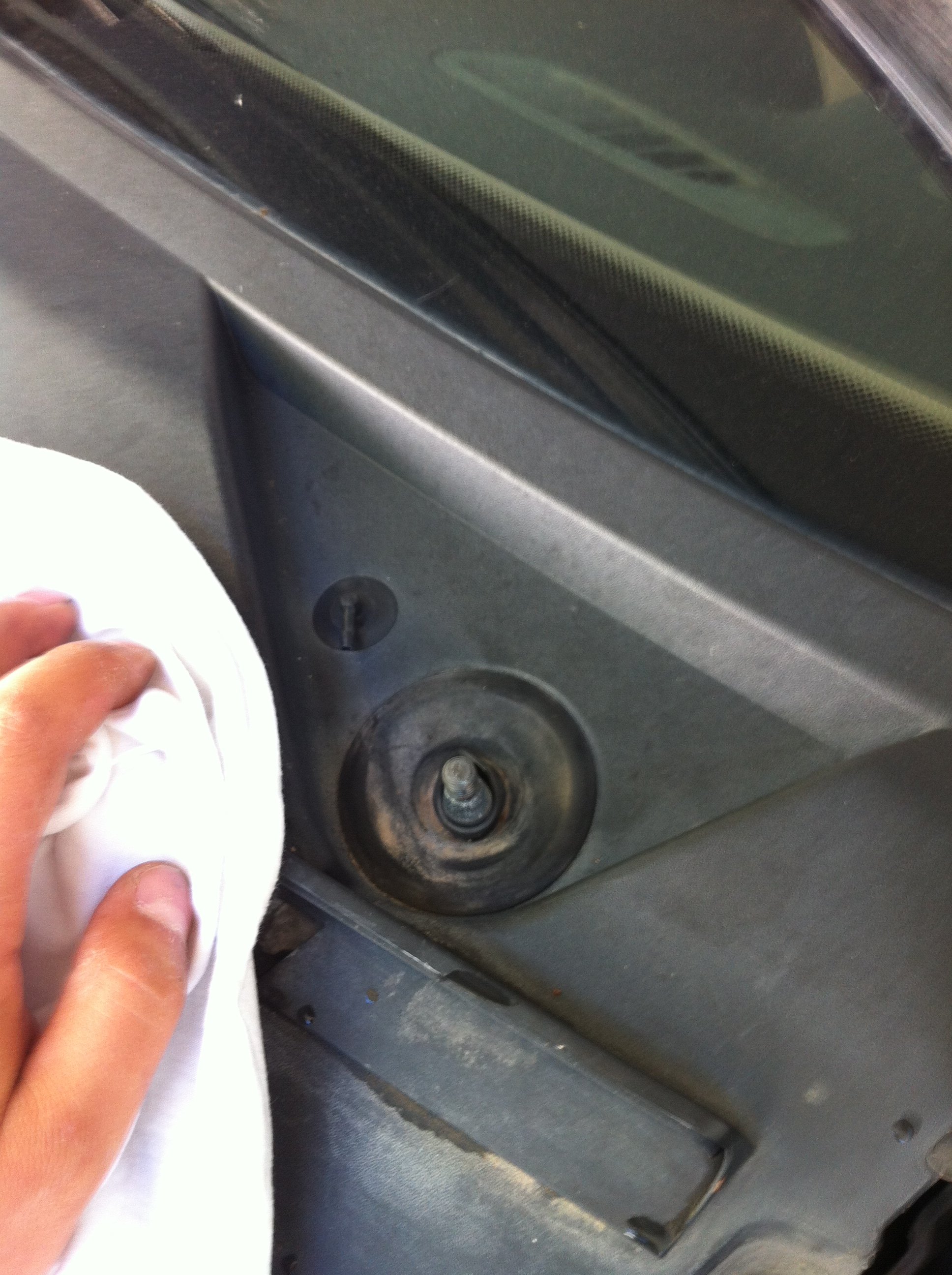

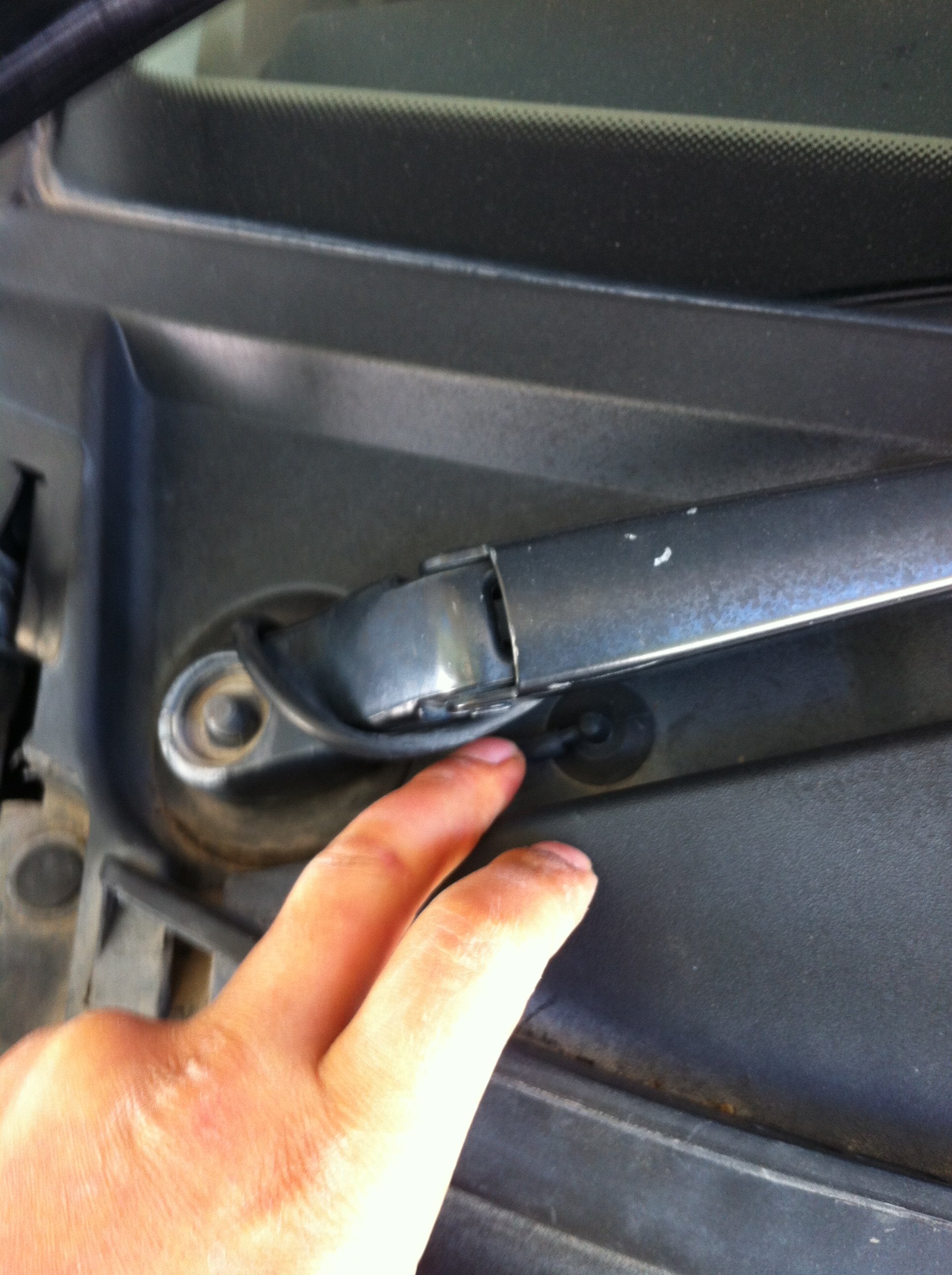

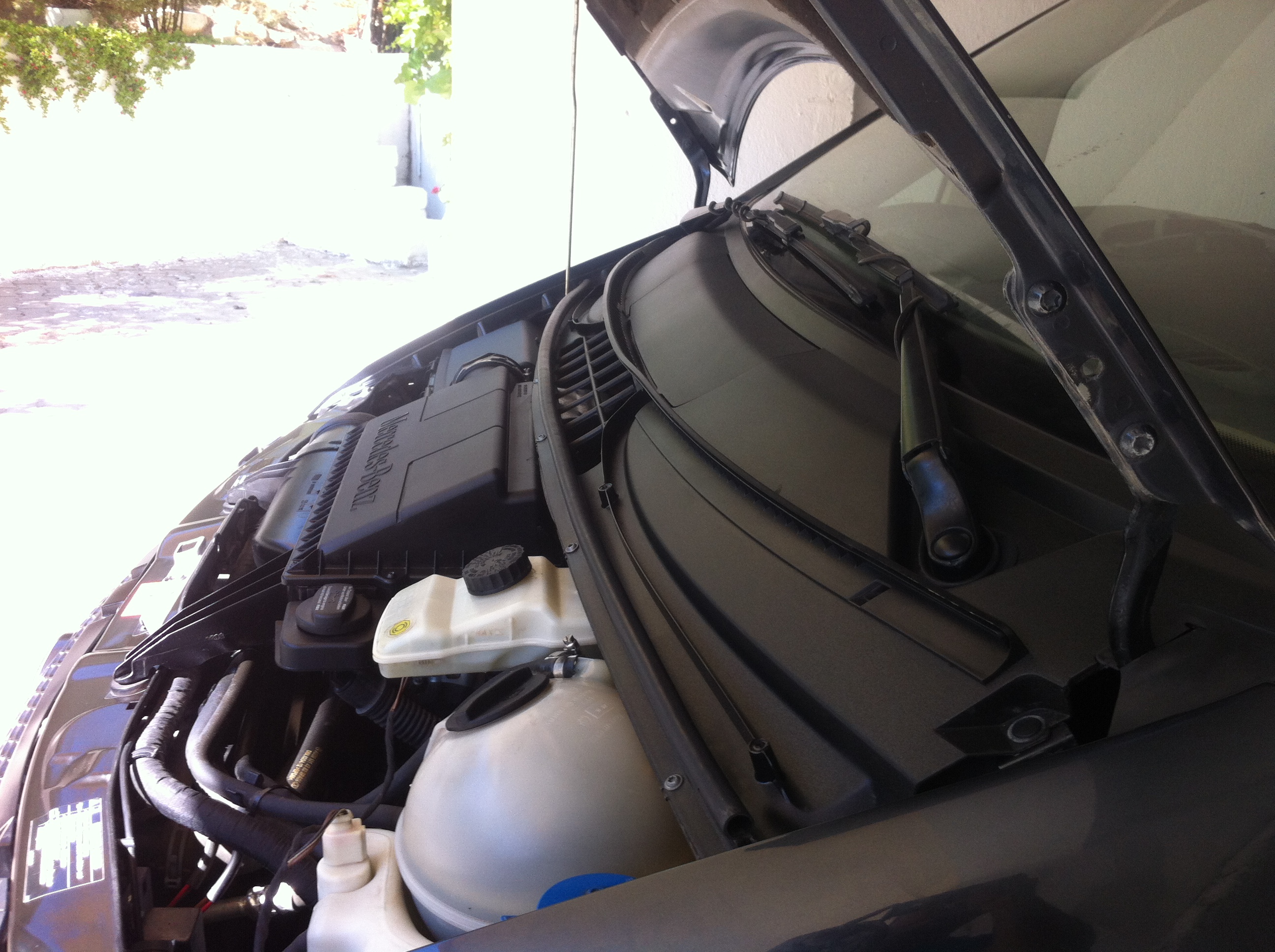

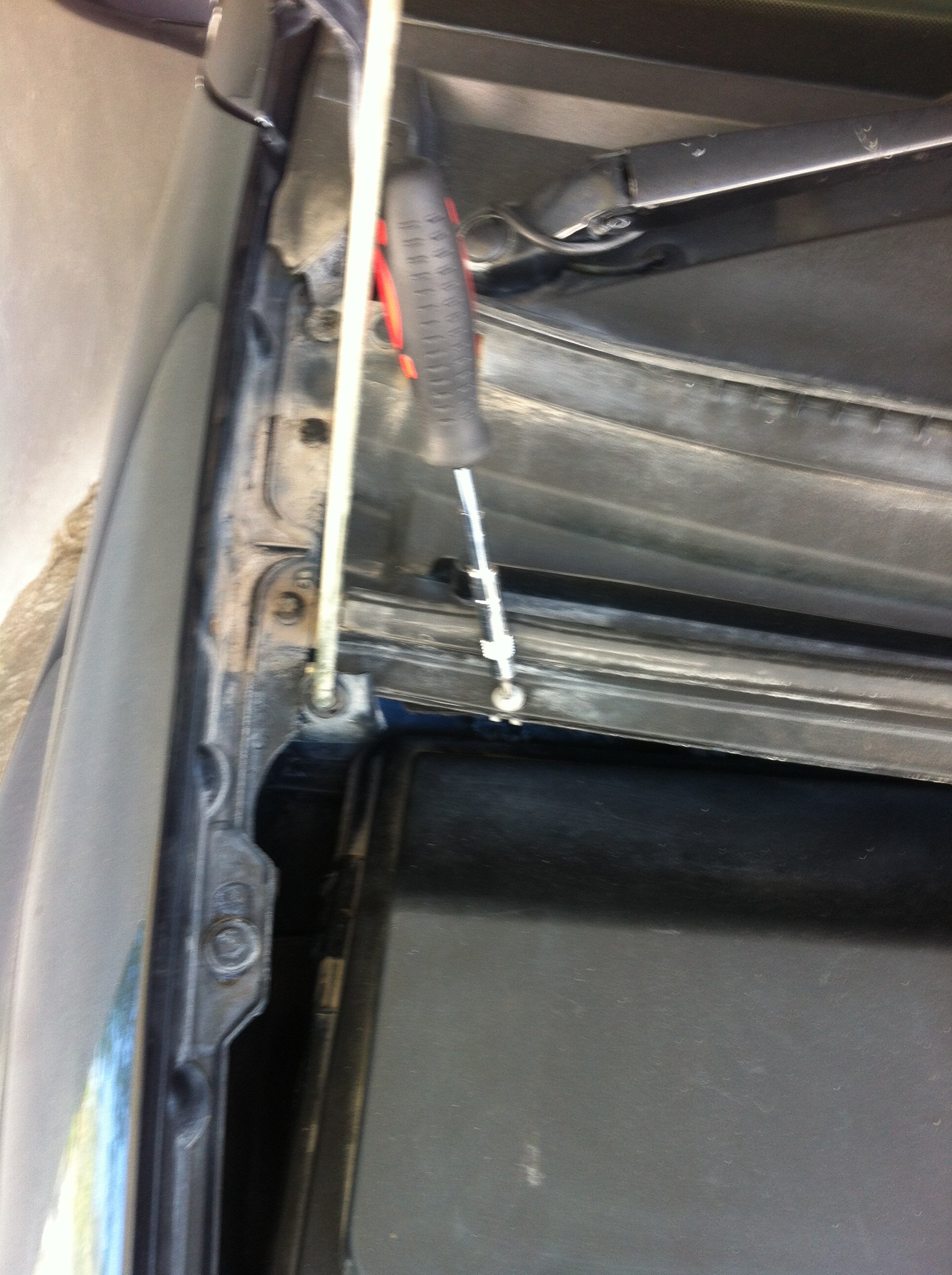

sonrasında silecek kollarını çıkarıyoruz. bu iş için elinizin altında bir adet küçük boy çektirme olsa iyi olur. bende çektirme olmasına rağmen arabada taşımadığımdan dolayı silecek kolunu kaldırırken ufak bir destekle çekerek çıkardım.
vianonun silecekleri diğer alıştığımız mercedes araçlarının sileceklerinden farklı olarak silecek cama uzaktan değil silecek lastiğinin hemen önünden püskürtüldüğünden silecek lastiklerine suyu taşıyan hortumu da çıkarmak gerekli.

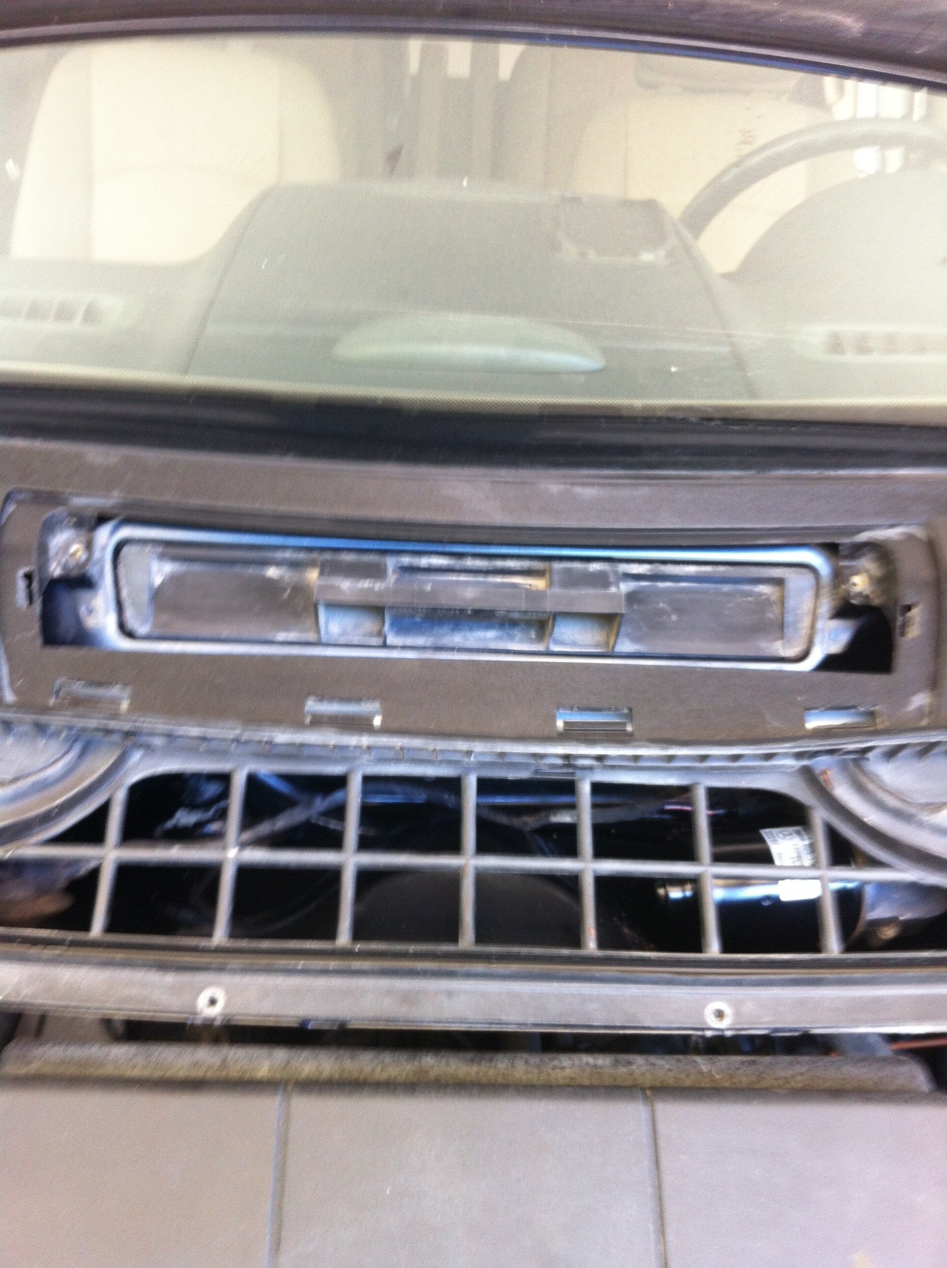

devamında polen filtresi kapağını ve filteryi de yerinden alıyoruz. filtreyi yeni taktığımız halde madem yerinden çıkmışken onu da bir süpürüp takmasak olmazdı.

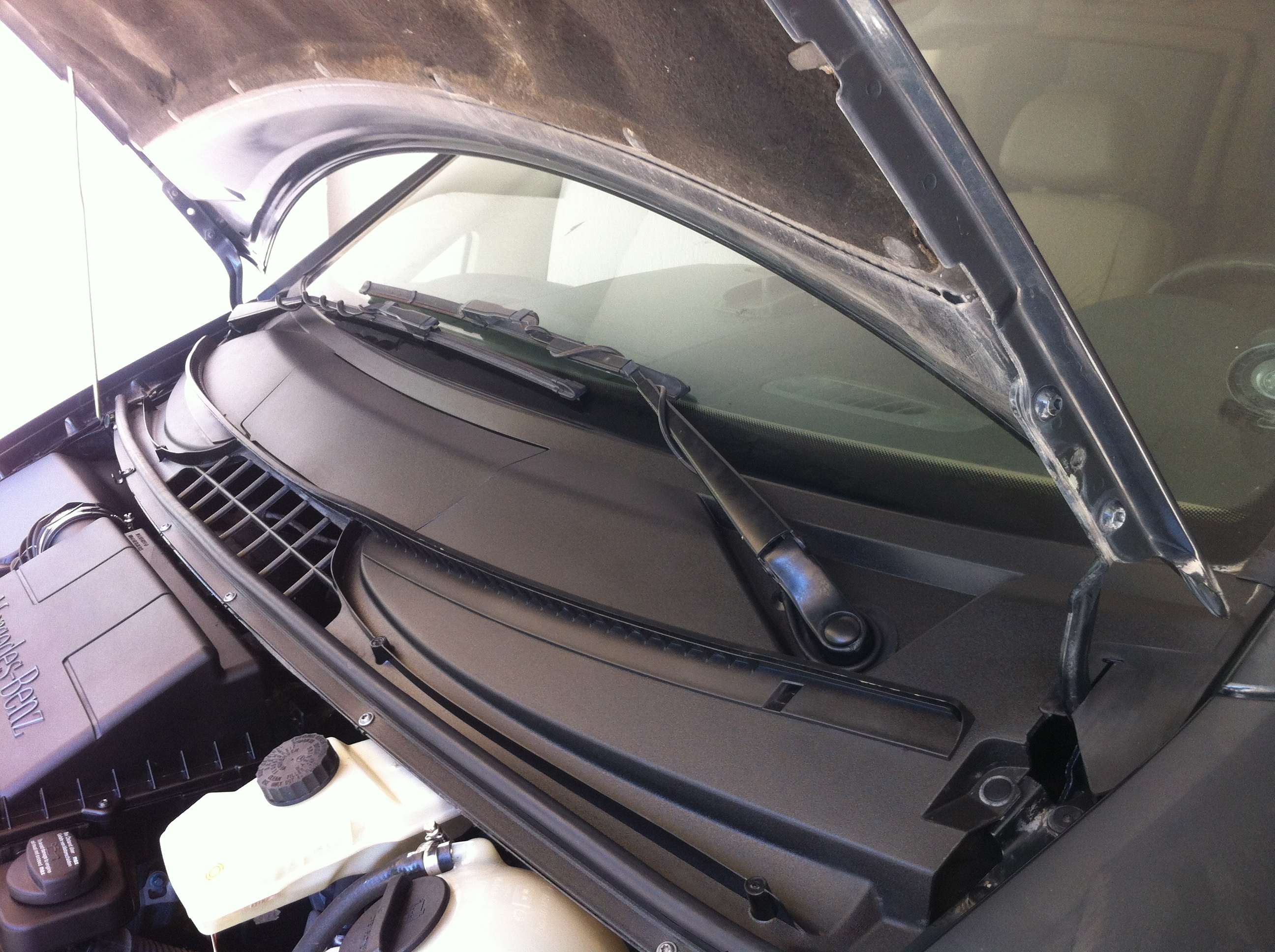

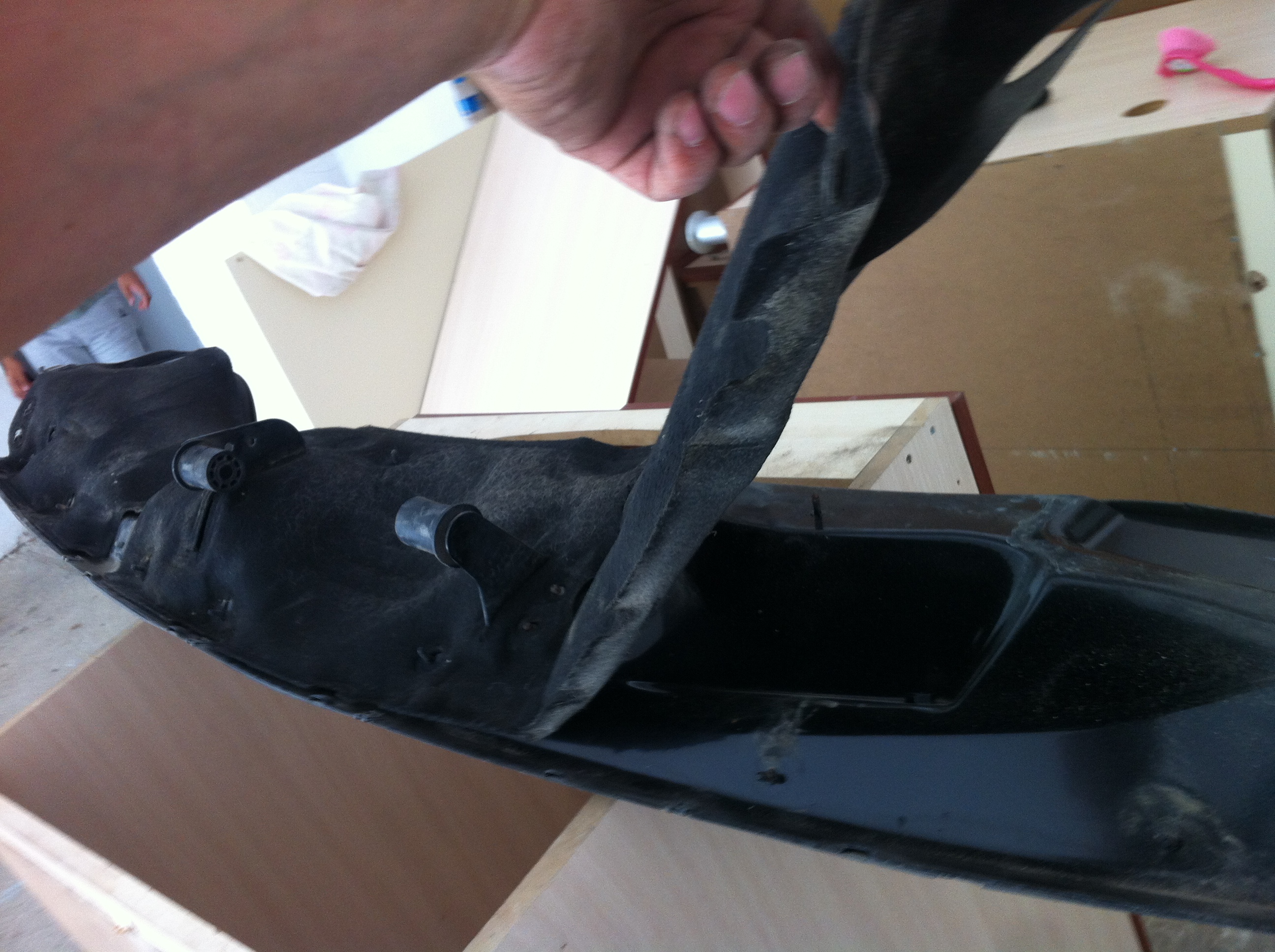

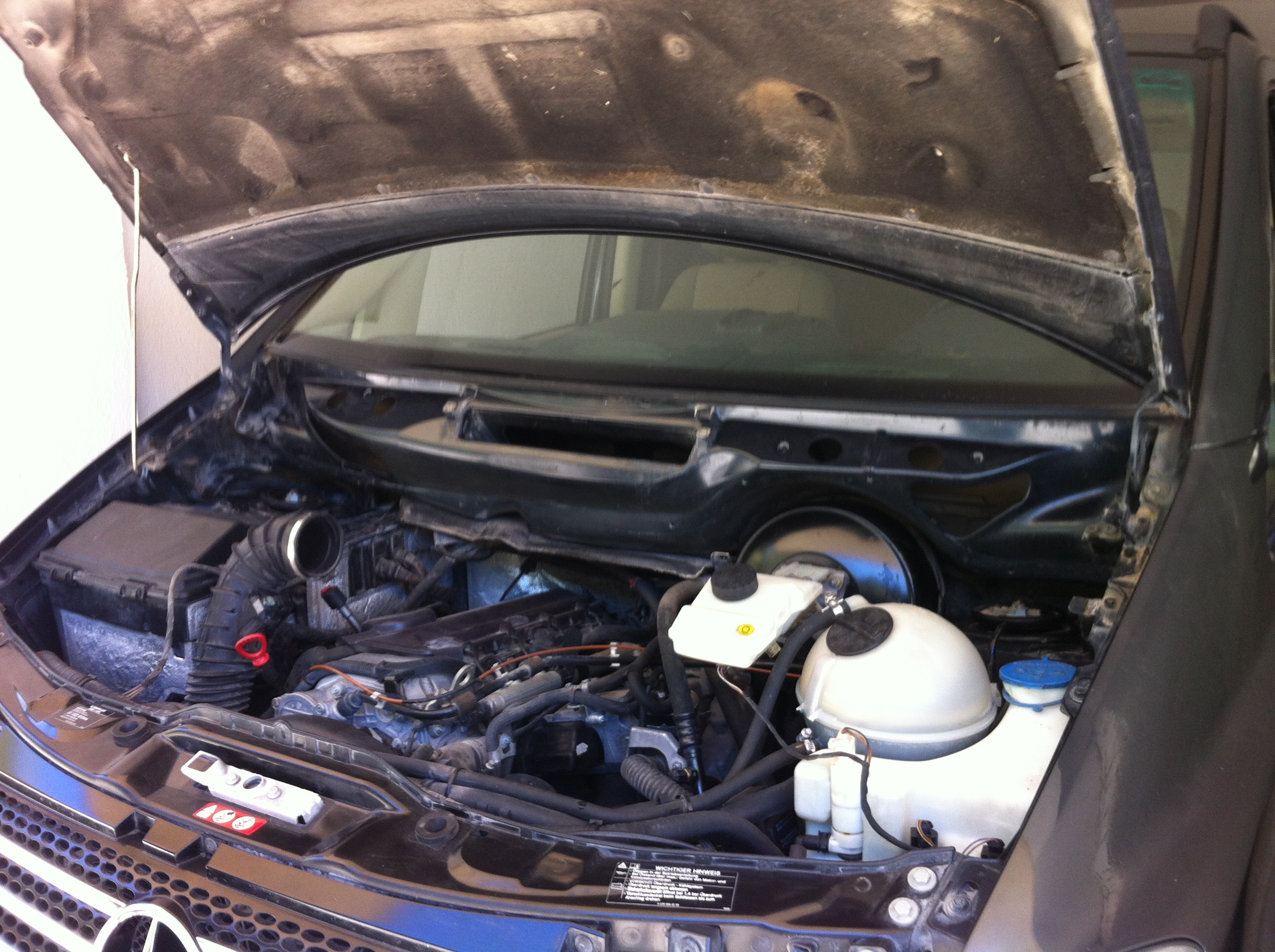

silecekleri ve polen filterisini çıkarınca plastik kaplamayı ön camdan kurtarabiliriz. dikkat edilmesi gereken nokta kaplama ön camın altına kanallı bir halde geçmekte. bu sebeple kaba kuvvet yerine sakin bir kafa ve biraz dikkatle zeki bir manevra lazım.

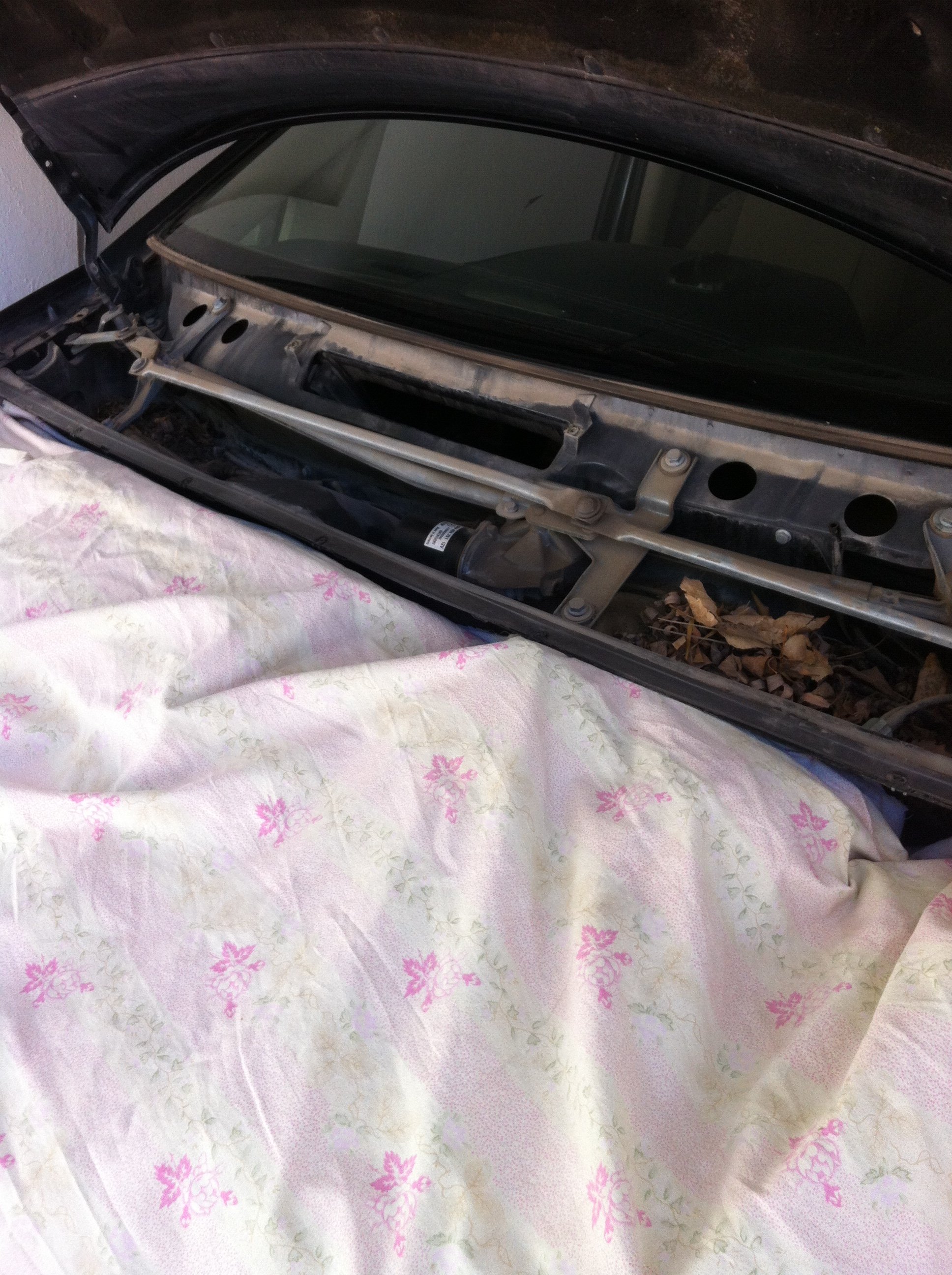

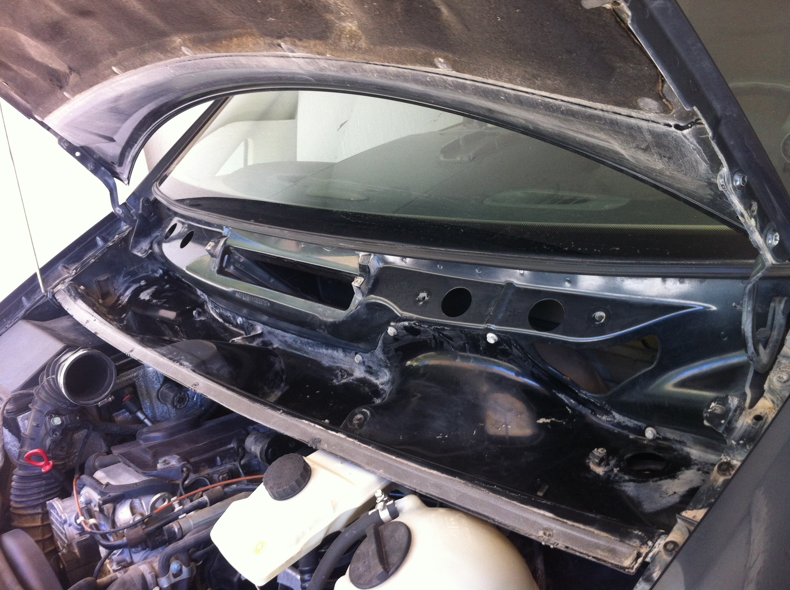

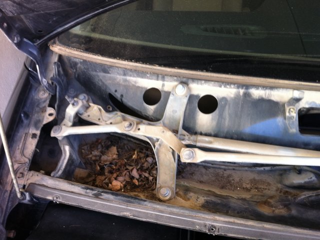

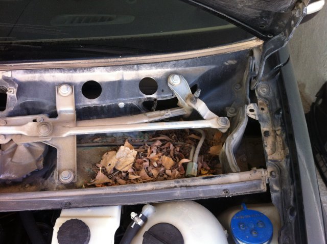

işte 10 yılda panel altında biriken yaprak vs. çer çöp. bir market poşetini buradan çıkan ıvır zıvırla doldurdum. pislikten öyle gözüm korktu ki motorun sağına soluna kaçırmayayım diye motor bölümünü koruma altına almak zorunda kaldım.

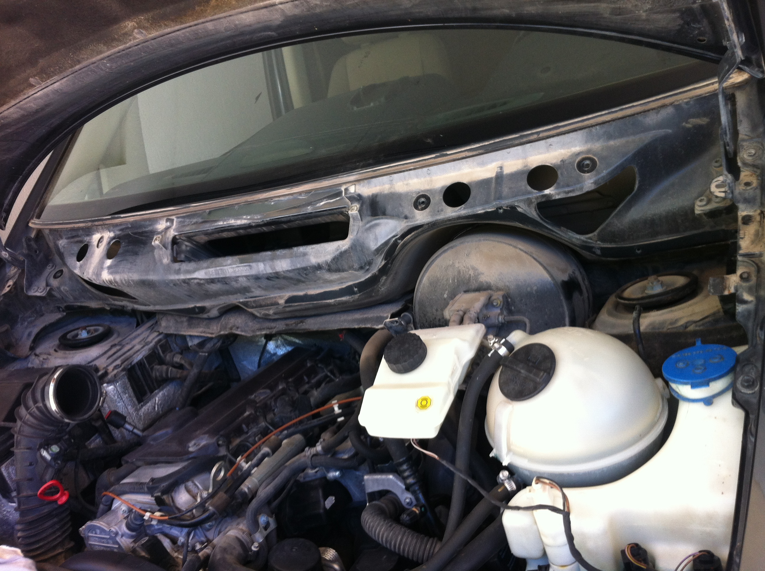

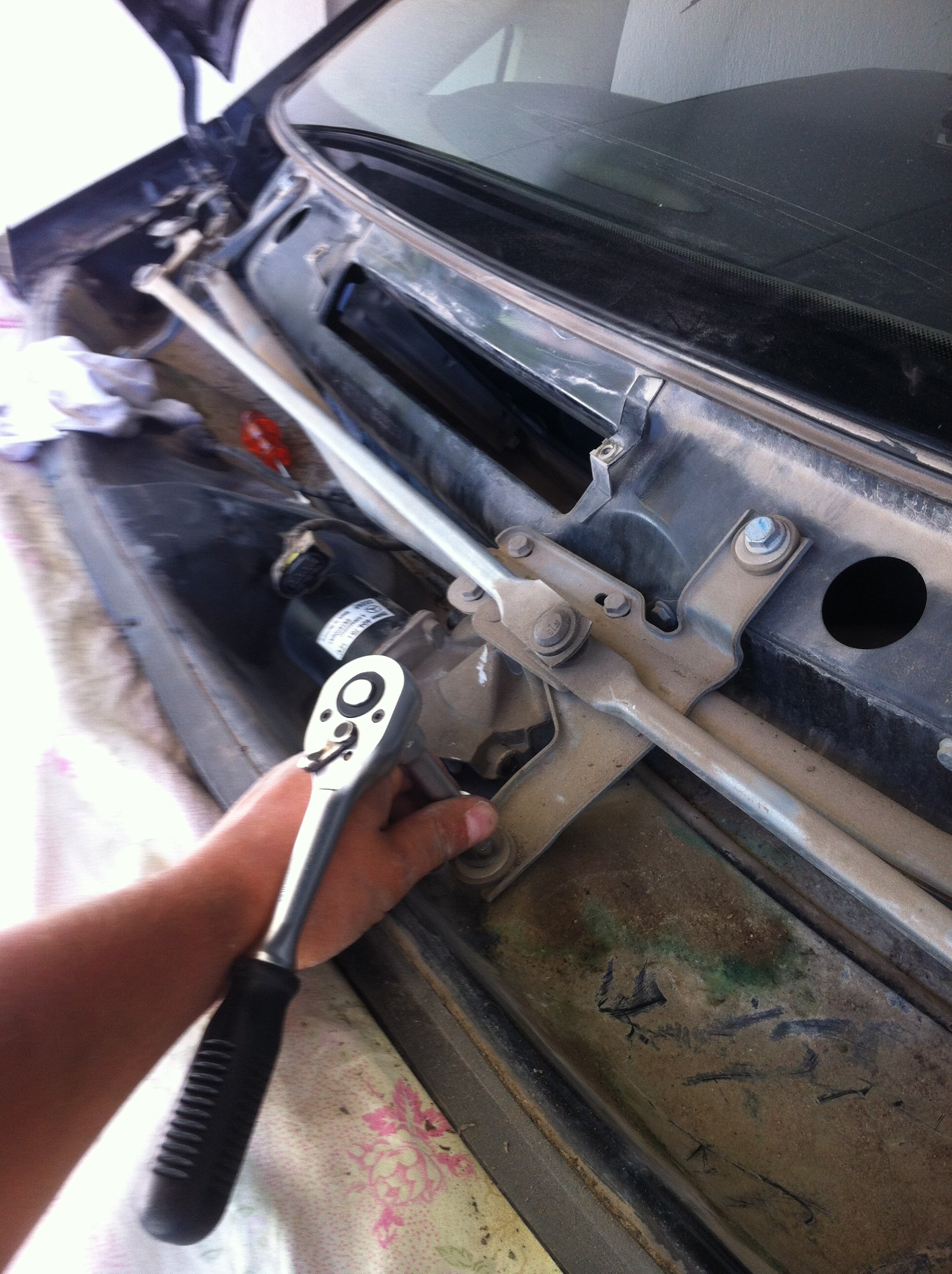

sonrasında silecek püskürtücülerine suyu taşıyan hortumları çıkardım. ancak bu aşamayı fotooğraflamamışım malesef. 6 adet 14 metrik civatanın tuttuğu silecek mekanizmasını da yerinden aldım.

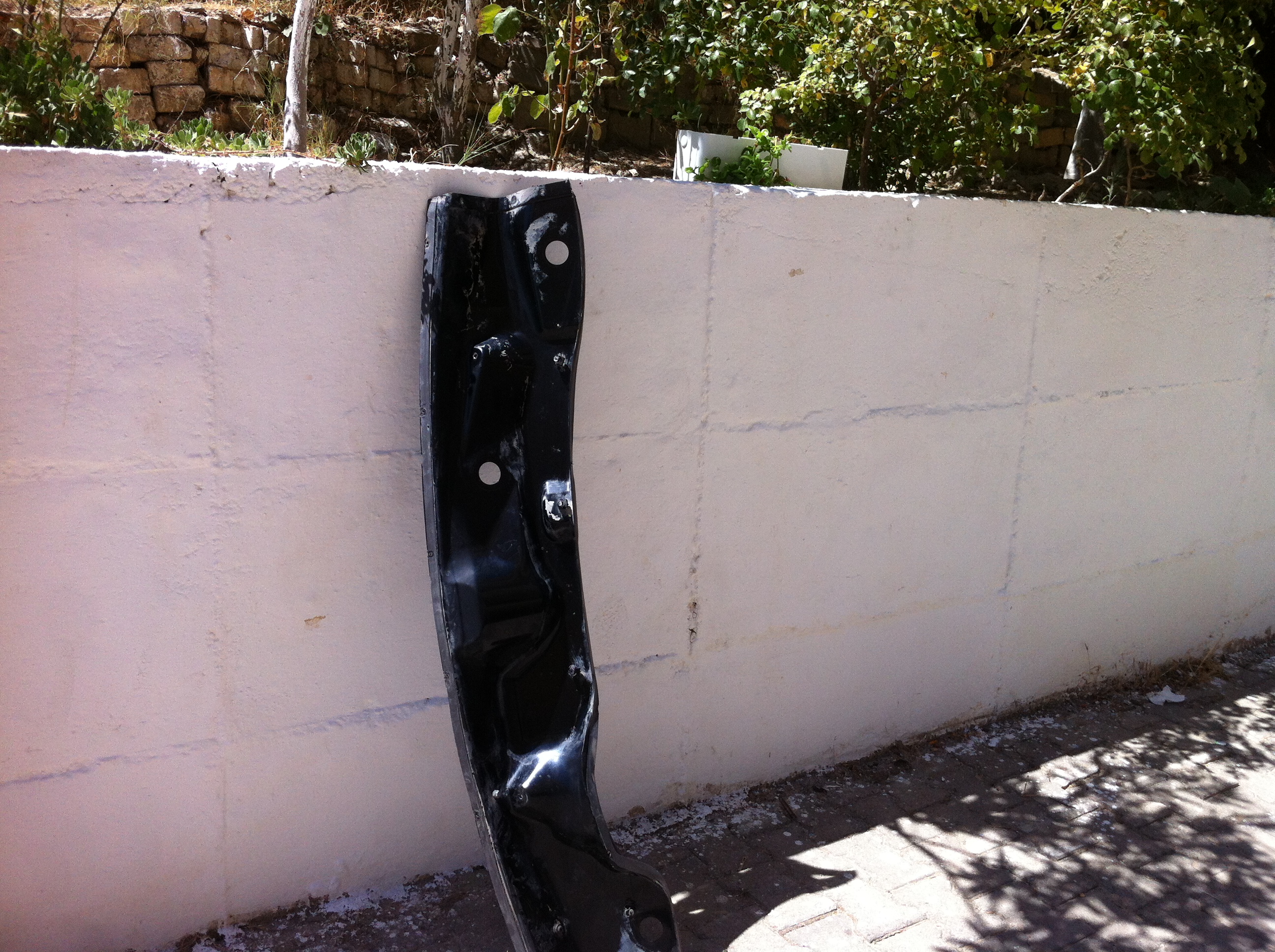

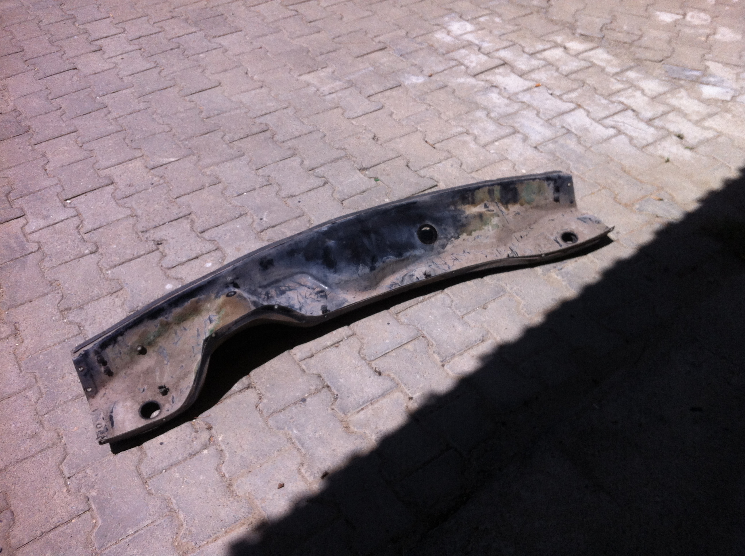

paneli yerinde temizledim ancak içime sinmeyince ulen bu kadar söktüm sökmeye paneli yerinde temizleyeceğime dışarı alayım diyerek heyecanla paneli yerinden çıkardım. bu amaçla fren hidroliği rezervuar kutusunu, hava filtresi kutusunu ve haliyle hava filtresi şnorkelini vs. çıkarmak gerekli. bu aşamaların da fotolarını iki elim dolu olduğundan çekemedim malesef. ama panel çıkınca çarşı genişledi. hedef meydana çıktı.

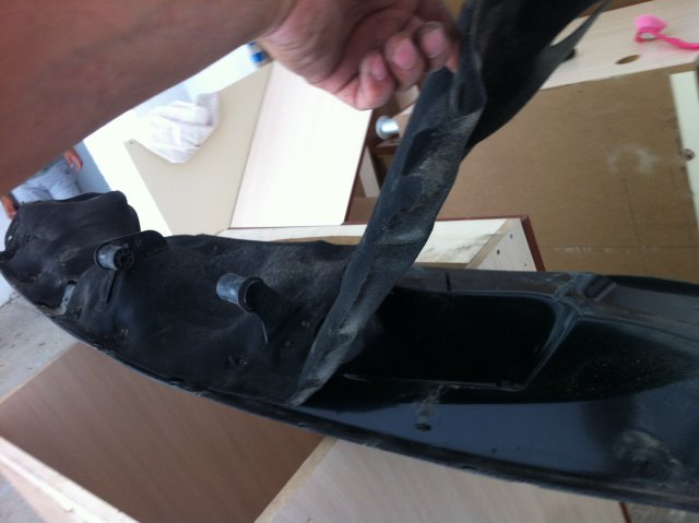

paneli evvela yalıtım malzemesinden kurtardım. sonra ise hortum ve fırçayla kuruyan tozlardan müteşekkil çamurlu balçığı hallettim.

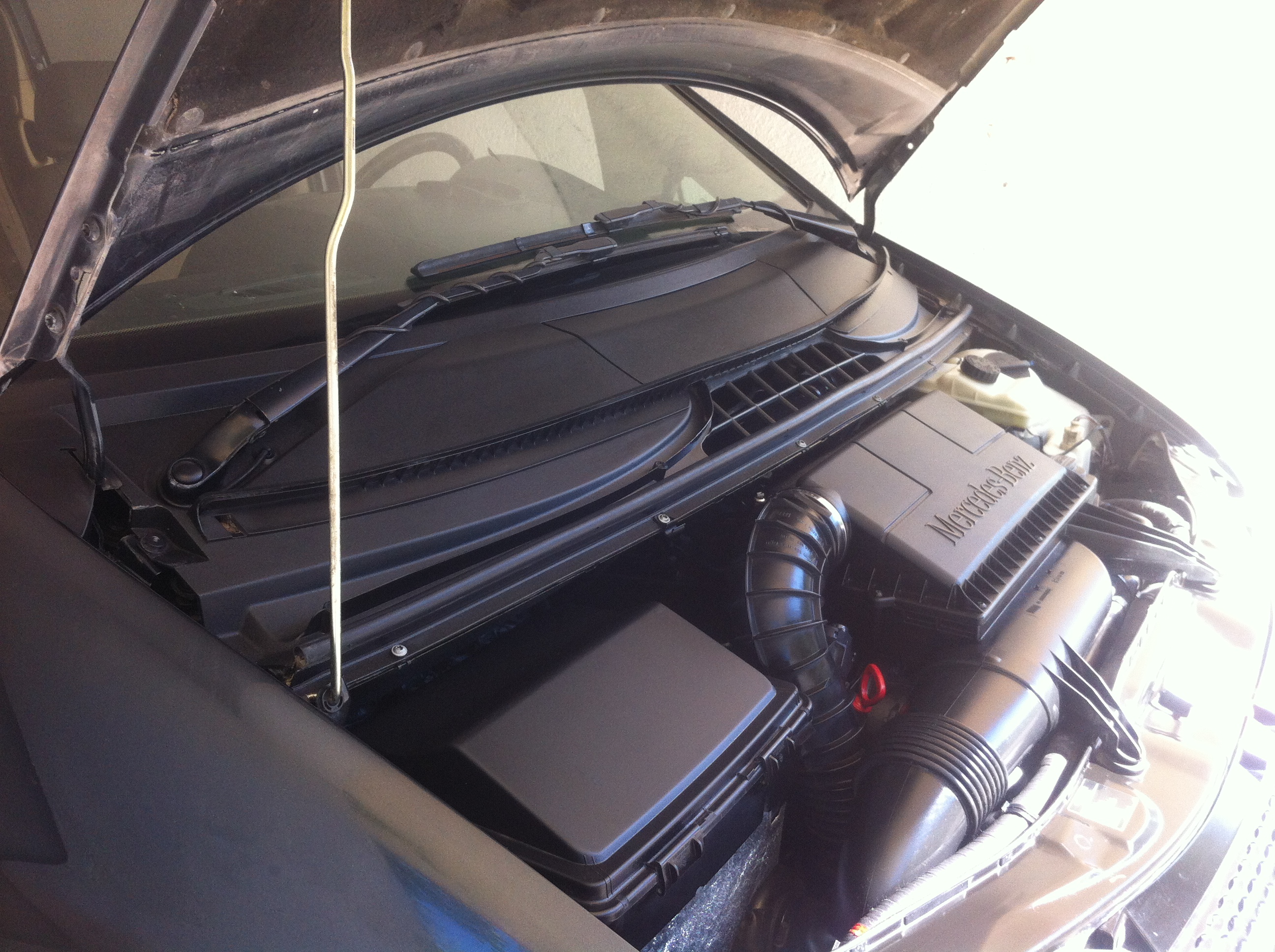

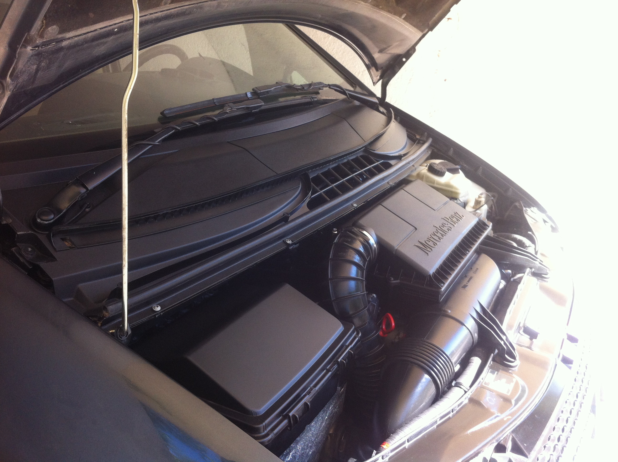

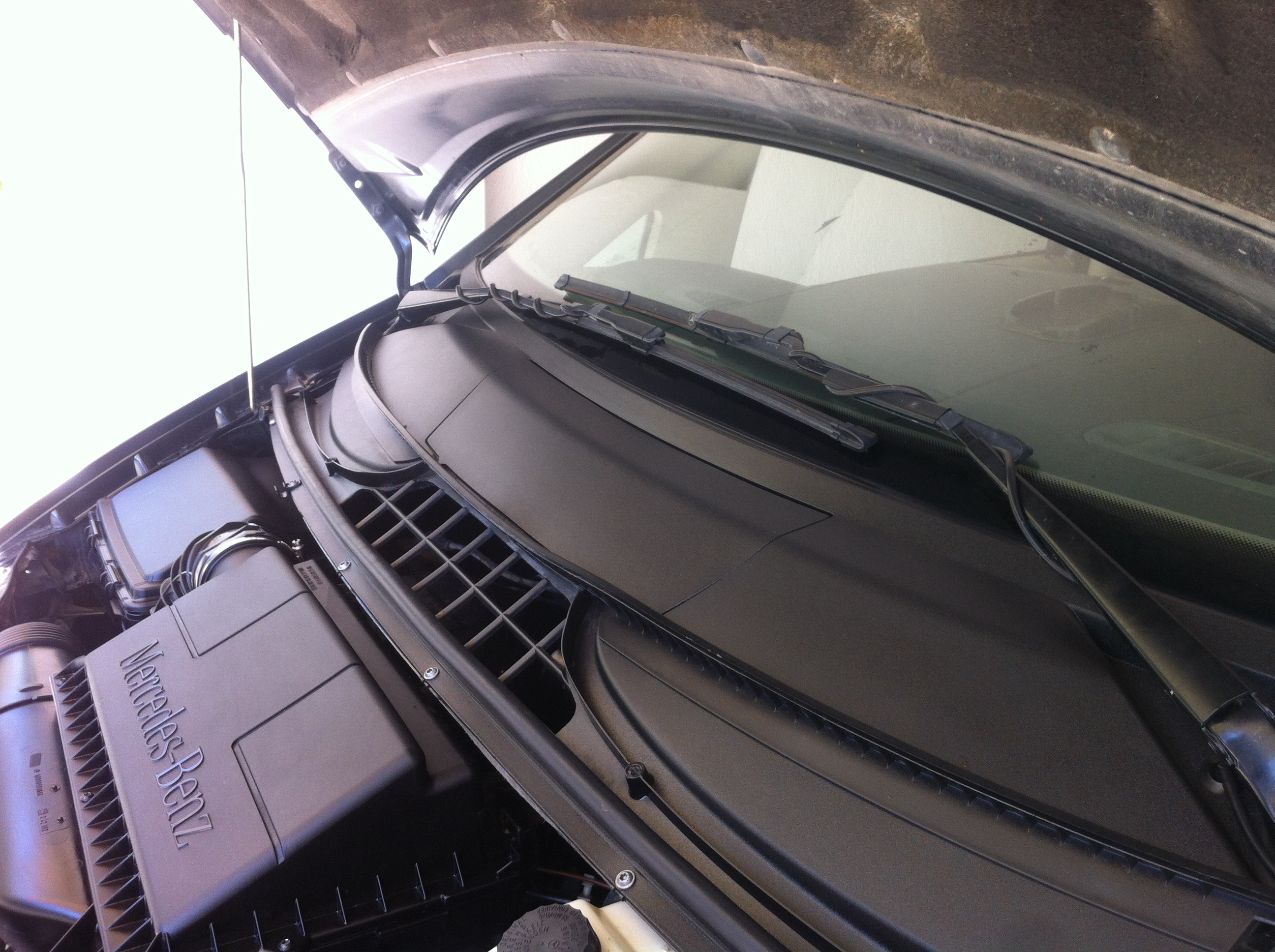

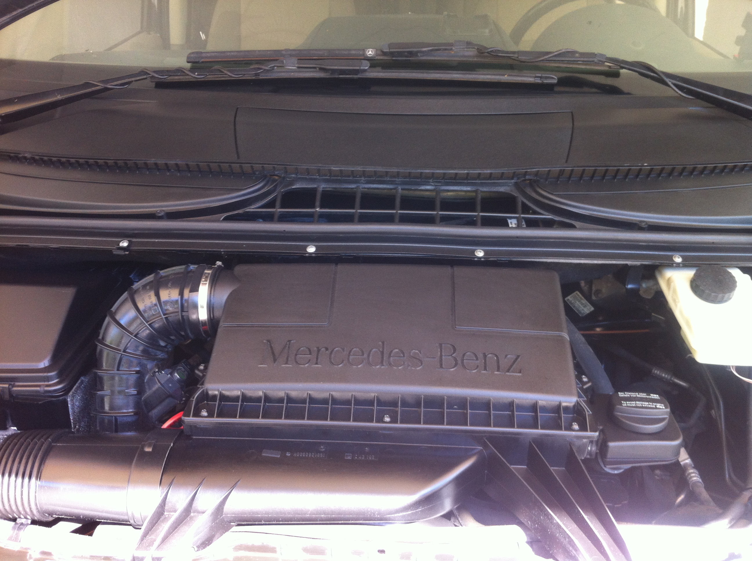

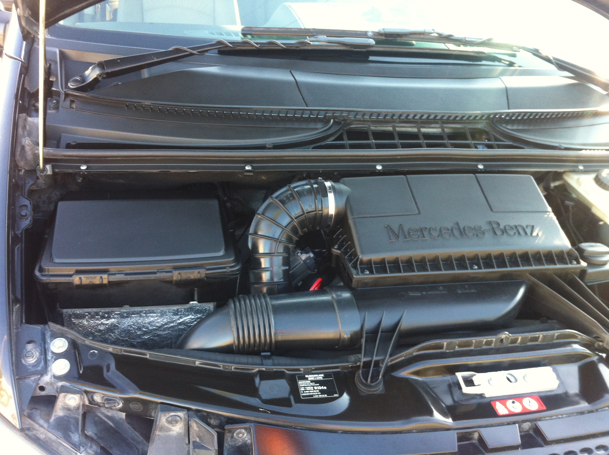

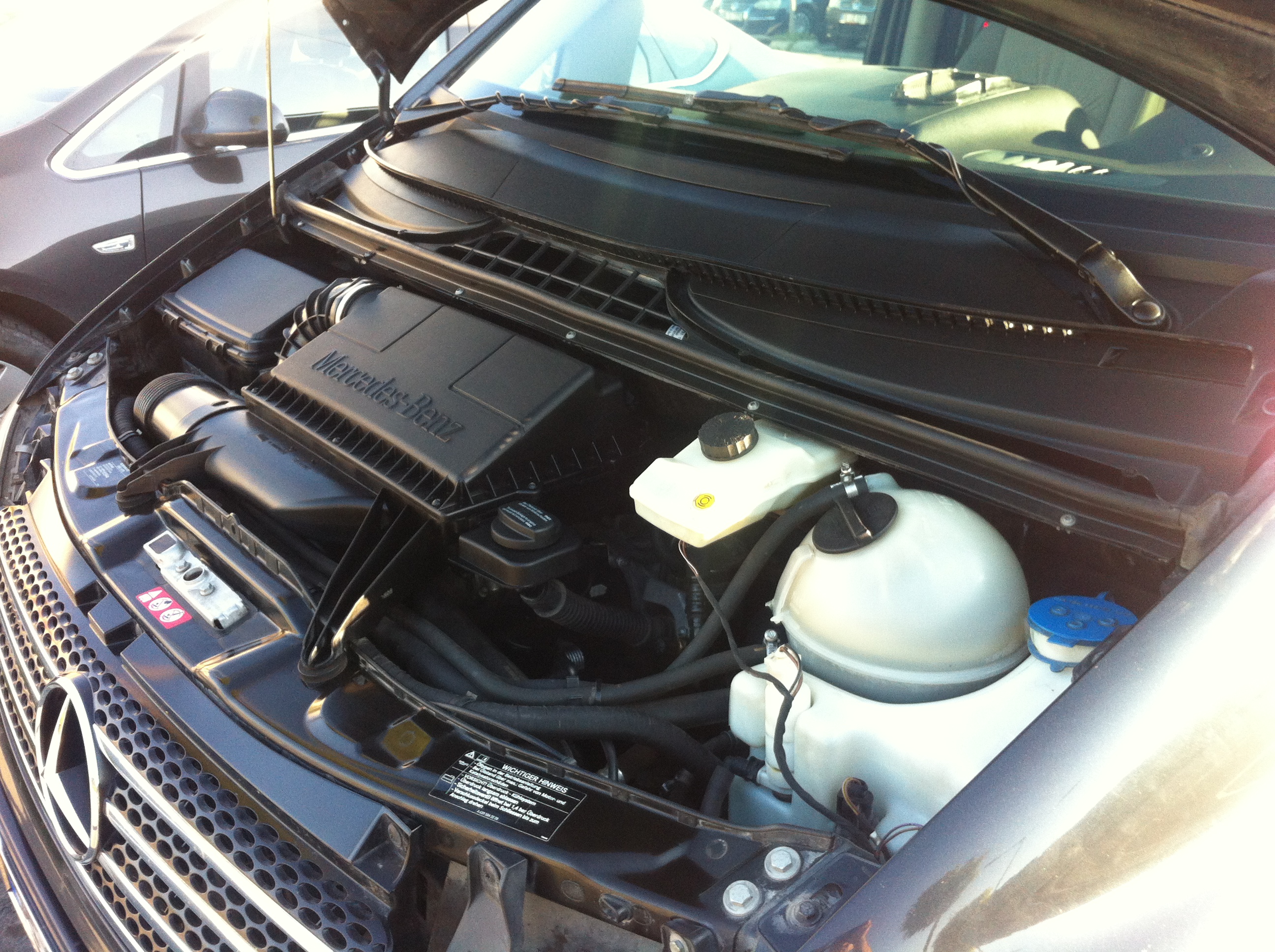

sonrası malum. silecek mekanizmasının tüm eklemlerini balata spreyi ile evvela temizleyip sorasında yağlayıp yerine taktım. sökülen her şeyi yerine taktım. en son ikindi vaktine yakın sabah ki hedefim olan plastiği temizleme aşamasındaydım. devamına izahatım yok. sadece fotolar var.

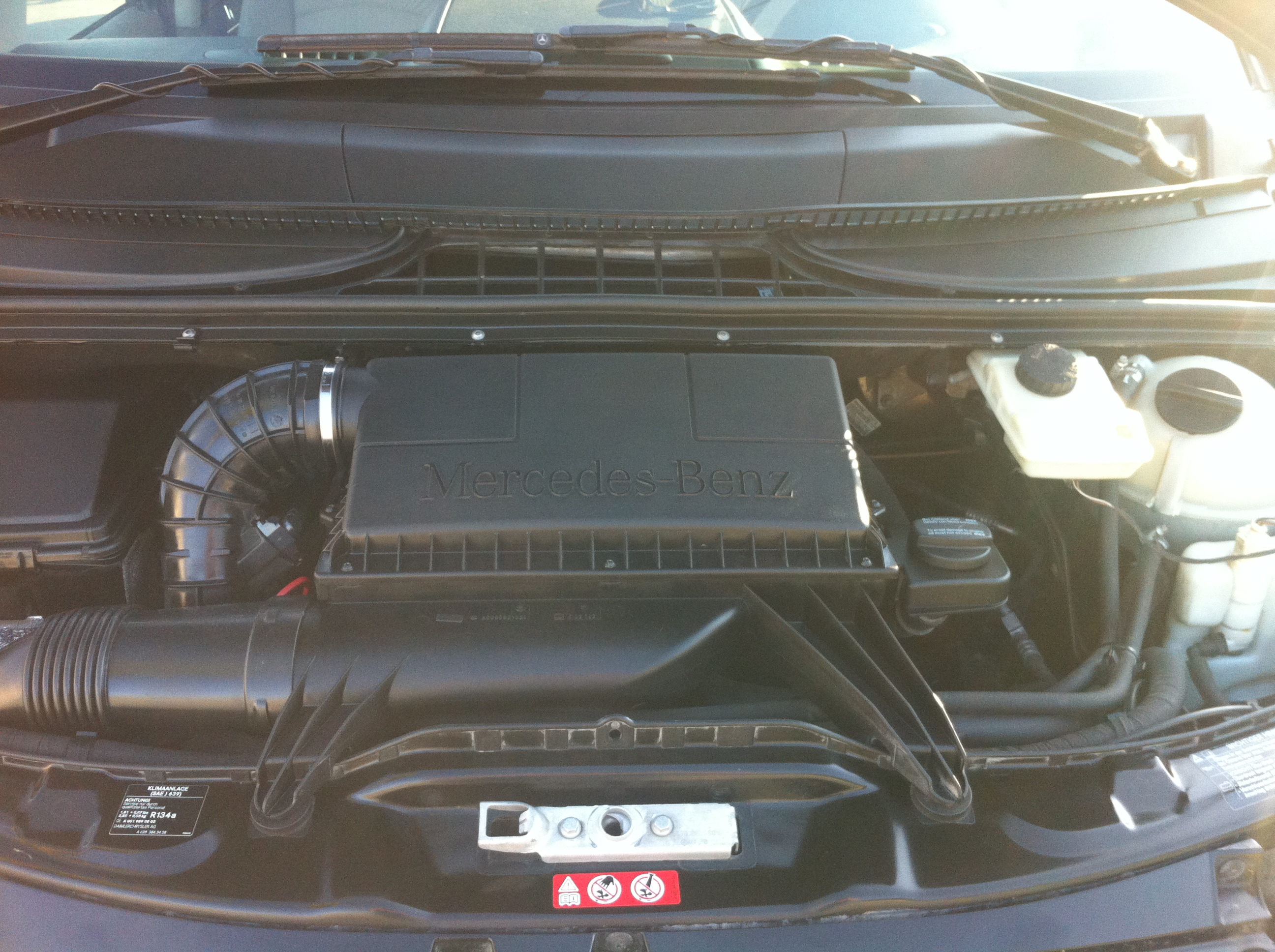

devamında ön panjurun altındaki plastiklere de el attım.
 işte sonuç
