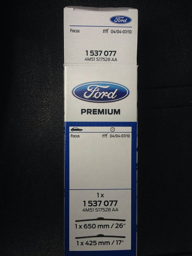

Focus MK2 ölçüleri bunlar
26" (650mm) & 17" (425mm)
Piyasada satilanlarin geneli 65x40. Gerçek ölçü kitapçıkta mı yazar?
20 dakika önce, Koray Demir yazdı:
Ford serviste satılan oem silecek. Ölçüleri 650/425 mm dir kitapçıkta da bu şekilde yazar.
Bu resmi iş yerindeki bilgisayarımda göremedim ama birazdan kitapçığa bakacağım. Ne yazıkki piyasada Focus 2 için satılan Bosch'lar ve çok marka 65 - 40 cm.
RBW kargo hariç 16,05 tl demişler. Kargo dahil maksimum 25'e gelecek. Ama onun da boyu 66 - 43. Arabada ufak bir ölçüm yapmam gerekecek.

Tekrar yükledim
tapatalk_1447923548370.jpeg Bence uyar rbw ler.
