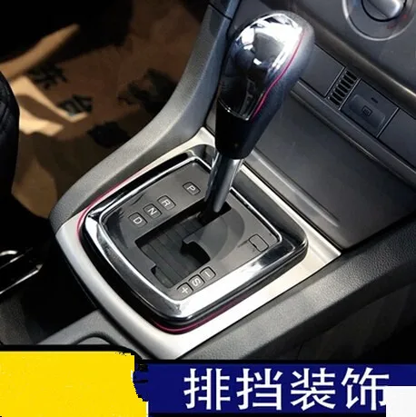

Hasan Ali Gürsoy 25 Ocak 2018 Yazar Paylaş 25 Ocak 2018 Bu gün şanzıman ustasının tespiti p0826 hatası. Sorun vites kolu takımında. Cumartesi neticelenecek inşallah Yorum bağlantısı

Hasan Ali Gürsoy 26 Ocak 2018 Yazar Paylaş 26 Ocak 2018 23 dakika önce, Harun Özden yazdı: Arıza küçük rakamlarla halledilebiliyorsa yaptırın kullanın. Ancak şanzımanın motorun torkuna uyumsuzluğu sebebi ile uzun veya kısa vadede arıza çıkaracağını göz önünde bulundurun. Harun bey ve Mehmet bey kutu açılacak ve bakılacak. Orada tiptroniğe geçmesi için bir röle ya da entegre zarar görmediyse yani basit bir kablo arızası ise ucuz yollu hallolacak. Ama böyle bir duurm yoksa yine komple değişecekmiş çünkü tamiri mümkün değilmiş. o da 500 ila 700 tl arasında bir rakamı bulacak sanırım. yaptırıp satıcam inşallah. kara zarar da bakmıyorum artık lakin alıcı gelmiyor. Yorum bağlantısı
Hasan Ali Gürsoy 26 Ocak 2018 Yazar Paylaş 26 Ocak 2018 Vites kutusunu önden ben sökeyim diyorum. Bir kazaya mahal vermemek adına bir kaynaktan yararlanayım dedim. Belki bir kablo kopukluğu kısa devre vs vardır kendim halledebilirim dedim.Ama hiç bir kaynak bulamadım. vites kolunun bulunduğu yeri nasıl sökerim diye bir şey bulamadım. vites panelim bu. Yorum bağlantısı
Mehmet Ozyurek 26 Ocak 2018 Paylaş 26 Ocak 2018 Bir sviç sebep olabilir bu arızaya ama ona ulaşabilir misiniz.. Yorum bağlantısı
Hasan Ali Gürsoy 26 Ocak 2018 Yazar Paylaş 26 Ocak 2018 Bir sviç sebep olabilir bu arızaya ama ona ulaşabilir misiniz.. Elektrikçi sökecek asıl yarın. Ama önden ben sökeyim bakayım dedim. Fazla derinlere inmeden. Zaten sorun devre kartında ise müdahale edemem. Fakat basit bir kablo sıyırması kopması vs var ise onu hallederim diye düşündüm. Bu akşam bşr deneyeceğim bakalım 1 Yorum bağlantısı
Hasan Ali Gürsoy 29 Ocak 2018 Yazar Paylaş 29 Ocak 2018 Evet abiler. Vites kulesinin içindeki devre kartında sorun olduğu tespit edildi şimdilik. Yetkili servis 1000 tl diyor devre kartına. Oto sefaköy 700 tl dedi. fakat çıkmacı dağdelen var ikitellide 450 tl dedi komple kuleye. Ben de kendim tekrardan söküp aldım devreyi ve elektronikçi arkadaşa gönderdim.Devreyi onarabilirse tekrar yerine takıp deneyeceğim. Olmaz ise komple kuleyi satın alacağım. Son durum bu size de bilgi vermek istedim. Yorum bağlantısı
