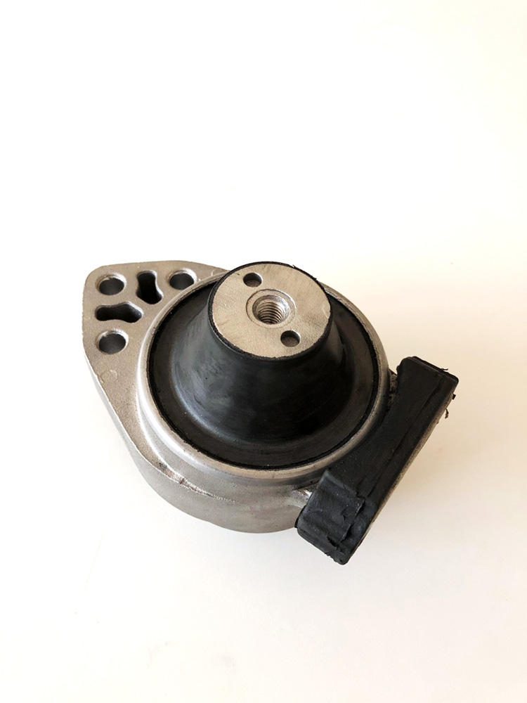

Merhaba arkadaşlar yedek su deposunun altında çok miktarda yağ atığının olduğunu gördüm kayışlarada inerek aracın heryerine yağ fışkırmış.Ustaya götürdüğümde motor kulağının yağ attığını herhangi bi sıkıntı yapmayacağını eğer araçta titreme olursa getirmem gerektiğini söyledi.Sizcede sıkıntı yapmayacak bir durummudur.Motor kulağının tamiri oluyormu değişmesimi gerekli.10000 bakımı içinde 200 lira tutacağını söyledi.Teşekkür ederim.
Motor kulağının tamiri olmaz, titreşim yapmaya başlarsa değişir.
Ahmet İhsan Akşen
Tamir yok parçanın değişmesi gerekiyor. Bende de var aynı sıkıntı ve titreşim arttı, volan ile birlikte değişeceğim şimdilik böbrek taşı düşürme işine girdim :)
Ali Karadağ
İlgili takozların üretildiği işletmede Üretim Md. olarak çalışıyorum. İçerideki sıvı ani hareketlerin motora yansımasını engellemek için bulunuyor, motorun yol koşullarından çok fazla etkilenmemesi ve kabinde siz çok fazla vibrasyona maruz kalmamanız için değiştirmenizde fayda var.
Sizin araç fiesta ve takoz bu galiba, değişimi basit ve çok pahalı bir parça değil.
Orijinaline uçuk meblağlar ödememenizi ve Çin malı ürünlerden uzak durmanızı tavsiye ederim.

Yakın zamanda ben de değiştirdim.. titreşim azalıyor. İşçiliği basit.

Bence hemen degisirseniz iyi edersiniz. Focus 1 aracimda ilk once yagi sizma yapmis idi. Gosterdim usta sur bi sey olmaz dedi. Bu arada o ustaya buradan selam olsun. Aradan 1 ay gectikten sonra rampada sert bir kalkis ile beraber takoz yerinden koptu motor arkaya yaslandi. Takozu kopan motor akslara baski uyguladı körüğü yırttı, kelepcesini kopardi. Olan yine cebe oldu. Gereksiz yere çekici parasi verdik..
o derece atmışsa değişmesi lazım demedi mi usta? neden beklenyior? her türlü titreşim başka yerleri de bozsun diye mi?

Ali teşekkür ederim verdiğin bilgi için evet görseldeki sanırım.150 lira gibi bi fiyatı var nette önerebileceğin marka varmıdır.Ersel`in başına gelenlerle karşılaşmamak için hemen değiştirmekte fayda var.

Önereceğim marka Ecem olur tabi ki çünkü hakikaten orjinalle 1'e 1 aynı üretiyoruz ve 3 yıl koşulsuz %100 iade garantili.
