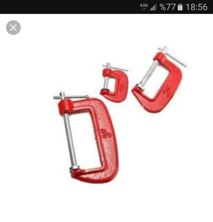

İnan Çınar
Çıta ısınınca istenilen  formu  alıyor.  Bu iş  için  2 adet küçük mengene 2 adet tahta yada metal çıta,ısı tabancası yada güzel  ısıtan  bir fön makinası   lazım. Tavan çıtasını  tahta citalarin arasına  koyup mengeneyle tutturuyoruz.  Sonra aşağı yukarı  dalga yapmış  kısımları  ısı tabancasıyla ısıtıp  mengeneyi de sıkarak  çitanin tamamını düz  hale getiriyoruz. Sonrasında  isteğe göre boyama yada folyo kaplama yapabiliriz.
Bu uygulamayı çok planladım ama kendi aracimda  çitanin bir tanesi tamamen deforme olmuştu ve üst plastiği komple kırılıp içteki metal açığa çıkmıştı.
