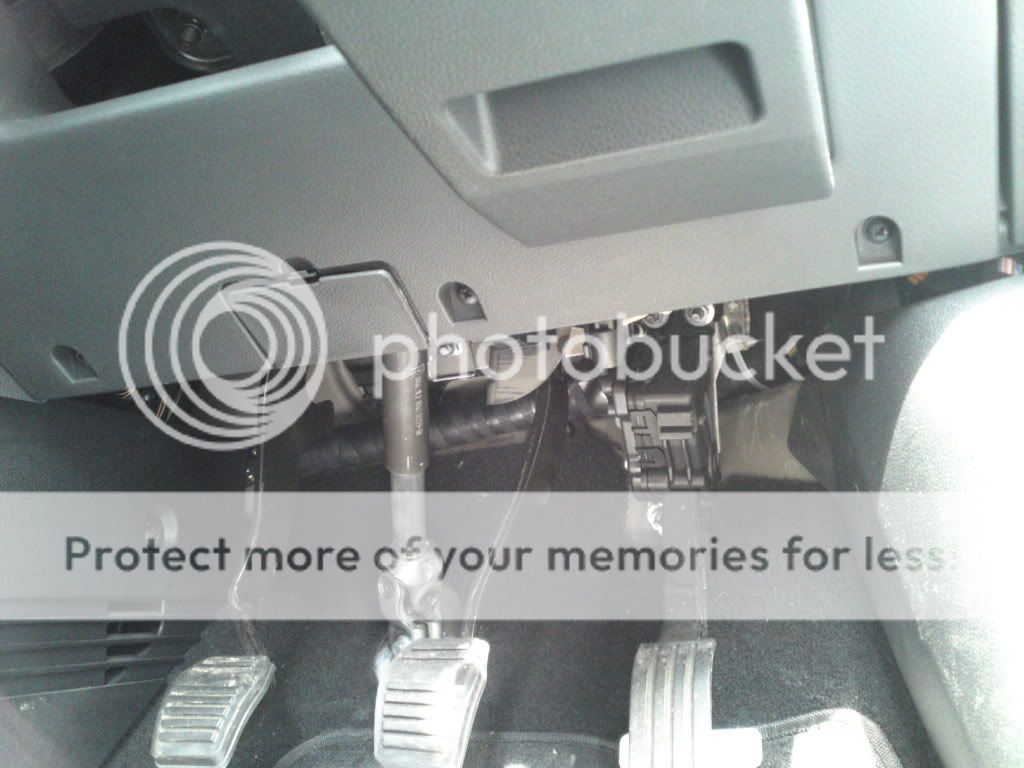

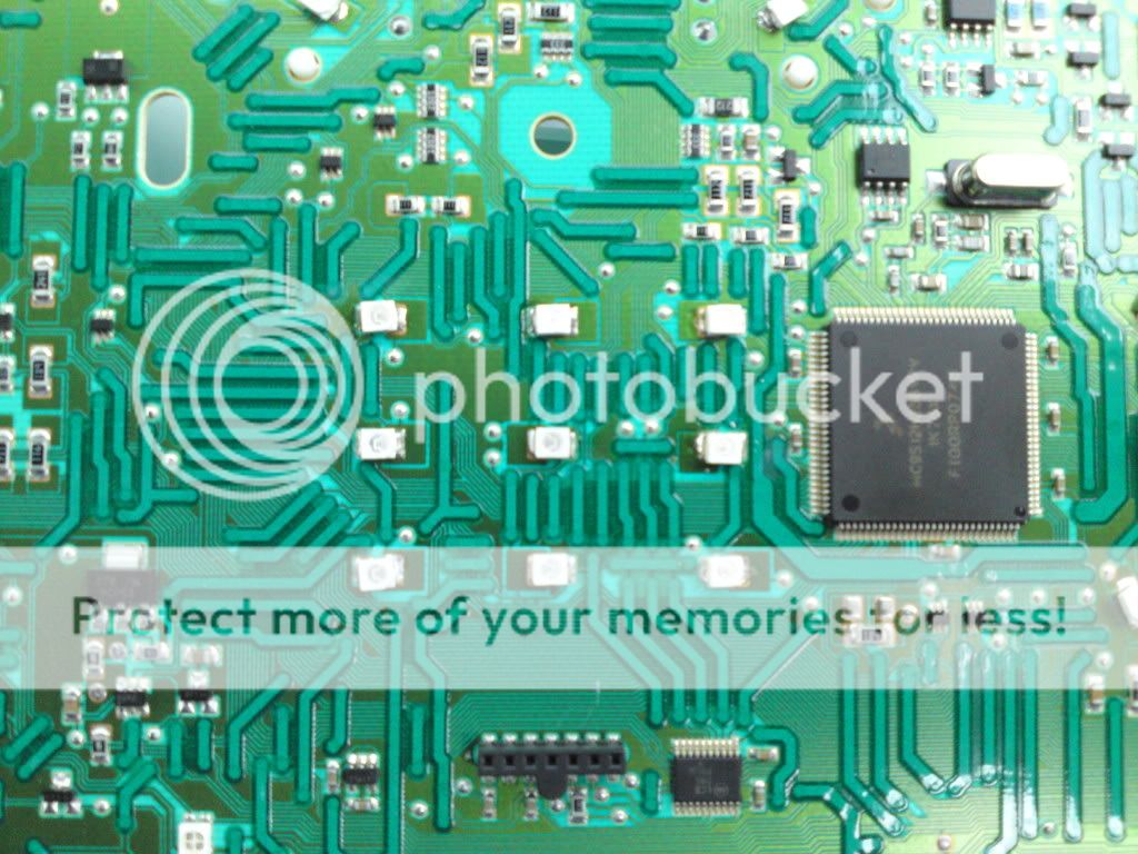

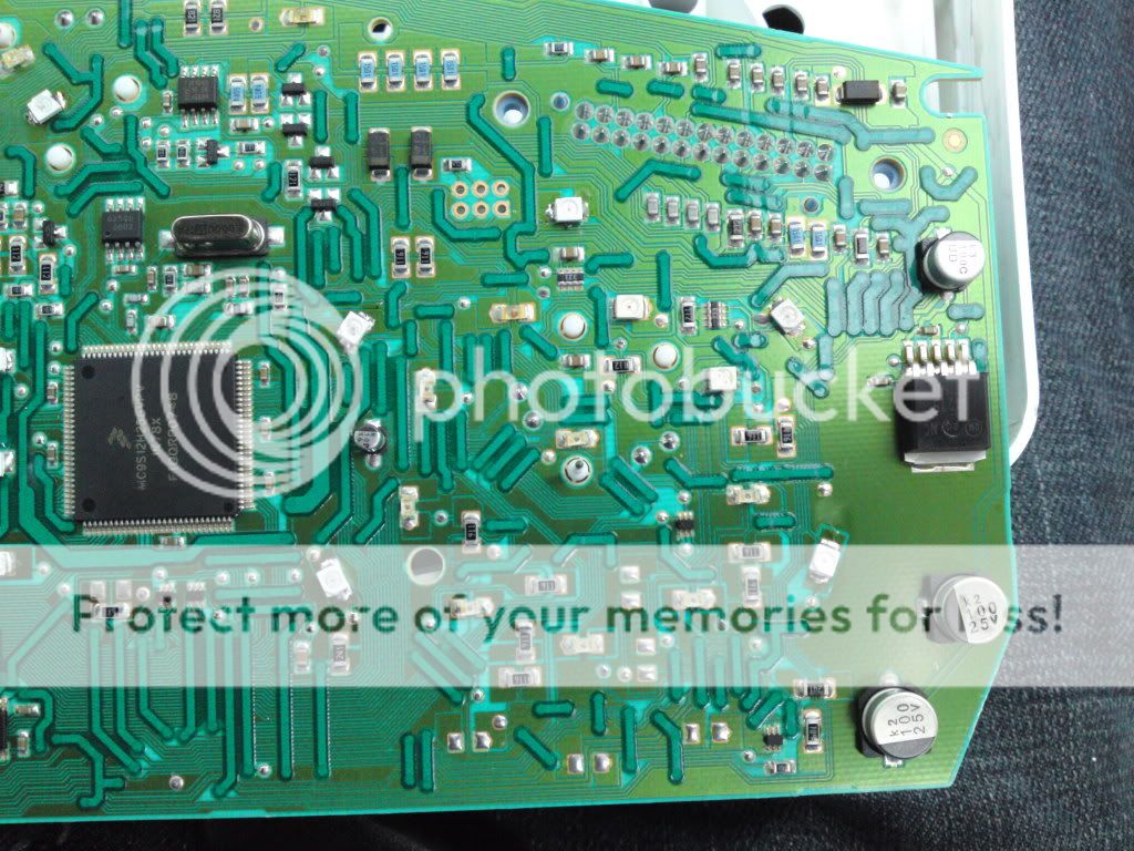

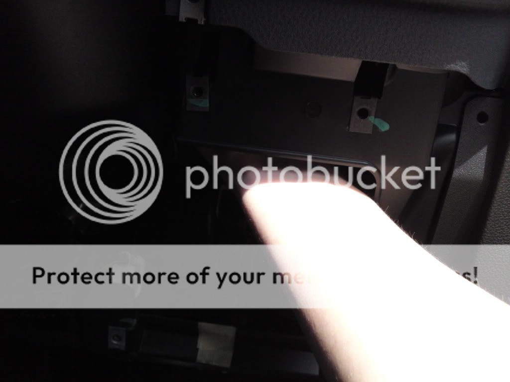

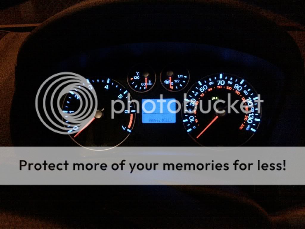

Ali Cihangiroğlu 23 Şubat 2012 Paylaş 23 Şubat 2012 Evet arkadaşlar, araştırmalarım ve dingiliz forumlarımı taramam sonucu, Fiesta MK6.5 gösterge panel rengi değişimi işini çözdüm, öyle yeşil tabaka kazıması falan gerekmiyor, sadece 22 adet ledin değişmesi grekli, tabloyu sökmek basit, göstergenin altındaki 2 vidayı söküyoruz, daha sonra direksiyonun altındaki trimi söküp elimizi gem modülün yani en solda altta bulunan minik gizli gözün oradan sokup göstergeyi itiyoruz ve çıkıyor, sonrası resimlerden belli... Simply replace the LEDs with your new colour The dials use 5 LEDs each The gauges use 1 each And the LCD screen uses 9 That’s 21 in total Note: the LEDs for the dials are not plcc-2 but can be replaced with plcc-2 Ensure you connect the LEDs correctly; the plcc-2 LED’s have a notch out of one corner and the other type already on the Speedo have one side with a coloured stripe. You can test these with a multimeter, failing that a small voltage battery and some wire. When removing the existing LEDs heat up one side and use the tweezers to lift that side away from the PCB, then heat up the opposite side and remove. When soldering the new LEDs you may need to add a small amount of solder to the PCB seats, solder the LEDs on one side at a time, don't take too long soldering the LEDs in to place as they will heat up a great deal and reduce their life dramatically. Once all the LEDs are in test them in the car to ensure they all light up and that you haven’t missed any, when you’re happy rebuild the Speedo ensuring you line up the needles to the original mark. Job done. Şimdi bu ledleri nasıl buluruz, birde ben yapamam, lehim işi zor iş, yapacak bir arkadaş varmıdır acaba? 3 Yorum bağlantısı

Ali Cihangiroğlu 24 Şubat 2012 Paylaş 24 Şubat 2012 abi 22 led değişiyo ama kazınması gerekiyo bence ingilizceleri okumadım ama benim araştırmama göre kazınması gerekiyo eğer gerekmiyosa yarın hemen hallederim o işi. Yok Ahmet, kazınmıyor, tablo beyaz, led ne renkse o yanıyor, mesela hızı mavi yap, devri kırmızı, sadece led değişecek, bu arada lehim işi sakat, ısınırsa hadi karta zarar vermedik, ledlerin ömrünü yermiş aşırı ısı, bu işi pro olarak yapmak lazım, sen yapabiliyorsan ne güzel, Mustafa bey de yapmıştı C-max e, süper olmuştu, hadi hadi yapalım şunu Yorum bağlantısı

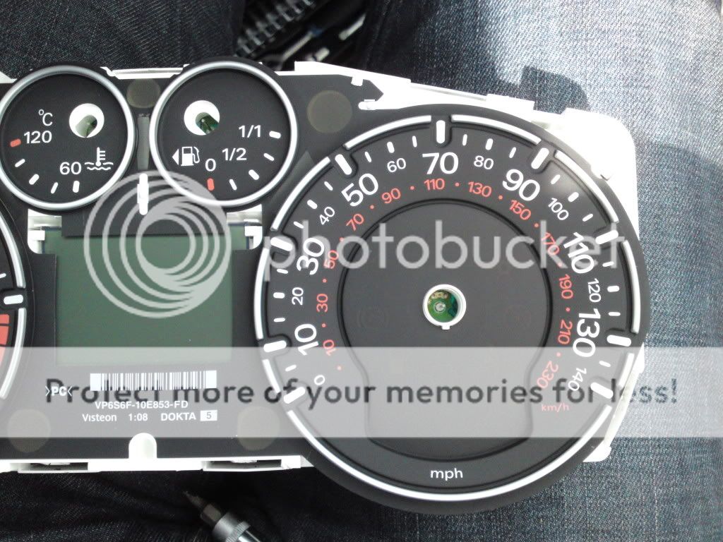

Misafir 10 Mayıs 2013 Paylaş 10 Mayıs 2013 Sanırım 2006 ve sonrası üst kasa oluyor.Önceki kasalarda bu aydınlatma ampuller ile yapılıyor ve kadran arkası yeşil.Sonraki kasalardada görüldüğü üzere led yapılmış ve yine kadran rengi yeşil.Beyaz led takıldıgında Çok açık tonda mavi renk elde ediliyor.Bu kadran çok ince plastikten yapılmış.Kazınırsa çok ciddi dikkat istiyor. İmmoyu etkileyecek bir işlem degil.Eski ledler sökülüp yenisi takılacak. Gösterge söküldüğünde araç çalışmaz.Takıldıgı andada sorun oluşturacak bir hata olup olmaması işçiliğe bağlı. Yorum bağlantısı
Adnan Dallı 28 Ağustos 2013 Paylaş 28 Ağustos 2013 Merhabalar. Forumun yeni üyesiyim. Forumla bu konu vasıtasıyla tanıştım, pekte iyi oldu benim için. Aracım 2007 fiesta van. Dün bu konuyu inceledikten sonra bugün kendimi gösterge panelini dağıtmış halde buldum Kartın üzerindeki minik led leri görünce kendimi dışarı attım elektronikçi aramaya. Bu işi daha öncede yapmış, işleri kadran tamiri vs olan bir yer buldum. Normalde zahmetli olduğu için bu tür işleri geri çevirdiğini söyledi ancak beni kart elde ve hevesli görünce kırmadı usta Toplam 12 yeşil küçük led ve ortadaki ekranı aydınlatan 6 daha irice olan yeşil led leri beyazlarla değiştirmek istedim. Usta elindeki beyaz ledlerin 2.4v olduğunu, benim aracımın 1.8-1.9v kullanabileceğini söyledi. Buna rağmen bir deneme yaptık. Benzin göstergesini aydınlatan küçük yeşil led i söktük beyazı taktık yanmadı. Kutuplarını değiştirdik taktık yine yanmadı Yeşil led i geri taktık. Olumlu sonuçlanmasa da benim için keyifli bir macera oldu. Paylaşımlarınızdan dolayı hepinize teşekkür ederim. http://l1308.hizliresim.com/1d/x/s124j.jpg 2 Yorum bağlantısı
Önder Kuru 29 Ağustos 2013 Paylaş 29 Ağustos 2013 Merhabalar. Forumun yeni üyesiyim. Forumla bu konu vasıtasıyla tanıştım, pekte iyi oldu benim için. Aracım 2007 fiesta van. Dün bu konuyu inceledikten sonra bugün kendimi gösterge panelini dağıtmış halde buldum Kartın üzerindeki minik led leri görünce kendimi dışarı attım elektronikçi aramaya. Bu işi daha öncede yapmış, işleri kadran tamiri vs olan bir yer buldum. Normalde zahmetli olduğu için bu tür işleri geri çevirdiğini söyledi ancak beni kart elde ve hevesli görünce kırmadı usta Toplam 12 yeşil küçük led ve ortadaki ekranı aydınlatan 6 daha irice olan yeşil led leri beyazlarla değiştirmek istedim. Usta elindeki beyaz ledlerin 2.4v olduğunu, benim aracımın 1.8-1.9v kullanabileceğini söyledi. Buna rağmen bir deneme yaptık. Benzin göstergesini aydınlatan küçük yeşil led i söktük beyazı taktık yanmadı. Kutuplarını değiştirdik taktık yine yanmadı Yeşil led i geri taktık. Olumlu sonuçlanmasa da benim için keyifli bir macera oldu. Paylaşımlarınızdan dolayı hepinize teşekkür ederim. http://l1308.hizliresim.com/1d/x/s124j.jpg Sendeki ledler 3528 değil galiba, 3014 gibi duruyor, ben de değişim yaptım ama bendekiler 3528'di hiç sıkıntı olmadı çok şükür. Bursa'da bu tip ledleri bulman daha kolay olabilir. Ben burada bir elektronikçiden sipariş ettim 10 günde geldi 10 TL'ye 40 tane aldım, fazla fazla yetti. Montajını da kendimiz yaptık ilk bir kaç tanesini zayi ettik ama el alışınca tıkır tıkır gidiyor... 1 Yorum bağlantısı

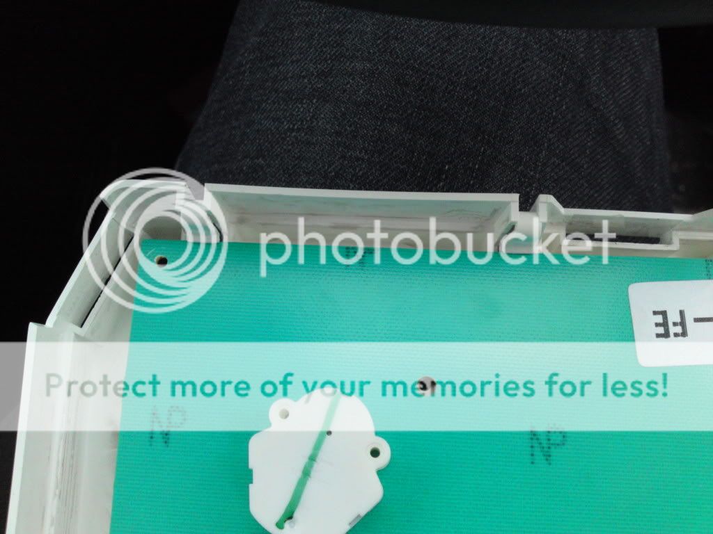

Ali Cihangiroğlu 29 Ağustos 2013 Paylaş 29 Ağustos 2013 (düzenlendi) Tabloyu Oktay ustaya transfer ediyorsunuz ve cillop şekilde geri dönüyor Bu arada tabloyu nasıl söktün, ben 2 vidayı söktüm ama üstteki tırnaktan kurtaramadım, çokta zorlamadım açıkcası, sen üstteki tırnak işini nasıl halletin, normald servis aleti çelik 30.cm lik cetvel gibi birşey, üst kısımdan göğüsle tablo arasına dürtülüp tırnak basılıyor ve tablo kurtuluyormuş. 29 Ağustos 2013 tarihinde Ali Cihangiroğlu tarafından düzenlendi Yorum bağlantısı
Adnan Dallı 29 Ağustos 2013 Paylaş 29 Ağustos 2013 Durmak yok, ledleri temin edip hevesinizi alın mutlaka... Pes etmiş değilim, dediğiniz gibi denemeye devam edicem. Tabloyu Oktay ustaya transfer ediyorsunuz ve cillop şekilde geri dönüyor Bu arada tabloyu nasıl söktün, ben 2 vidayı söktüm ama üstteki tırnaktan kurtaramadım, çokta zorlamadım açıkcası, sen üstteki tırnak işini nasıl halletin, normald servis aleti çelik 30.cm lik cetvel gibi birşey, üst kısımdan göğüsle tablo arasına dürtülüp tırnak basılıyor ve tablo kurtuluyormuş. Ali bey 2 vidayı söktükten sonra babamın icad ettiği şu tuhaf aparatı, tablo ile göğüs arasına (üst ve orta) taraftan tahminen yarıya kadar ittirdim ufak bir tıkırtı oldu ve tablo kurtuldu. Beni asıl zorlayan sonrasında ön tarafta bizim sürekli gördüğümüz siyah muhafaza ile resimdeki beyaz bölümü birbirinden ayırmak oldu. 7 adet tırnak epey zorladı beni. Oktay usta kimdir ? Nasıl ulaşırım ? Yorum bağlantısı
