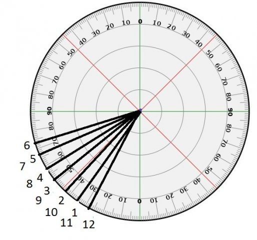

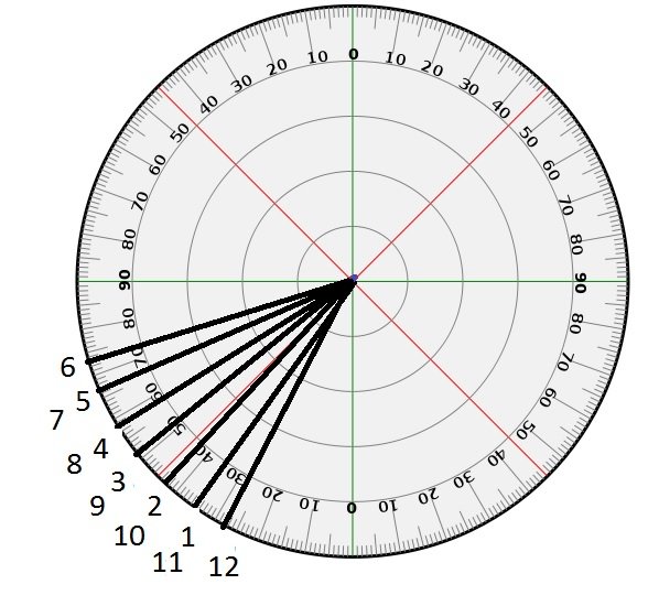

Mehmet Ozyurek 17 Ekim 2018 Yazar Paylaş 17 Ekim 2018 ben metal ayak yapmıştım... sağ sola ve aşağı yukarı ayarlanabiliyor.. Ayrıca her ay için güneşin dik geldiği açıları bulmuştum.. Evdeki pc'de kayıtlı.. Sabah ve akşam güneşe tam dik olarak dönsen de pek elektrik üretemiyorsun.. Öğleyin alması gerekiyor.. Bu sebeple öğlen hangi açıda ise o açıda tutuyorum ben.. 1 Yorum bağlantısı
Mehmet Ozyurek 17 Ekim 2018 Yazar Paylaş 17 Ekim 2018 Aylara göre, güneşin bize dik geldiği açılar... Nevşehir'e göre oluşturmuştum ben bunu.. Ancak diğer illerimizde de çok farklı değildir.. 1 Yorum bağlantısı
