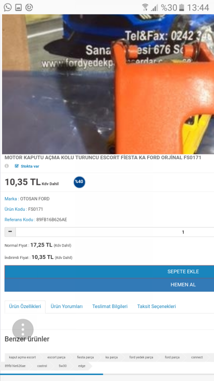

İnan Çınar 15 Ekim 2018 Paylaş 15 Ekim 2018 Escort, mk4 fiesta,puma ve ka aynı parçayı kullanıyor. Piyasada kolay bulunabilecek bir parça. Kol yokken teli elle çekmek zor ama kol takılınca yukarda bahsedildiği gibi manivela mantığı ile daha kolay açılıyor. Yorum bağlantısı
İnan Çınar 16 Ekim 2018 Paylaş 16 Ekim 2018 https://urun.n11.com/oem-yedek-parca/ford-escort-1991-2000-kaput-mandali-kaput-acma-kolu-P159772586 Buradaki ucuz geldi bana baktığım diğer sitelere göre. Yorum bağlantısı
Timuçin Duru 16 Ekim 2018 Paylaş 16 Ekim 2018 Bu bizimkiyle uyumlu değil baktımda hem kısa hemde https://ford.7zap.com/tr/car/60/no/0/1860/16735/72805/ burada parça listesi ve muadil olanlar var. escord yok bu listede Yorum bağlantısı
Doğukan Çoktay 16 Ekim 2018 Paylaş 16 Ekim 2018 İnan beyin paylaştığı kol uyar ben uyguladım sorun yok.ka nın orjinal kaput açma kolunu bulmanız zor.escortla hemen hemen aynı sıkıntı yaşamazsınız. 1 Yorum bağlantısı
İnan Çınar 16 Ekim 2018 Paylaş 16 Ekim 2018 Ben fiestada kullandım. Uyum sorunu olmadı. Burada da fiyatı uygun ayrıca. 1 Yorum bağlantısı
