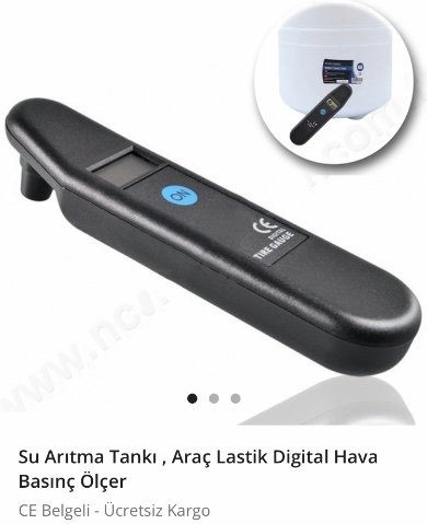

@Mehmet Ozyurek çubuk gibi olanlardan aldım. Her seferinde farklı değer veriyor. O alet kaliteli ve kalibre olmalı sürekli.
Bekir Çelik
Şu şekilde mi abi? Yoksa kalem gibi olanlar da  var.
Evet bunu kast etmiştim.
Bende şundan var, yıllardır kullanırım. Memnunum.
Bekir Çelik yazdı:
Ben de bunu söylemiştim :) şu markayı almayın. Yanlış ölçüyor çok dandik
images?q=tbn:ANd9GcRBuj76Td1chy8SZgG0qLV
Teşekkür ederim uyarı için. Emmi işe noktayı koydu sağolsun. :)
