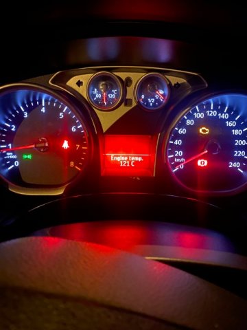

Yeni bir Araç aldım aracı tanımaya çalışıyorum daha önce 2011 dizel Focus vardı şuan 2008 model benzinli Focus aldım araçta guage kısmındaki verileri kontrol ederken göstergede 90 olan sıcaklığı menüDe 120 olarak gördüm hangisi doğrudur
Mustafa Boz yazdı:
ikisi de birisi su diğeri motor
Mustafa Boz yazdı:
Üst limiti nedir motor sıcaklığının
hiç sorgulamadım zaten o gibi bir ters durumda krmızı ikazları yakar.
Ahmet İhsan Akşen
Gösterge paneli yazılımını güncelleyince bu değer gidiyor, motor suyu sıcaklığı geliyor.
130 lu değerler görmüştüm ben sanki güncelleme öncesi.
