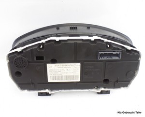

merhaba arkadaşlar aracımda standart gösterge mevcut aslında hiç aklımda yok tu ama ebayda uygun fiyatta görünce şeytan yine fişekledi ama emin olamadım yardımcı olursanız sevinirim
uygun gibi görünüyor ama yapan veya bilen arkadaşlardan tavsiye yardım bekliyorum.şimdi den teşekkürler

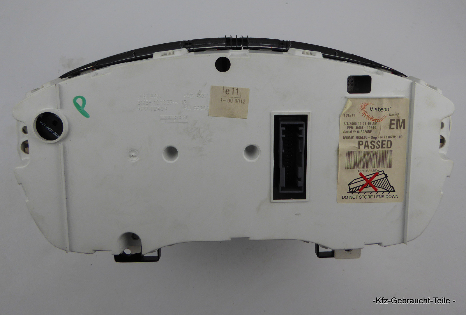

bu da benim orj göstergeler
Bire bir olur diye tahmin ediyorum. Focus mk 2 ye 2,5 göstergesi takan bir çok arkadaş var . Tek sıkıntı cc çalıştığında gostergede ışığı yanmiyor.
Önder Kuru
Ebaydan bulduğunuz dizel için eğer temsili değil ise... Sizdeki ise benzinli için...
Sinan Kaya
temsili resim de yeni takacagım ile birebir aynı sadece orj koydugum farklı zaten
 fark ettigini bilmiyordum benim ki de diesel

İmmo kodlanacak ben 2004 C-max' e yeni tip gösterge takmıştım. Anahtarların yeniden kodlanması gerekti..

yeni gösterge takılacak ids ile anahrtarlar tanıtılacak.
gelen göstergedki km yüksek olabilir . onu geri düşürmek için bir elektronşikçi bulmak lazım . ids onu düşüremez

elmconfig programı ile km ayarı da yapılabiliyor   ama  dikkat sadece km artış yapılıyor. km düşürülemiyor bu neden bu şekilde anlamadım.
beyin kabul etmiyor düşüşrmeyi o yüzden özel cihaz ile manipüle etmek gerekiyor. ancak dikkat edilecek nokta beyindeki km bilgisini mnipüle etmememk

2014 ün ekranı kendim değiştirdim. 2 vidayla söküp soketi takıyorsunuz o kadar. Sonra ıds cihazına bağlanıp km yi yükselttirdim. Sorunsuz çalışıyor.

Türkiyede bile tanıtımını çok servis yapamıyor, çok iyi araştırın yeri bulun öyle alın, yaptırırsanız yedek anahtar yanınızda olsun onunda kodlanması lazım, bende bu iş için sırf İstanbuldan Ankaraya gitmiştim, Bursada bir arkadaşımız taktıramamıştı.
bu arada işlem 45-50 dakika sürüyor.

beyin değilde göstergenin bord unda 8 ayaklı bi entegre var o yeniden kodlandığı zaman kilometrede ayarlanıyor istediğiniz kilometreye ayarlatabilirim :)
