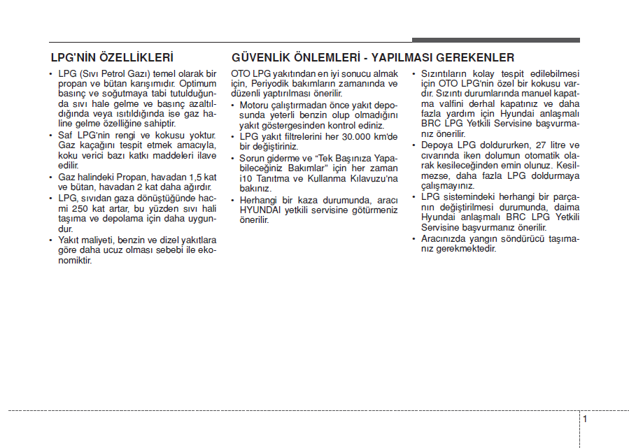

Ali Darbaz 16 Ocak 2019 Yazar Paylaş 16 Ocak 2019 Merhaba. Oluşan arızanın nedeni olarak gördüğü şu iki elementi değiştireceğim 90 tl kaçtı @Servet Aydın Abi benim arabanın lpg filtresi normal şartlarda 30 bin kmde bir değiştirilmekte Valla El kitabında yazan bu Yorum bağlantısı
