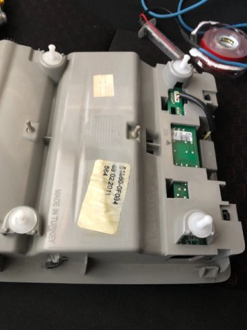

Bunu bir ara söktüm. Güzel resim de çektim ama resimleri bulamıyorum. 4 tane sağlam sekman var asılınca çıkıyor ama kırılma ihtimali de var. Çok da şeyapmamak lazım.

boyle yerleri sokerken soguk havada yapmamak lazim.. catir cutur  sesler geliyor...Az narin sekilde biraz ugras cozer👍
