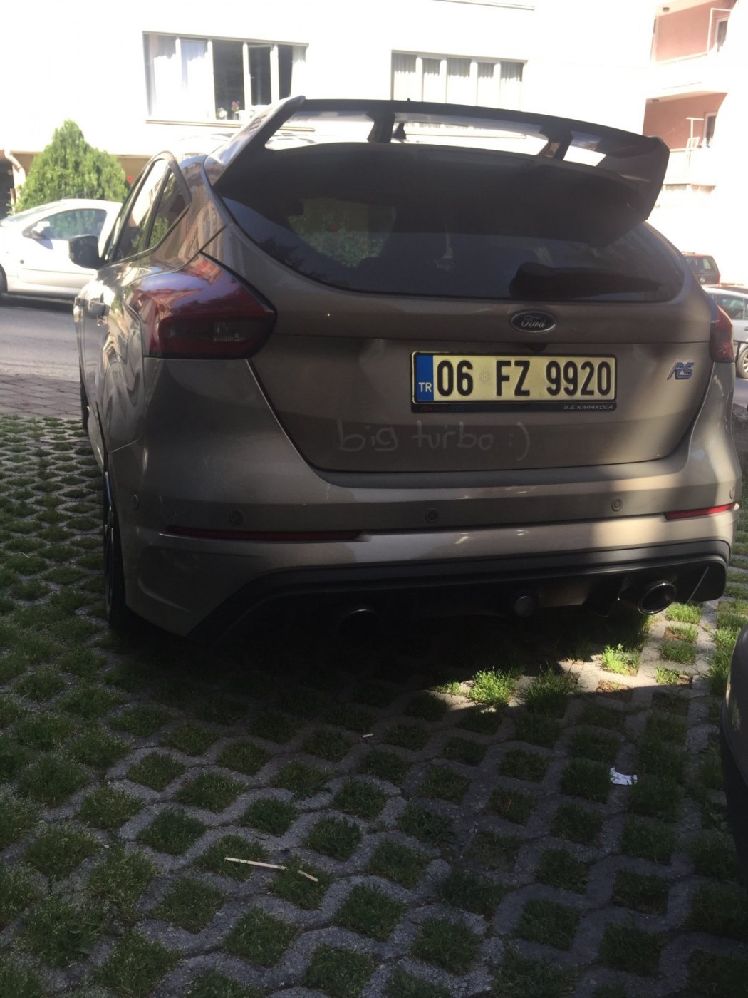

bir güncel çekeyim :)
jant göbeklerimiz yanlış gelsede montajını yaptım modifiye yapmak kanımızda var :)
çamurluk logolarının montajınıda yaptım :)
kaput içi ısı yalıtımını bir plaka daha koyup çifte çıkarttım :)
yazılım için halen beklemedeyim 1-2 gün sürecek bir haritalama gerekliymiş en kısa zamanda yapıyoruz bu hafta sonuna biter galiba bu arada obd ölçümleri gayet güzel 162 hp 329 torkları görüyorum stock yazılımla ondan sonram korumaya alıyor direk :biggrin::D

"Spacer! Spacer!" diye bağırıyor lastikler. Çok içeride kalmışlar. Naçizane :)
Serkan Karakoca
Bir saat önce, Gökhan Albayrak yazdı:
o biraz resim çekim açısı ile alakalı spacer güvenlik sebebi ile tercih etmiyorum :D
o biraz resim çekim açısı ile alakalı spacer güvenlik sebebi ile tercih etmiyorum [emoji3]
Gökhan Albayrak
Abi o lastikler çamurluğun içindeee. :)
Güvenlik sebebiyle tercih etmiyorsan saygı duydum, sıkıntı yok.
Zafer Ak
Stock karoseriye spacer takılmaz takılmamalı.
Kabartma çamurluk kiti ile İşi birazdaha uç noktalara getirmek isteyenler olabilir ozaman ofsetli jantlar kullanılabilir.
Spacer güvenlik açısından tercih edilmemeli.
