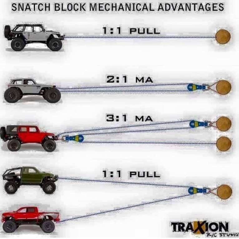

Ali tekne veya atv vinci kullanın. 2 - 2,5 ton civarı çözer sanırım işinizi. Normalde çekilecek max. yükün iki katını hesaplıyorlar.  Yanlız burda aracın akü sü çok önemli. 13500 lb lik bir vinç yaklaşık 6 ton yük çeker. Ama 300 amper civarı da akım çeker. Vinç takılacak araçlardaki akünün min. 650a marş akımına sahip akü olması istenir. Yanı şarj dinamosunu da hesap edersek yaklaşık 10dk da aküyü bitirir. Bu nedenle başka türlü halledebilirseniz daha iyi olur. Ama ille de vinç denilirse yukarıdaki bilgiler ışığında iyice soruşturup almak ve taktırmak lazım. Tabi taktırması da profesyonel ce yapılmalı...
Sentetik halatlı tercih edin ve makara kullanın. Vince daha az yük biner ve daha rahat çekersiniz.
