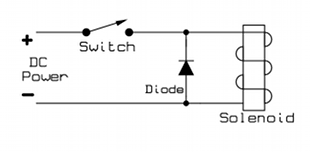

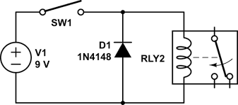

Röle ile ampülün karakteri aynıdır. İkisi de indüktif yük. Röleye ters polarma diodu bağlanır ve yine sıfır sorun ile sistem çalışır. Röle bağlayan birine elektro motris kuvveti nasıl absorbe edeceksin de mavi ekran verir.

şimdi elimizde röle var. Ters polarma diyotu nasıl bir şey? Satılır mı? Nasıl bağlayacaz? Bağlamasak nolur?

Normal diod. Çizgili yeri artı voltaj olan hatta, çizgi olmayanı eksiye bağlanır bobin ucunda. Yada içinde led olandan kullanılır. Artı ve eksi uçları yazılı olur ona göre bağlanır
