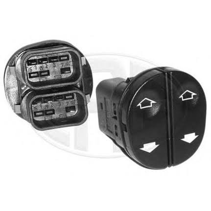

Ali Anar 5 Ekim 2018 Paylaş 5 Ekim 2018 bu cam açma düğmesini sökmek kolay mı onu merak ettim. Yorum bağlantısı
Cemal İhsan Erden 5 Ekim 2018 Yazar Paylaş 5 Ekim 2018 Onu sokulmuyor zaten beraber geliyo , cikartinca icten soket var sadece onu cikartiyosun bu cam açma düğmesini sökmek kolay mı onu merak ettim. Yorum bağlantısı
İnan Çınar 6 Ekim 2018 Paylaş 6 Ekim 2018 On 05.10.2018 at 17:14, Ali Anar yazdı: Bu cam açma düğmesini sökmek kolay mı onu merak ettim. Ali bey merhaba,eklediginiz resimler maalesef görünmüyor. Cam açma butonlarinin altında soket var. Işlem bittikten sonra geri takarken klipsleri oturtmadan özellikle şoför tarafında sağ- sol ve açma kapama yönü kontrolü yapmanızı tavsiye ederim. Çünkü soketler yanlış takilirsa camı açayım derken kapatabilir yada Şoför tarafını açayım derken yolcu tarafını açabilirsiniz. Tekrar düzeltme imkanınız var tabi ama her söküp takmada klipsleri kırma ihtimaliniz var. Ayrıca linkteki konuyu incelerseniz size fikir verecektir.https://www.otoclubturkiye.com/forum/topic/292516-atom-karınca/ Yorum bağlantısı
Cemal İhsan Erden 6 Ekim 2018 Yazar Paylaş 6 Ekim 2018 Mavi olan sag kapinin klipsi zaten ,sagdaki klipsde mavi renkde , mavi renk olan saga digeri sola takilcak Ali bey merhaba,eklediginiz resimler maalesef görünmüyor. Cam açma butonlarinin altında soket var. Işlem bittikten sonra geri takarken klipsleri oturtmadan özellikle şoför tarafında sağ- sol ve açma kapama yönü kontrolü yapmanızı tavsiye ederim. Çünkü soketler yanlış takilirsa camı açayım derken kapatabilir yada Şoför tarafını açayım derken yolcu tarafını açabilirsiniz. Tekrar düzeltme imkanınız var tabi ama her söküp takmada klipsleri kırma ihtimaliniz var. Ayrıca linkteki konuyu incelerseniz size fikir verecektir.https://www.otoclubturkiye.com/forum/topic/292516-atom-karınca/ Yorum bağlantısı
