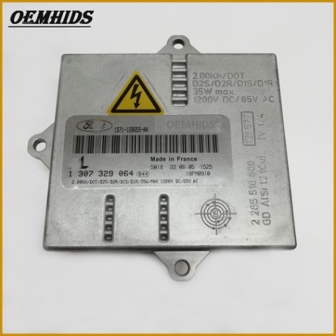

@Servet AydınServet abi benim balastın soğuk selektöre uygun olup olmadığını nasıl anlarım. Resim ekte.
tarihinde Fatih Atamer tarafından düzenlendi
Bu soğuk selektör için değil. Gen5 lazım sana ama Mondeo'ya olmaz gerek yok zaten. Halojen farın var uzun için
En fazla uzunlara led takarsın
