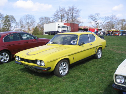

Ali Cihangiroğlu 30 Ekim 2019 Paylaş 30 Ekim 2019 (düzenlendi) Araç bu sanırım ve süper.. 30 Ekim 2019 tarihinde Ali Cihangiroğlu tarafından düzenlendi Yorum bağlantısı
