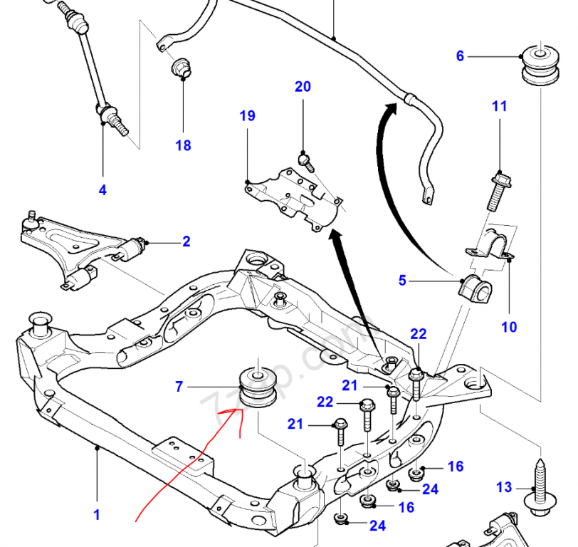

Hasan Karabekiroglu
Sanırım 6 ve 7 numaralı parça.
Aradığınız parçayı "Salıncak Burcu" şeklinde bakar ve sorarsanız bulursunuz, çok aman aman bulunmayan bir malzeme değil, sanırım travers takozu veya burcu denildiği zaman parçacılar sisteme bakmadan direk yok diyorlar. Birde 3. şahısların telefon bilgilerini konu içinde yazmak pek uygun değil, yazdığınız telefonun sahibi buna rıza göstermeyebilir,  telefon paylaşımını "Mesaj Gönder" şeklinde yapalım.
tarihinde Hasan Karabekiroglu tarafından düzenlendi
Mesajı paylaş
Mesajın linki
Erdal Daban
58 dakika önce, Hasan Karabekiroglu yazdı:
Bu büyük kocaman parçanın şaseye bağlandığı 4 tane nokta var oralardaki parçalar lazım bana 6-7 nolu parçalar evet ama şöyle de bir durum var salıncak burcu dendiği zaman farklı bir parça çıkıyor

Hasan Karabekiroglu
Aradığınız parçanın kodu 6782218 olması lazım bu şekilde sorun birde.
Kesin sonuç üzerindeki parçanın kodu ile anlaşılır.
