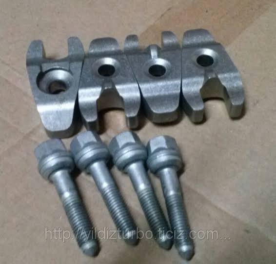

Enjektörler araca takılacak, motor bloğuna sabitleyen kelepçeler var enjektörleri tutan, blok soğuk iken vidaları gevşek ama enjektör oynamayacak kadar ayarlanacak. Araç çalışınca büyük ihtimalle duman atma veya silkeleme olmayacak.
Enjektör yerine takılınca soğuk blokta kasılıyor, blok ısısınca genleşme ile herşey düzeliyor.
Bu hatayı test cihazları yakalamaz. Onlarda enjektör sıkarak test etme yok.

Tam anlamadım. Şu anda enjektörler takılı zaten. Bunları gevşetecek miyim? Arada sırada evde eli tornavida tutan biri yapabilir mi bu işlemi? Sonra çekici çağırmayayım da:)

Tors vidaları çok az gevşetin kafi. Biraz fazla gevşer ise zaten pulların dibinden hava gelmeye başlar

1 saat önce, Servet Aydın yazdı:
Sabitleyicileri tam sıkmadan denedin mi
Tam olarak nereyi gevsetecegimi bilmediğim için ve tors vidam olmadığı için denemedim. Enjektörlerin fotosunu çekip sizden yardım alarak deneyecegim ama hiç inancım kalmadı. Ford yetkili servisine danistim. En son ihtimal olarak biyel kolunun egri olabileceğinden bahsettiler.
5 dakika önce, Fikret Maden yazdı:
