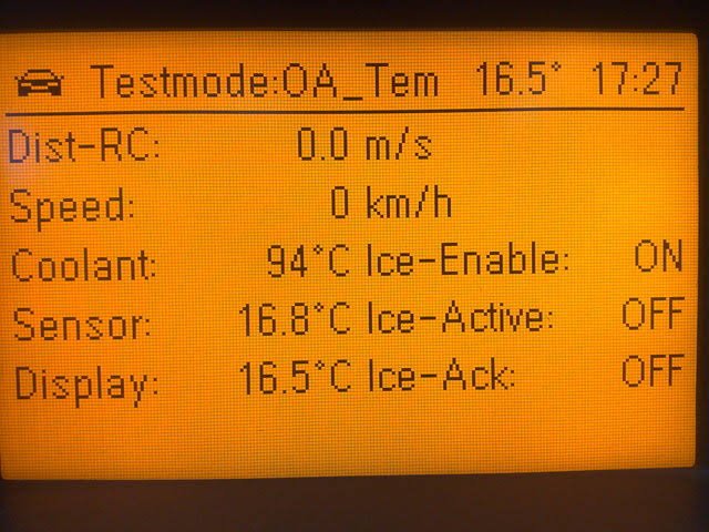

Metin hocam baak ornek al  😁 Daha kruzun 40 i cikmadi 😁
Bu resimdeki gibimi 😁
Benim multimedyada da vardır ama bakmadım :D
Alpay Sumer
essek kadar hararet gostergesi var napacan gizli menuyu... bize yokluktan bunu yapmislar.
