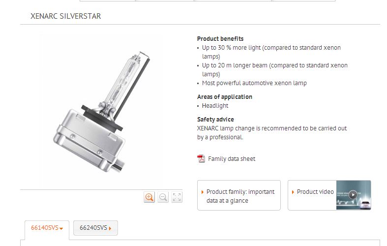

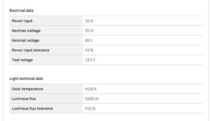

Osram xenarch Silverstar % 30 daha fazla ışık ve 20 m uzağı gösterebilme özelliği var deniyor. Fakat lümen aynı 3200. Lümenin artışı beklenmez mi bu durumda ? Bir de Türkiye'de yok bu ürün aktif olarak satılmıyor..

Türkiyede de satılıyor bu ürün fakat rengi sarımtrak olduğu için sana yine uymayacak. Ne istediğini tam olarak bir bilsen ve karar verebilsen çözümü çok basit olacak

d2s olarak göremedim internette d1s satılıyor evet. silver gümüş rengi sanki sarıdan uzak gibi düşünülüyor ilk planda..
Selçuk Keleş
Halojen ve xenon ampullerdeki +%x vs. ile kastedilen şey lümen gücü değil. Geometrik olarak bazı noktalarda artırılmış aydınlatma gücü. Yani yolun bazı bölgelerinde %x kadar fazla aydınlık sağlanıyor ama bu lümen ile değil.
peki aynı ampulde alan genişledikçe lümen düşmez mi ışık dağılır gibi geldi bana..

ECE normlarına göre üretilecek ampullerin lümen değeri standarttır. Xenon ampullerde bu 3200 lümen civarındadır. Philips/Osram/GE bu standartlara göre üretiliyor. Kimisi standart ampule göre kimisi yoldaki mesafeye kimisi başka bişeye göre % değeri koyuyor bunu iyi ayırtetmek lazım, zaten teknik sayfalarında da yazar.
