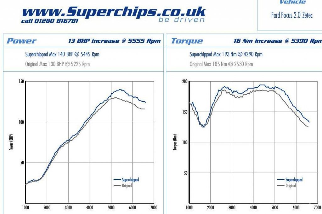

Mehmet Ozyurek 30 Mayıs 2019 Paylaş 30 Mayıs 2019 5 saat önce, Metin Akbal yazdı: Bu motor turbo mu veya özel bir durumu var mı oynamaya müsait mi bilmiyorum ama atmosferikse çokta uğraşmamak lazım. Attığın taş ürküttüğün kuşa değmez. Standart bir atmosferik. 2,0 130 beygir. 185 nm tork.. 2 Yorum bağlantısı

VAHİT YALÇINKAYA 30 Mayıs 2019 Yazar Paylaş 30 Mayıs 2019 4 saat önce, Mehmet Ozyurek yazdı: Standart bir atmosferik. 2,0 130 beygir. 185 nm tork.. Bu resimyazılım atılmış harita dimi?? bir arkadaşımda var st 2.0 motor kat iptali iridyum buji ve yazılım yapılmış halde dynoda 147 hp falan gösteriyor yazılım konusunda kararsızım yaptırsam acaba ? Yorum bağlantısı

Mehmet Ozyurek 30 Mayıs 2019 Paylaş 30 Mayıs 2019 Bu resimyazılım atılmış harita dimi?? bir arkadaşımda var st 2.0 motor kat iptali iridyum buji ve yazılım yapılmış halde dynoda 147 hp falan gösteriyor yazılım konusunda kararsızım yaptırsam acaba ?Evet yazılımlı olduğu söylenmiş. Ben olsam yaptırmazdım. Bakımlı bir focus 2,0 kısa vites oranları ile oldukça tatminkar. Ben 5-6 yıl kullandım. 1 Yorum bağlantısı
