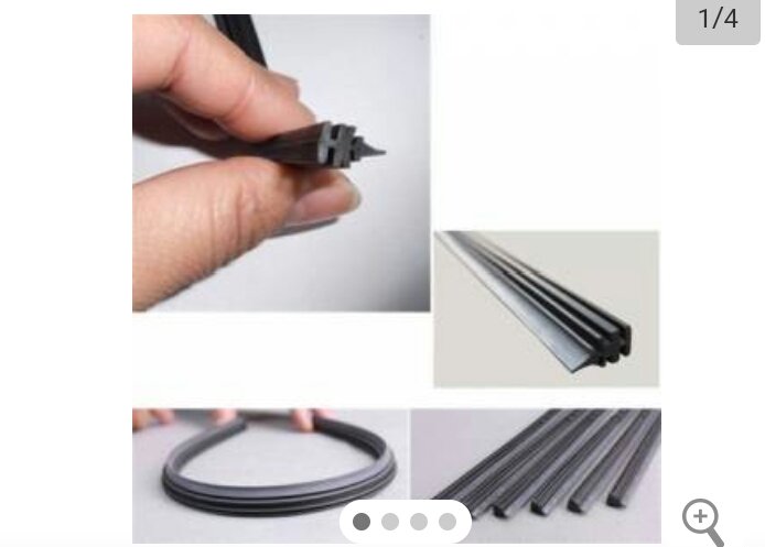

Piyasada bulmak zor. Kol ve teli sağlamsa resimdeki lastikten alıp kendiniz çok basit şekilde değiştirebilirsiniz.
