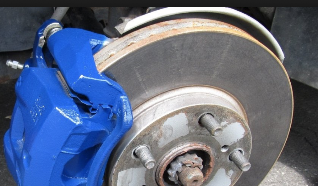

Lastikçi lastiği sökerken düşürmüştür koruma tenekesi eğilmiş diske sürtüyordur.

diskin üst kısmındaki arkadaki teneke. Lastik çıkınca düşürürsen jant onun üstüne düşer Aşağı şekilde misal biraz eğilmiş.
