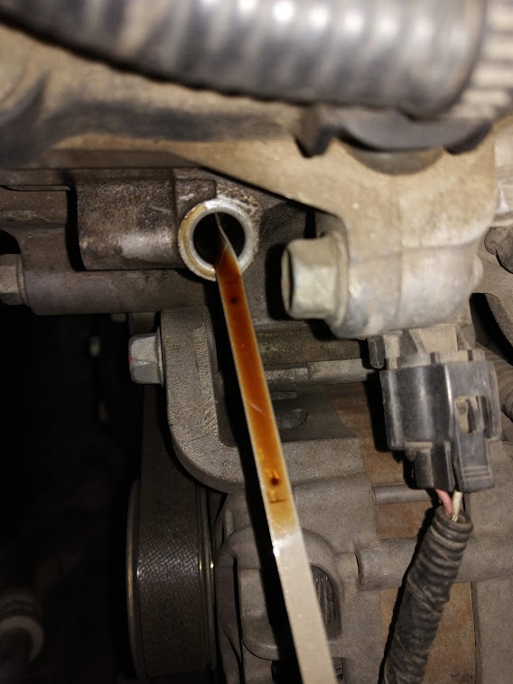

Ali Darbaz 12 Haziran 2019 Paylaş 12 Haziran 2019 Merhaba Arabanın bakımları kendimce parça parça yapıyorum. Resme bakararak bu yağı ne zaman değiştirmem gerektiği hakkında bilgi verebilirmisin. Yorum bağlantısı
Koray Demir 12 Haziran 2019 Paylaş 12 Haziran 2019 Bu resme bakarak değişim için yorum yapılmaz. Bakımları araç üreticisinin tavsiye ettiği yıl/km aralığında yaptırmak en doğrusu. 3 Yorum bağlantısı
Mustafa Cerci 12 Haziran 2019 Paylaş 12 Haziran 2019 ben yagi bakim sayaci uyari verince degstiriyorum yagin durumuna bakarak hic degistirmedim bendeki arabalar yilda bir yada 15 bin biri 20 bin digeri uyariyor uyariyi alinca hava filtresi yag filtresi ve yagini degistiririm yilda bir polen filtresi 40-60 bin arasida mazot filtresini degistiriyorum 180 bin on yilda birde triger kayisi ve setini degistiriyorum simdiye kadar hic bir sorun yasamadim otomatik vites harici!!! Yorum bağlantısı
Emre Şimşek 12 Haziran 2019 Paylaş 12 Haziran 2019 Temiz görünüyor ama bilemem tabi. Bir de aralığın dışında, fazla görünüyor. Yorum bağlantısı

Ali Darbaz 12 Haziran 2019 Yazar Paylaş 12 Haziran 2019 34 dakika önce, Sani Gerşon yazdı: Demek ki o kadar hipermilciliğin sonu felaketmiş Yağın rengine bakarak bakımını yapıyorsanız aracın, sonraki alacak kişinin vay haline Ben her sevise 500 km erken girdim.. fakat bu yag yeni gibi. İsraf etmek istemiyorum. Cevreye yazik. Yagin fiyati topu topu 150 tl. 4 litrelik bidonda veriyorlar. Bana 3 litre lazim.. 1 Yorum bağlantısı

Ali Darbaz 13 Haziran 2019 Yazar Paylaş 13 Haziran 2019 Ben zaten epey ucuza halledeceğim bu seneki bakımı. Kendime epey güvenmeye başladım. Fakat aklımda da Skodamızı onardığım usta var. Lifte kaldırıp tekerleri söktürüp disk balata ne varsa baktırayım diyorum. Yorum bağlantısı

Gencay Bengli 13 Haziran 2019 Paylaş 13 Haziran 2019 12 saat önce, Ali Darbaz yazdı: Merhaba Arabanın bakımları kendimce parça parça yapıyorum. Resme bakararak bu yağı ne zaman değiştirmem gerektiği hakkında bilgi verebilirmisin. Yağ konusunda üretici firmaların servis kitapçıklarında önerdiği periyoda göre yağ değişimi yapılsa daha güzel ve de anlamlı olur; ama ben istanbulda yaşadığım için yağ bakım aralığını 10.000de bir olarak yaparım. Yıllardır da böyle yaptım ve yağdan kaynaklı bir sorunla karşılaşmadım. Yorum bağlantısı
Doğan Arşiray 13 Haziran 2019 Paylaş 13 Haziran 2019 11 saat önce, Ali Darbaz yazdı: Ben her sevise 500 km erken girdim.. fakat bu yag yeni gibi. İsraf etmek istemiyorum. Cevreye yazik. Yagin fiyati topu topu 150 tl. 4 litrelik bidonda veriyorlar. Bana 3 litre lazim.. markası kaliteli ve ısıya dayankılığı ispatlanmış bir yağ ise, sürekli sabit devirde kullandığınızı da düşünürsek, bence önerilenden fazla süre tutabilirsiniz motorda. değişim aralıklarını araçta motor yük durumunu ve tüketimi de hesaplayan bir gösterge yoksa, ortalama sürücüye ve koşullara göre yazıyorlar kitabına. Yorum bağlantısı

Mahmut Yıldız 13 Haziran 2019 Paylaş 13 Haziran 2019 Foto ekpertizden sonra foto-analiz yapmaya da başlayacağız. Elle yağa bakıldığında içinde metal talaşı falan varsa ancak o anlaşılır. Fazlası için analiz yapmak gerekir. Yorum bağlantısı
