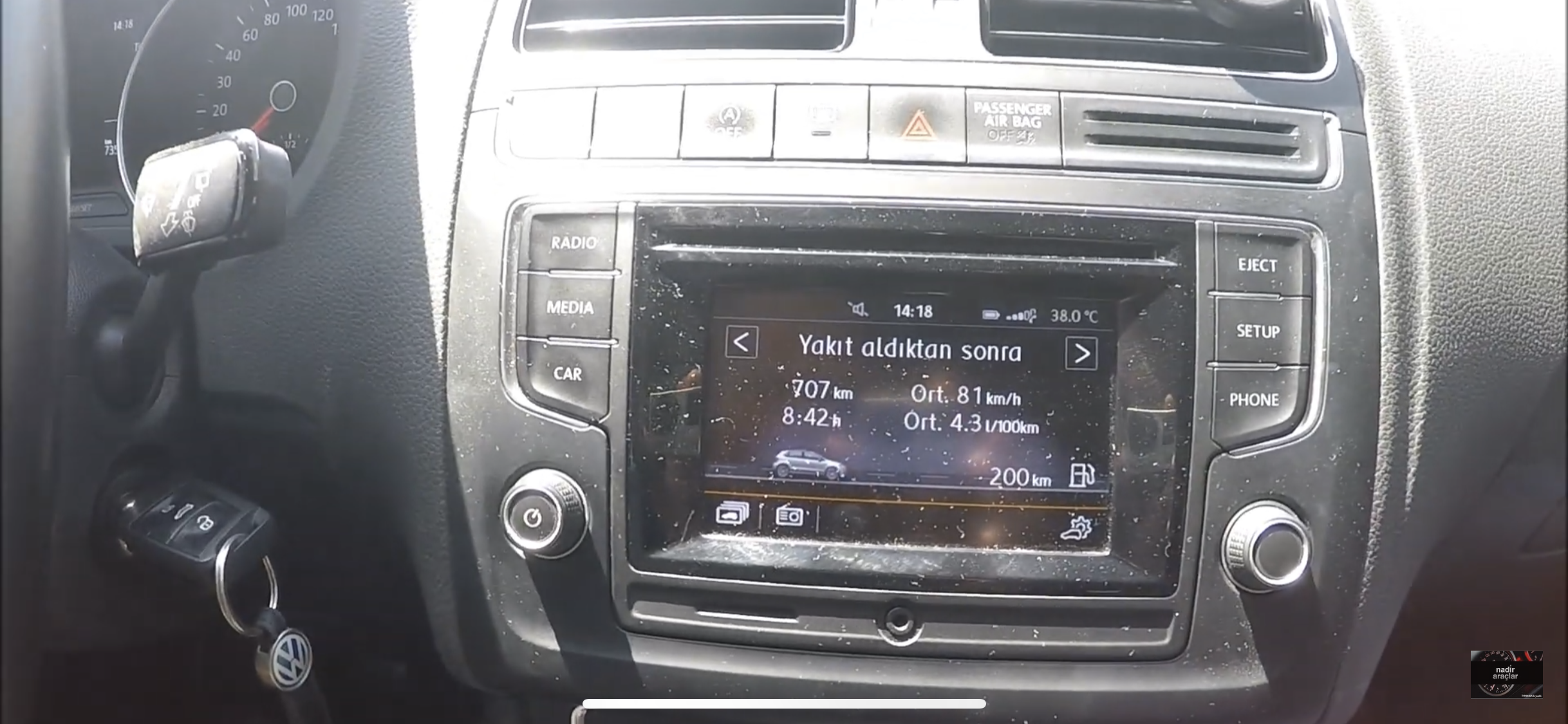

Bugün internette bir videoya denk geldim 1.4tdi 90lık comfortline ile uzun yol testi yapmış bir arkadaş yol bilgisayarı verilerini paylaşıyorum :
800km yol yapmış 40lt yakıt aldım diyor videoda pompa:5lt ekran 4.3lt sapma: 0.7lt
b686a172-8670-48e0-a51c-538e937ea8a6_664

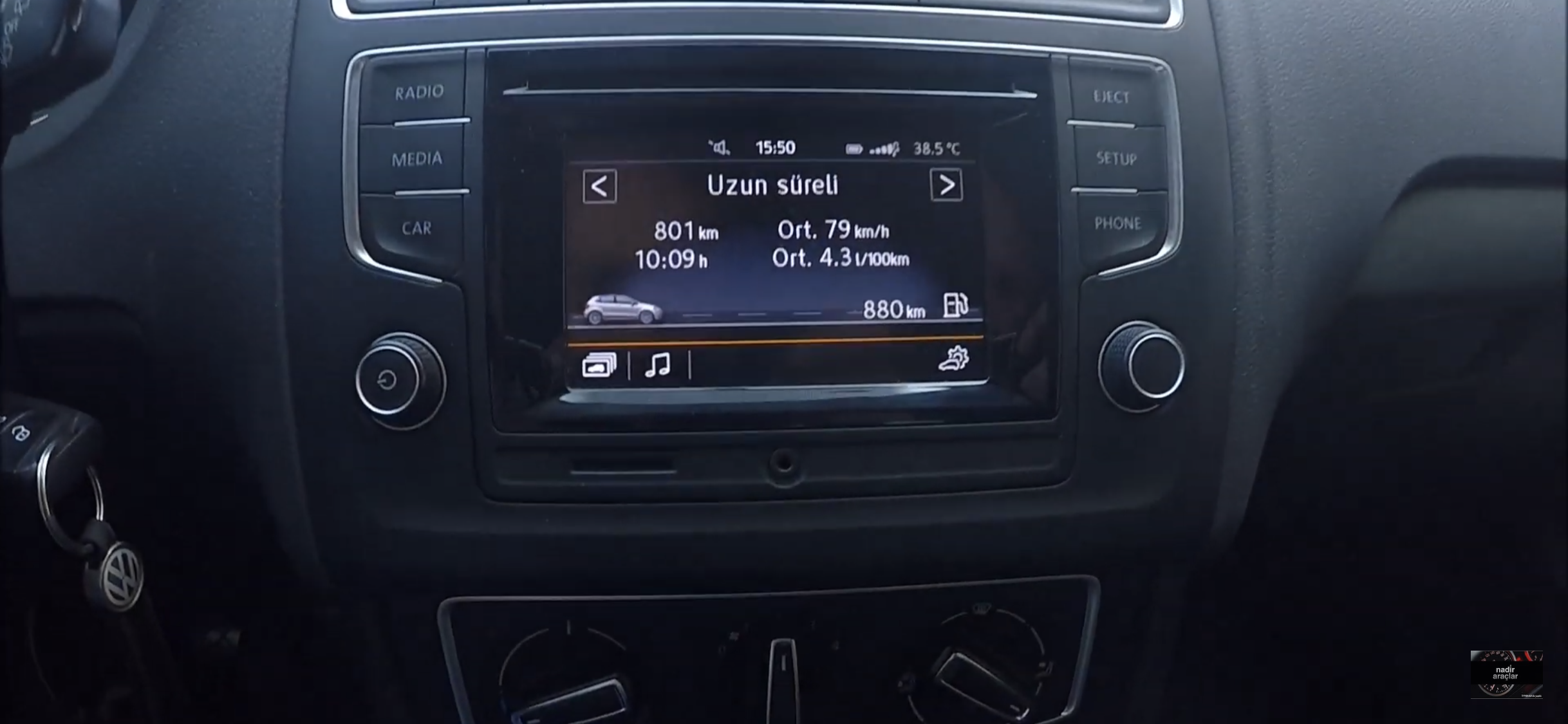

Yine buradaki görüntüye bakarsak 700+200km menzil var hepsini yaptı sayalım 900km menzil oluyor 45lt de 5lt ye denk geliyor  yol bilgisayarı 4.3lt sapma yine 0.7lt
804652dc-ed3d-4f89-a810-857c13cbd590_962
Videonun sonunda 1386km yi 63lt yakıt ile gittim diyor ve ekranda 3.9lt gözüküyor demiş pompa 4.55lt yol bilgisayari 3.9lt sapma 0.65lt
Ayrica videoda klima açık bekleme yaptığından bahsediyor buda ekrandaki tuketim değerini baya arttırıyor aslında buna rağmen sapması fazla.
Videodaki araçta 73bin km de. Peki volkswagen de bu kadar sapma görmedik diyen arkadaşlar ne düşünüyor acaba şimdi. 😑
