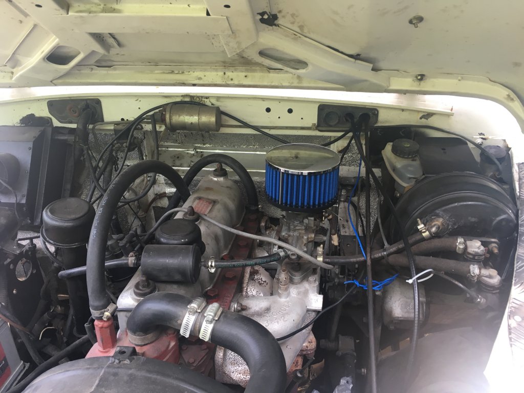

Aklımdaki çorum kaloriferini orjinal modifiyeli sisteme çevirmek ve içerden alıp orjinal yerine koymak. Onun için kalorifer radyatörünün büyük versiyonunu kutusuna yapıp borularını yeniden çekmek gerekiyor. Havalar soğusun bi çorum nedir anlayayım dedim önce.
İç kısımda çalışmalar sürecinde boyası bozulan yerler var onlara rötuş felan gerekir. Gösterge panelinde akü şarj etmiyor lambası ve ek hararet uyarı müşürü işi var. Rölantide sıcak motorda yağ lambası kırpıştırıyor belki yağ pompası revize edilecek ilerde. Diferansiyel yağ boşaltmayı sökememiş Hakan onu sökmek gerekiyor. (Hakanın sökemediğini kim söker?).
Kalorifer hortumu musluğu ve kontrol kumandası takılacak. Manifoldda bir civata eksik o takılacak. Bagaj kapağında eksik civata o takılacak. Tavan sepetinde oksitlenen yerler siyaha boyanacak. Bir de muhtemelen arka köşe direkler siyaha mı boyanmalı karar veremedim köşebentler. iç aydınlatma yapılacak (şu an pilli). İkinci akü sistemi takılacak. Oğlan subwoofer istiyor onun için dilencilik yapılacak vs. Tabi bu arada elektronik ateşleme takılacak. Olası arızalar giderilecek. Su pompası yedek alınacak.
Direksiyon kutusunu sökünce bilyalar dağılıyor toplaması için öğrenmek lazım youtubedan. restorasyon sırasında bilyalar geri konmamış onun yerine teflon yatak konmuş. Şu an sıkıntı olmasa da bilyalı sistem revizyon kiti var onunla revizyon yapılabilir. Ufaktan bir boşluk var çünkü o alınacak.
Şanzımanı revize ettik sağolsun süper bir ustamız var. Ezbere söktü taktı herşeyi. Şu an şanzıman sıfır.
