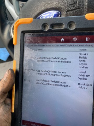

Mehmet Erkan 19 Eylül 2019 Paylaş 19 Eylül 2019 (düzenlendi) Merhaba. Bu arabayı aldım alalı bu arıza yakamı bırakmıyor. Lütfen yardım edin. 1.25 lpg li aracım aniden arıza moduna geçip motor arızalı servise götürün diyordu. Kelebek arızası veriyordu. Zaten kelebeğin soketini çekince de aynı şeyi yapıyor denedik. En son kelebek ve motoru temizlenmişti . Bir aydır arıza vermiyordu tamam düzeldi dedim. Bugün yine yaptı. Bu defa kaputu açıp soketi sokup geri iyice taktım ve düzeldi . Acaba sokette mi arıza var. Sokette arıza olsa neden bir aydır yapmıyordu. Soketi değişmek mümkün mü yani o tellerini soketi falan yenilemek mümkün mü. Bıktım bu sorundan valla. 19 Eylül 2019 tarihinde Selçuk Bakış tarafından düzenlendi Yorum bağlantısı

Mehmet Erkan 19 Eylül 2019 Yazar Paylaş 19 Eylül 2019 Arıza ilk marş ilemi veriyor. Yoksa yolda sürerkenmiHer ıkisinde de. Yeter ki canı istesin. Bazen seyir halinde aniden. Bazen de ilk kontağı çeviriyorum ışıkların sönmesini bekliyorum bi bakıyorum o sarı çark sönmedi . Anlıyorum ki boşuna marş basmaya gerek yok yine arıza oluştu. Tekrar kapat aç yapıyorum taki ışık sönene kadar. O ışık sönmüyorsa zaten demek ki arıza oldu ve zaten veriyor hemen arızayı. Ama anlamadığım bir aydır yapmıyordu. Geçti sanmıştım. Ne oldu birden bire. Şimdi yapmadı mesela kafayı yemek üzereyim. Soketten mi acaba. Soket hareket etmiyor ki temassızlık olsun ama başka birşey gelmiyor aklıma Temassızlık olabilir, soketi iyice oturtup izole bantla sarmayı deneyin. Eğer çözülmezse o soketteki tüm kablo çıkıştan itibaren değişir, elektronikçi tek tek lehim yapar en kötü durumda(iki ucu soket değilse)Bilmiyorum usta o zaman bilgisayara bağladı kelebek arızası dedi. Temizledi hatta arkasındaki potansiyometreyi de temizledi ama nafile ne yapacağım bilmiyorum. Yorum bağlantısı
