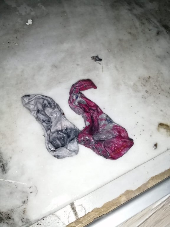

Dünde başka forumdan arkadaş, çamaşır makinası suyu boşaltamıyor, araştırmış kart demişler. Dedim pompayı sök kaç bebe çorabı kaldı içinde bak
Sonuç 😁
Sonuç 😁
