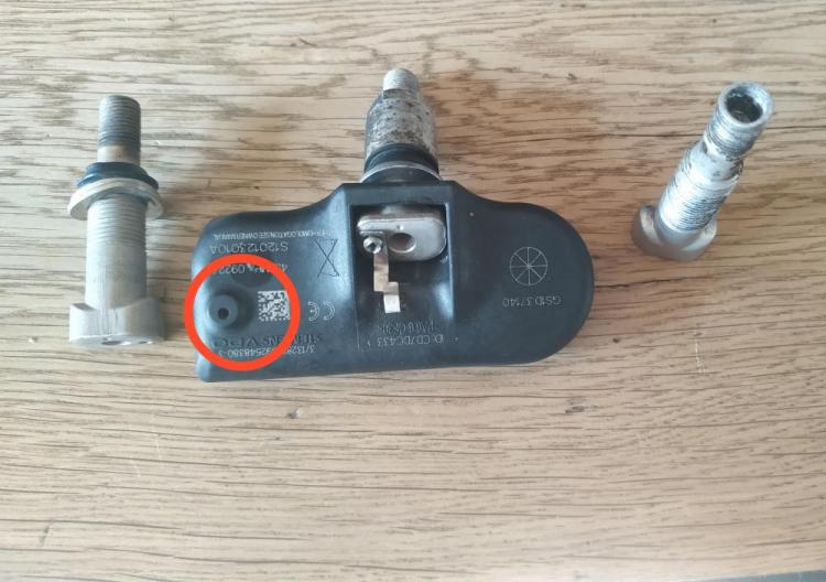

Sizin sensörünüz bundan sanıyorum, öyle ise SGL 001 kodlu siboplar sizin aracınıza uyar. Bahsettiğiniz yerlerde benim daha bugün 20 liraya kargo dahil aldığım siboplar 60 liraydı. Bayilerine gideceğim 60 lira vereceğim birde, diğerleri ayağıma kadar yolladı üstelik tüm lastiklerinkini  yenilemek için aldığımdan taksitte oldu :)

Evet benimki bu fotodaki sensör. Aynısı gibi duruyor.
