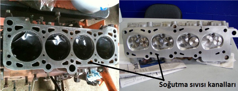

Conta yanınca silindirden soğutma kanallarına kaçak olması normal, silindir etrafında dolanıyor sıvı.

Ahmet İhsan Akşen
Dilber Karakul yazdı:
o zaman yağ olması gerekmiyor mu?
Conta yanmanın gerçekleştiği yerde değil mi? orada yağ olmaz ki.

Dilber Karakul
Ahmet İhsan Akşen yazdı:
so%25C4%259Futma+sistemi+ceketleri+kanal
teşekkürler ama üzerine bir çalışma videosu izlemem gerek tam anlamam için
