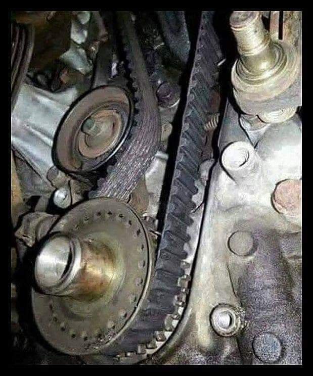

triger deyince aklima geldi😄
ezber bozan dediklerinden :D
Alpay Sumer yazdı:
Çalışmış mı bu ?
Fatih Ozen
Alpay Sumer yazdı:
Zannetmem.😄
Siyirmistir.
Galiba gayışları sıyırmak dedikleri bu olsa gerek..😄
Okay Kaygusuz
sente atlamış 8 diş
tarihinde Okay Kaygusuz tarafından düzenlendi
