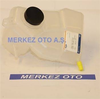

Mustafa Tüfekçi 7 Haziran 2020 Paylaş 7 Haziran 2020 Yedek deposu bı kaç tip var ama resimdeki gibi ise eğer Depoda ki sarı tapaya denk gelen bir hortum araçta mevcut ise o hortumu takip edip Motor bloguna giren kısmından çıkarın. Depoya o çıkardığıniz kısımdan gelen su kesik kesik gelmeyi bırakana kadar su ekleyin ve yerine takın. Daha sonra aracı fan acana kadar çalıştırıp radyatör üst hortumunda aşırı sertlik şişme var mı bakın. Tabi bunun testi için yedek su deposu kapağının basınç tutması şart. Kapağın iç kısmında mantar gibi yaşa siyah kaucuk malzeme de yırtık kesik varmı bakın. Kabak açtığınızda tiss sesi var diye anladım önceki yorumlarda. Yani kapak basınç tutabiliyor. 1 Yorum bağlantısı
Osman Yavuz 7 Haziran 2020 Yazar Paylaş 7 Haziran 2020 Bendeki genleşme kabı sarı kapaklı, önerilerinizi harfiyen uygulayacağım sonucu buradan tekrar yazacağım @Mustafa Tüfekçi çok teşekkür ediyorum. Yorum bağlantısı
Mustafa Tüfekçi 7 Haziran 2020 Paylaş 7 Haziran 2020 O resimdeki siyah kapaga takılmayın . Kapak ayrı satılıyor zaten o yalancı kapak. Depo resmi olsun diye ekledim. Siz o resimdeki sarı tapaya denk gelecek hortumdan havasını almaya çalışın öncelikle Yorum bağlantısı
