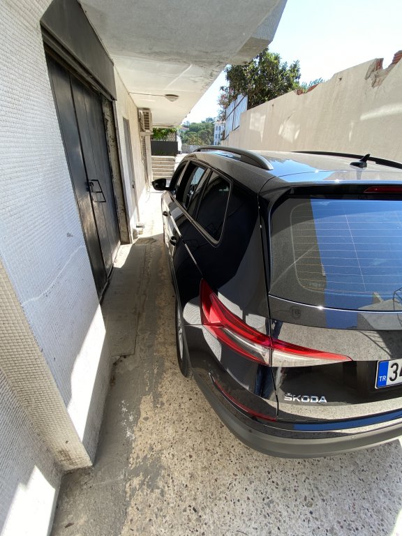

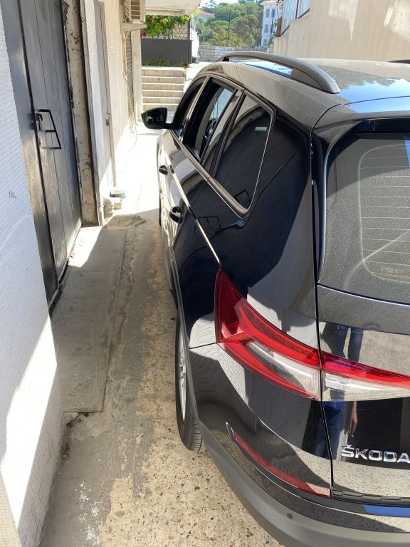

Cem Işık 2 Ağustos 2020 Yazar Paylaş 2 Ağustos 2020 Arkadan baktığımda görüntü şöyle. Bu da gözümü rahatsız ediyor açıkçası.. Ama içim de rahat değil bir yandan.. çamurluk fazla şişik, oem jantla görüntü istediğim gibi değil açıkçası. Belki 235 -55-19 gibi bir kombinasyonla görüntü böyle sırıtmaz ama şu an 215-65-17 ile sırıtıyor, gözüme batıyor.. Yorum bağlantısı
Sani Gerşon 2 Ağustos 2020 Paylaş 2 Ağustos 2020 Cem Işık yazdı: Belki 235 -55-19 gibi bir kombinasyonla görüntü böyle sırıtmaz ama şu an 215-65-17 ile sırıtıyor Bu jant kodiaq için küçük bence. Benim B suv'da da bu ölçü var biliyorsun. Otoyoldan çıkmıyorsan, belki 18'e yükseltebilirdim ben olsam mesela. 1 Yorum bağlantısı
