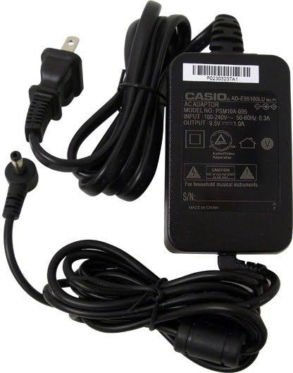

Tansu Kalafatoğlu 22 Nisan 2021 Paylaş 22 Nisan 2021 Merhaba. Kızım için casio sa 46 model org aldım. İçinden adaptör çıkmıyor. Pillerle ayrıca çalışıyor ama ben evdeki ataba ile çalıştırmak istedim. İstenen voltaj 9,5v. Ataba’da 9v ayarladım. Multimetre ile adaptör ucuna baktım sabit 9,3v veriyor. Ama orga taktığımda çalıştırmıyor. Hatta 12v da denedim. Orgun kitapçığında kendi adaptörü yazıyor ama normal bir adaptör ile çalışması da gerekmez mi? Yorum bağlantısı
Ahmet İhsan Akşen 22 Nisan 2021 Paylaş 22 Nisan 2021 Tansu Kalafatoğlu yazdı: kendi adaptörü Kendi adaptörü 9.5 V 1.1 A görünüyor. Çalıştırması lazım, Muhittin Bey'in dediği gibi çıkış yönlerine dikkat ettiniz değil mi? Orta uç +, dış uç - görünüyor kitapçıkta. 1 Yorum bağlantısı

Tansu Kalafatoğlu 22 Nisan 2021 Yazar Paylaş 22 Nisan 2021 Adaptörün ucu dişi. Bir de erkek farklı boyutlarda uçları var. Uygun ucu taktım. İlk önce dikkat edip artı içte, eksi dışta olacak şekilde yaptım. Çalıştırmadı. Tersini yaptım. Yine çalışmadı. Cihaz sıfır bu arada. Anlamadım gitti. Yorum bağlantısı
Erhan Doruk 22 Nisan 2021 Paylaş 22 Nisan 2021 Casio resmi sayfasında 9.5v 1.1A AC adaptör diyor. N11 de muadilleri 50 TL. Model numarası ile bulunuyor. 1 Yorum bağlantısı

Çağlar Bayur 22 Nisan 2021 Paylaş 22 Nisan 2021 Tansu Kalafatoğlu yazdı: Orgun üstünde girişte yazan dc 9,5v abi evet bendeki Ac idi. bu adaptör zayıf olabilir? 550 mA yazmış ama hangi voltta? mesela 3V ta ise, 9 da 3 misli azalacak. Yorum bağlantısı
Tansu Kalafatoğlu 22 Nisan 2021 Yazar Paylaş 22 Nisan 2021 Çağlar Bayur yazdı: evet bendeki Ac idi. bu adaptör zayıf olabilir? 550 mA yazmış ama hangi voltta? mesela 3V ta ise, 9 da 3 misli azalacak. Kullanıcılar 6 tane kalem pilin epey süre dayandığını söylüyor. Çok akım çeken bir şey olmasa gerek. Anlamadım gitti. Gerçi çocuk bunu pille kullanacak. Kablo zaten sıkıntı olur ama sıfır cihazın da kablo girişinin bozuk olmasını istemem. O yüzden irdeliyorum. Bi tane de kendi adaptöründen sipariş geçeyim dursun evde bari Yorum bağlantısı

Tansu Kalafatoğlu 22 Nisan 2021 Yazar Paylaş 22 Nisan 2021 Metin Akbal yazdı: Amper yetiyor mu? Bilmem. Kendi adaptörü buymuş. Bendeki ataba yukarıda yazan. Yetmiyor mu? Gerçi giriş amperi çıkıştan nasıl düşük oluyor onu anlamadım. Kendi adaptörü 1a dc istiyor. Bendeki 2,25a Yorum bağlantısı
Çağlar Bayur 22 Nisan 2021 Paylaş 22 Nisan 2021 çıkış önemli orjinlai dc9.5 v 1A. ataba seçicili voltajda 550 A o da 3 V mu 12 V mu belirsiz 1 Yorum bağlantısı
Mehmet Cihat 22 Nisan 2021 Paylaş 22 Nisan 2021 abi çıkış 27va yazıyor 9v da 3 ampere yakın güç demek multimetre yok mu adaptörü ölçün bir 1 Yorum bağlantısı

Tansu Kalafatoğlu 22 Nisan 2021 Yazar Paylaş 22 Nisan 2021 Yazan okuyanlara teşekkürler. Boşuna beyin fırtınası yaptırdık gece gece atabanın üniversal soketleri ile orgun soketi tam uymuyormuş. Temassızlık oluyormuş. Biraz sağ sol yapınca org açıldı. 1 4 Yorum bağlantısı
