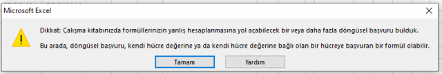

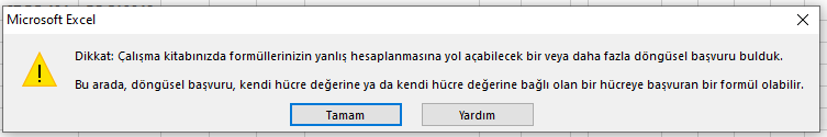

Mehmet Ozyurek 2 Temmuz 2021 Paylaş 2 Temmuz 2021 Hatanın nerede olduğunu nasıl bulurum arkadaşlar. 1 Yorum bağlantısı
Çağlar Bayur 2 Temmuz 2021 Paylaş 2 Temmuz 2021 rakam yazarken virgül yerine nokta basmış olabilir misin? Yorum bağlantısı
Hasan Karabekiroglu 2 Temmuz 2021 Paylaş 2 Temmuz 2021 Formüller içinde "Hata Denetimi" var abi orda "Döngüsel Başvurular" adımından görebilirsin. Yorum bağlantısı
Mehmet Ozyurek 2 Temmuz 2021 Yazar Paylaş 2 Temmuz 2021 Çağlar Bayur yazdı: rakam yazarken virgül yerine nokta basmış olabilir misin? bilemiyorum ki... çok da uzun ve benim için çok önemli bir dosya Hasan Karabekiroglu yazdı: Formüller içinde "Hata Denetimi" var abi orda "Döngüsel Başvurular" adımından görebilirsin. Tc ve vergi numaralarını metin olarak giriyordum.. sayıya dönüştürmemi istiyor ama bunu ben istemiyorum.. çünkü 0 ile başlamam gerekenler oluyor.. bunu yok say diyeceğim.. bakalım başka bir şey diyecek mi.. Yorum bağlantısı
Mehmet Ozyurek 2 Temmuz 2021 Yazar Paylaş 2 Temmuz 2021 Ama sorum şu ? Ben bu sütunu zaten hiç bir formulde kullanmıyorum.. neden buna takıldı şimdi.. Geçmişten beri böyle yapıyordum. Yorum bağlantısı
Mehmet Ozyurek 2 Temmuz 2021 Yazar Paylaş 2 Temmuz 2021 Mehmet Ozyurek yazdı: bilemiyorum ki... çok da uzun ve benim için çok önemli bir dosya Tc ve vergi numaralarını metin olarak giriyordum.. sayıya dönüştürmemi istiyor ama bunu ben istemiyorum.. çünkü 0 ile başlamam gerekenler oluyor.. bunu yok say diyeceğim.. bakalım başka bir şey diyecek mi.. Binden fazla satır tek tek yok say dememi istiyor.. Yorum bağlantısı
Selim Kaya 2 Temmuz 2021 Paylaş 2 Temmuz 2021 Şöyle bir şey sanırım; A1 hücresindeki formül örneğin A1-B1 Yani formül, bulunduğu hücredeki değeri istiyor. Bu da formüle göre değişken olduğu için mavi ekran veriyor. Ya formül değişecek, hücre adı yerine o hücreyi hesaplayan formül gelecek ya da ilave bir hücreye asıl veri kopya olarak yazdırılıp, formülde o hücre kullanılacak. Yorum bağlantısı
Öner Kurukuz 2 Temmuz 2021 Paylaş 2 Temmuz 2021 Formuller menusunde "formulleri göster" simgesi var. Ona basarsaniz sayfadaki tum formulleri gösterir. Hangi hucrede hangi formul var gorebilirsiniz. Yorum bağlantısı
Hasan Karabekiroglu 2 Temmuz 2021 Paylaş 2 Temmuz 2021 Mehmet Ozyurek yazdı: çünkü 0 ile başlamam gerekenler oluyor Bunu sayı olarak ve başında sıfır olarak da yapabilirsin abi. Hücre biçimlendirden, isteğe uyarlanmış kısmından rakamın önüne veya arkasına gelmesini istediğin sıfırı "0"0 şeklinde yazabilirsin. Eğer sürekli bir alan veya kolon da kullanıyorsan oraya macro yazalım. Yorum bağlantısı
Mehmet Ozyurek 2 Temmuz 2021 Yazar Paylaş 2 Temmuz 2021 Öner Kurukuz yazdı: Formuller menusunde "formulleri göster" simgesi var. Ona basarsaniz sayfadaki tum formulleri gösterir. Hangi hucrede hangi formul var gorebilirsiniz. Yok o sütunu hiç bir formulde kullanmıyorum.. Takıldı oraya.. sayı yap diyor. Hasan Karabekiroglu yazdı: Bunu sayı olarak ve başında sıfır olarak da yapabilirsin abi. Hücre biçimlendirden, isteğe uyarlanmış kısmından rakamın önüne veya arkasına gelmesini istediğin sıfırı "0"0 şeklinde yazabilirsin. Eğer sürekli bir alan veya kolon da kullanıyorsan oraya macro yazalım. Hasanın işi ise tc sini.. petrolün işi ise vergi numarasını giriyorum.. aynı sütun... vergi no sıfır ile başlıyorsa rakam yapınca başındaki sıfırı siliyor.. Yorum bağlantısı
Selim Kaya 2 Temmuz 2021 Paylaş 2 Temmuz 2021 0 ile başlamayı, hücre biçimlendirmede isteğe göre uyarlanmış yapıp, genelin altındaki 0 'ı seçip üstündeki boşluğa isteğin kadar 0 yazarak basamak sayısını ayarlayabilirsin. Ama hatanın bununla ilgisi olduğunu sanmıyorum. 2 Yorum bağlantısı

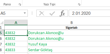

Mehmet Ozyurek 2 Temmuz 2021 Yazar Paylaş 2 Temmuz 2021 Mahvoldum.. tüm tarihleri bozmuş... yedek google drive da idi.. yedeği de güncellemiş.. A sütunu tarih.. böyle görünüyor. açıklamasında görünüyor ancak sütunda abuk sayılar görünüyor.. 1 Yorum bağlantısı
Hasan Karabekiroglu 2 Temmuz 2021 Paylaş 2 Temmuz 2021 Mehmet Ozyurek yazdı: Takıldı oraya.. sayı yap diyor. Bunun nedeni oraya girdiğin veriyi tanıması, Bak kardeşim buraya sayı girdin ama hala bunu bana metin diye şey yapıyorsun. İlerde buraya referans verip bir formul yada macro yazarsan çalıştıramam diyor Mehmet Ozyurek yazdı: Mahvoldum.. tüm tarihleri bozmuş... yedek google drive da idi.. yedeği de güncellemiş.. A sütunu tarih.. böyle görünüyor. açıklamasında görünüyor ancak sütunda abuk sayılar görünüyor.. Dosyayı bana gönderir misin yada pc ne bağlanabilirim istersen. Yorum bağlantısı
Emre Şimşek 2 Temmuz 2021 Paylaş 2 Temmuz 2021 Mehmet Ozyurek yazdı: Mahvoldum.. ctrl + z ? Yorum bağlantısı

Mehmet Ozyurek 2 Temmuz 2021 Yazar Paylaş 2 Temmuz 2021 Hasan düzeltti. Sayfa bozulmuş... Yeni sayfaya kopyalayarak düzelttik.. bir toplamada mükerrerlik varmış.. düzelttik.. 5 1 Yorum bağlantısı
Mehmet Ozyurek 2 Temmuz 2021 Yazar Paylaş 2 Temmuz 2021 Recep Selim Kaya yazdı: 0 ile başlamayı, hücre biçimlendirmede isteğe göre uyarlanmış yapıp, genelin altındaki 0 'ı seçip üstündeki boşluğa isteğin kadar 0 yazarak basamak sayısını ayarlayabilirsin. Ama hatanın bununla ilgisi olduğunu sanmıyorum. Değilmiş zaten... hatalı bir toplama varmış.. Yorum bağlantısı

Ali Gök 2 Temmuz 2021 Paylaş 2 Temmuz 2021 Mehmet Ozyurek yazdı: Mahvoldum.. tüm tarihleri bozmuş... yedek google drive da idi.. yedeği de güncellemiş.. A sütunu tarih.. böyle görünüyor. açıklamasında görünüyor ancak sütunda abuk sayılar görünüyor.. Tarih için sutuna sağ tıklayıp hücreleri biçimlendirden tarih formatına geçirmek lazım tckn vkn gibi bilgiler tuhaf şekle dönüyorsa yine sutunu seçip hücreleri biçimlendir formatı sayıya alıp ordaki 2 seçeneğini sıfıra indirmek çözüm olacaktır 1 Yorum bağlantısı
