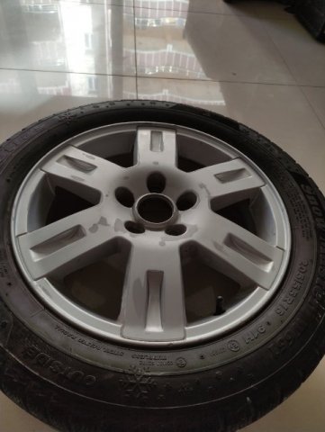

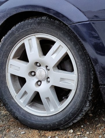

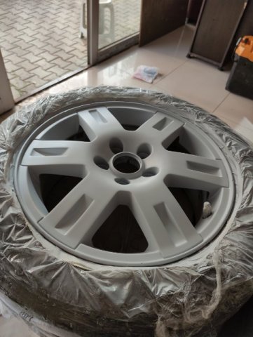

Pul pul verniği kalkmış olan kışlık jantları boyadım. İlk başta 360 zımpara ile iki gün zımparaladim, çok uğraştırdı yine de tam olarak istediğim gibi olmadı. Astar atıp bir hafta bekledim. üstüne 1200 zımpara ile pürüzsüz hale getirdim sonrasında da üç kat boya iki kat vernik attım.IMG_20220701_151253.jpg.fb2435a5668bc40e9aa63e72d4ad74bb.jpgIMG_20220604_165905.jpg.740e2256e5055cc54b3d3dd78f2ff027.jpgIMG_20220604_165919.jpg.1217697ff0ade9e64238a5e949946c97.jpgIMG_20220611_144410.jpg.7f2fcb1c1c1e114e83d35643b01e76b1.jpg
Zafer Kısır
Elinize sağlık çok güzel olmuş. Özellikle direksiyon simidi ve cantlar güzel gözüküyor. Direksiyonu boyamadan önce başka bir işlem yaptınız mı, yoksa direk boya kullanarak mı yaptınız?
  • 1 ay sonra...
Mücahit Erdem
Kusura bakmayın yeni gördüm mesajınızı. derby nin deri direksiyon boyama seti var. temizlik sıvısı, boya ve boya sonrası sertleştiricisi var. önce temizlik sıvısıyla temizledim, sonra üç kat boya üç katta sertleştirici uyguladım. eğer direksiyonda derin çatlaklar varsa aynı marka deri dolgu macunu var onu da kullanabilirsiniz

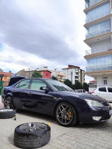

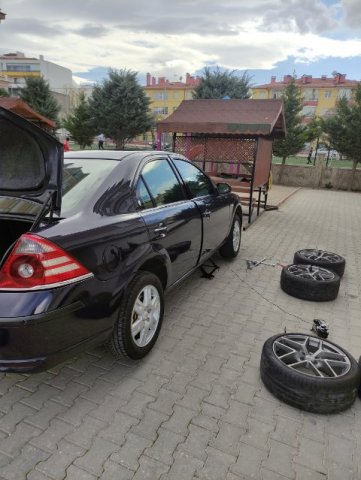

Kaliper boyalarını tazeleyip yazlık moda geçtikIMG_20230402_150636.jpg.07bd4887c402638e8f11e678dc530dab.jpg
Mücahit Erdem
kendine gelmiş mondy
Mondy kendine geldi de ben kendimden geçtim abi 😄 oruçken yorucu oluyor bu işler
