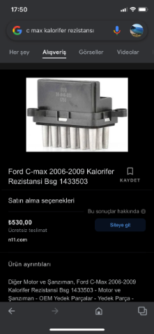

2005 model Cmax ghia aracım var. Ancak ne kadar video izlediysem veya resim baktıysam hepsinde polen filtresinin arkasında gözüküyor rezistans. Ancak benim aracımda orası plastik kapalı ve sadece vida delikleri var rezistans yok. Nerdedir bu parça yardımcı olabilir misiniz?
bazı sitelerde aşağıda eklediğim rezistanstan olabileceği yazıyor ancak bunu da o kadar bakmama rağmen göremedim.

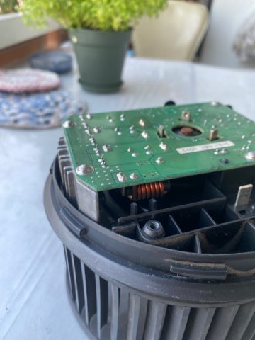

Kalorifer motorunu söktüm. Bazı modellerde kalorifer motoruna gömülü oluyormuş parçanın resmini ekliyorum. Başka arkadaşlara referans olur inşallah. Yarında elektronikçiye gideceğim tamir oluyorsa bilgisini sizlerle paylaşacağım. image.jpg.de34faba57321b9b448f041aaabb5296.jpg
otomatik klima ise rezistansa olmaz rezistans 4 ayrı voltajla çalıştıran basit bir taş direnç
Şevki Diker
Fan motoru komple değişmesi gerekiyor o zaman doğru mu :)
