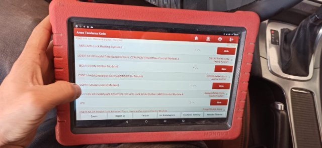

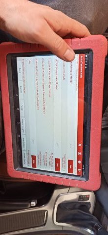

Biraz geç oldu ama haftalardır onunla uğraşıyorum. Manifoldaki kaçak aşırı yüksekti. Ve sıcaklık bari direksiyon altından ayaklarıma kadar geliyordu. Döküm ile değişince egzoz çıkış hattına kadar sesi tamamıyla düzeldi. Çekişte düzeldi derken şimdi sensör arızaları almaya başladım. Arac 0-100 km arası hızlanması gayet iyi. (240 ps hissettiriyor.) Lakin ondan sonra tık diye bir anda kesiliyor ve turbo sanki devre dışı kalıyor. Sesini gayet duyabiliyorum. Lakin çekiş olayı gidiyor. Devirli hızlanmada belki 160 kadar geliyor ama çok zorlanıyor. En son ki ecu testinde bu arızalar vardı. Map sensöründen hava yakıt karışım sıkıntısını olacağını söylediklerinden sensörü değiştim bu sabah yine fayda etmedi.

genelde , bu kadar hata veren parçalar sensörler bir motorrda olmaz, tesisatta sorun olasılığı çok çok daha yüksek
TACEDDİN ÖKSÜZ
Dün yaptığımız istişare de en son oraya vardık çağlar abi, elimde hata verdiği ürünlerin sıfırıyla değişip kontrol imkanım oldu. Lakin sorun çözülmüyor. Son işlem tesisata baktıracağım. Teşekkür ederim. Gelişmeleri yazarım
