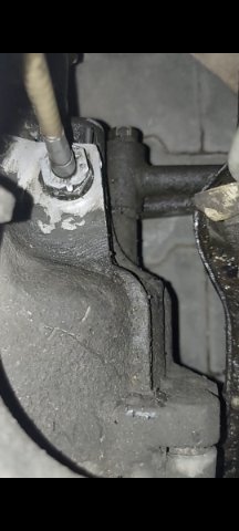

Merhaba arkadaşlar. aracım 1.6 cfi clx 1998 hb. cfi araçlarda km hız sensörü bulunmuyor deniyor. vitesteyken pedala bas çek yapınca ileri geri atıyor kendini araştırdım km hız sensörü arızalıysa yapabiliyormuş. 3'lü soketi var ama sensör taraf soketi yok. km hız telini takip ettim şanzımana giren yeri fotoğraftaki gibi. normalde km teli sensöre girer sensörde şanzımana ama gözükmüyor, sanırım hız sensörünü sökmüşler.
hız sensörü bulup takabilir miyim neden sökmüşlerdir acaba?

cfilerde oluyor mu bilmiyorum malum cogu sensor olmuyor cfilerde... yenisini alip soketine taksan bile ecu desteklemiyorsa bosuna takmis olursun.

Hız sensörleri maalesef hep arızalanıyordu. Sökülünce bir müddet motor düzeliyor, sonra yine garip tepkimelerini veriyordu. Varsa, bu yüzden sökmüşlerdir.
