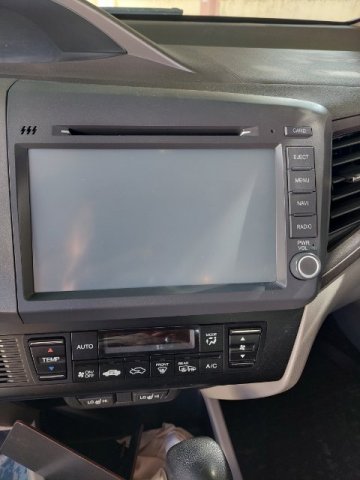

Merhaba,
Yakinimin 2013 model elegance paket fabrikasyon multimedya ekranlı aracı var. Fiziksel butonlar çalışıyor ancak dokunmatik ekranın hiç bir bölümü çalışmıyor. Sorun donanımsal mi yoksa yazılımsal mıdır? Sokturmeden anlamanın bir yolu var mı? Bir de içinde çok eski navigasyon haritası ve işletim sistemi mevcut. Usb ve card yazan yuva boş olduğu halde çalışmaya devam ediyor. Sistem dosya kaynağını nereden alıyor acaba?

Geçenlerde navitech multimedyam çalışmıyordu. İçini söktüm ekranın anakarta bağlanan kablolarını oynadım geri taktım çalıştı

Bu tip ekranlarda dokunma kalibrasyon mutlaka vardır. Bir kaç tuşa basarak cihaz açılır falan. Sonra belli noktalara dokunmanızı isteyecektir. Sökmeden denemek lazım..

Ekranın hicbir alani algilamiyor komple sökülmesi gerekecek gibi duruyor.
Ekran Köşeden bir yerden kırık büyük ihtimalle. İkincisi ise lcd önünde harici donuma alanı film kablo oksit yaptı.. Ekseri ekran nemli bezle silinince olur. Cihaz açılmalı

Yabancı forumlarda sigortasını söküp resetleme veya Power tuşuna 10 saniye kadar basılı tutmadan falan bahsedilmiş. Komple sökmeden bunları denemenin zararı olmaz. Yoksa Servet’e kalsa havyayı ısıtmıştı çoktan.. 😊
