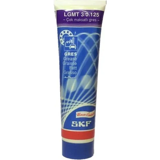

Rüzgar Atay 5 Eylül 2022 Yazar Paylaş 5 Eylül 2022 Sani Gerşon yazdı: Direksiyon kutusundaki rot kollarının körüğünden bahsediyorsanız, en kötü direksiyon kutunuzu yersiniz. Bu sebeple risk değerlendirmesi yapıp sizin karar vermeniz lazım. 3 kuruşluk uyduruk körüğün o kadar iş çıkaracağını düşünmemiştim . yağlarken genel maksat rulman greslerini kullanmak uygun mudur ? Yorum bağlantısı

Çağlar Bayur 7 Eylül 2022 Paylaş 7 Eylül 2022 her türlü körük metali tozdan sudan korumak içindir, böyle kalmasın değişin, düz gres kullanılır görseldekini bilmiyorum içinde lifler olmayan 1 Yorum bağlantısı
