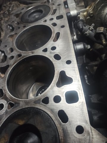

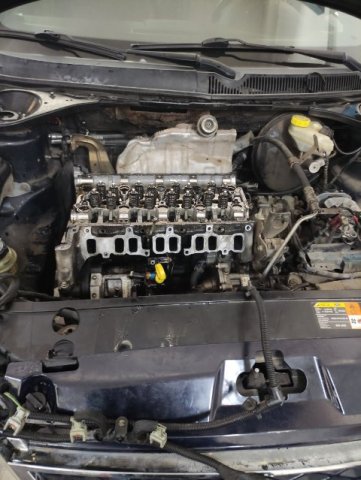

Herkese iyi akşamlar. Hafta başında yağ dolum kapağında altında tahinlesme görünce aracı ustaya bıraktım. Üst kapak söküldü, kapakçıya gitti kapak sağlam çıktı, rektefeci geldi aracın başına bloğu kontrol etti pistonlarda falan aşınma hiç yok, blok sağlam dedi. Conta zaten çelik conta, gözle görünür bi zarar da yok tam olarak suyun motara nerden girdiğini tespit edemedik. Kapak bugün taşlanmış, usta da toplalim belki contada kılcal çatlak vardı yenisini takınca çözülecek diyor. Çok sinir bozucu bir durum. Başka nerede olabilir sorun, Cağlar abi özellikle senin yorumlarına ihtiyacım var
olan olmuş da, bir tek orada bir şey görünce koca motor sökülmez, artı conta elenmiş oldu bundan sonra geç çalışma vs olursa ya kızdrıma bujisi ya da enjektör ömrünü doldurdu

Marş dinamosu bozuldu dişlisi değişti abi zaten. Bende iki sorunun bağımsız olduğunu düşünüyordum iki ay önce yedek su deposu kapağını orjinal olarak değiştirdim sonra da yedek su deposunu değiştirdim. Değiştirirken antifirizi komple boşaltıp su doldurdum temizlensin diye suyu koyduktan sonra çalışırken sıkışıp çalışmama sorunu başladı. Sonra suyu boşaltıp antifiriz koydurdum antifiriz koyduktan sonra su eksiltmesi arttı, çalışmama sorunu çoğaldı en son da motor yağı tahin kıvamına geldi ve üst kapağı açtık. Bunlardan yola çıkarak şöyle yorum yaptım bende öncesinde kılcal çatlak vardı ben suyu değiştirince sistemi yeni su girdi ve tıkalı yerleri açtı sorun başladı, yeni antifrizi de koyunca delik iyice açıldı ve yağı köpürttü. Antifirizi koymadan önce yağa su karışma yoktu

Tekrar merhaba. Aracı dün akşam teslim aldım kısa bir sürüş yaptıktan sonra tekrar marşa bastığımda tıkır tıkır ses geldi zor marş aldı. Bugün sabah marş otomatiğini ve dislisini değiştirdim işe geldim öğle arasında tekrar bastım yine motor sıkışıyor. Üç dört denemeden sonra zorlanarak çalışıyor. Sebebi ne olabilir abiler artık kafayı yemek üzereyim. Silindir kapak contası değişti kapak teste gitti sorun görülmedi, yüzeyi taşlandı, kızdırma bujileri değişti, conta ve oringler yenilendi, enjektörler teste gitti sorun görülmedi. Ustayla görüştüm deneme yanılmayla şunu mu değiştirsek bunu mu değiştirsek diyor. Maddi manevi daraldim sorunu nerede aramalıyım
