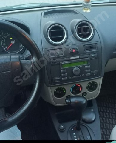

arkadaşlar merhaba.  2006 model 1,6 benzinli tam otomatik mk6,5 diye bilinen kurbağa gözlü far dizaynlı fiesta. aracımda tam otomatik şanzuman var. şanzumanın genel bakım periyotları ve diğer bilgilerini öğrenmek için bir araçtırma yaptığımda aracın şanzuman kodu focuslarda ve mazdalarda kullanılan "4F27E" kodlu otomatik şanzumana benziyor. bunu vites topuzu ve şanzumanın görünen altta görünen kısımlarına bakarak tahmin ediyorum. Lakin "4F27E" kodllu şanzumanların fiestalarda 2008-2011 yıllarında focuslarda ise 1998-2011 yılları arasında kullanıldığı bilgisi var. burda bi çelişkiye düşüyorum acaba benim aracın şanzuman kodu nedir.

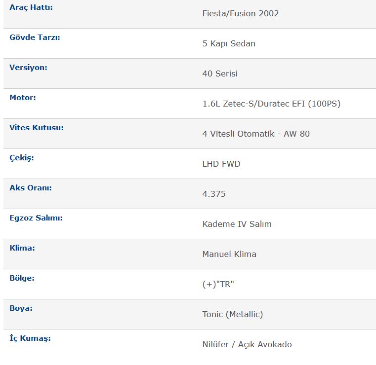

Ü.Emre Kartal
Merhaba, bana şasi verirseniz bakmaya çalışırım koduna :)
Mustafa Ceviz
WF0HXXWPJH6L10876
Ü.Emre Kartal yazdı:
WF0HXXWPJH6L10876
Ü.Emre Kartal
Mustafa Ceviz yazdı:
WF0HXXWPJH6L10876
WF0HXXWPJH6L10876
Aw-80 kodlu şanzıman var 4 ileri.
Aisin'e ait olması lazım
tarihinde Ü.Emre Kartal tarafından düzenlendi
